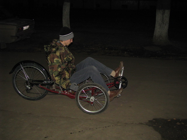

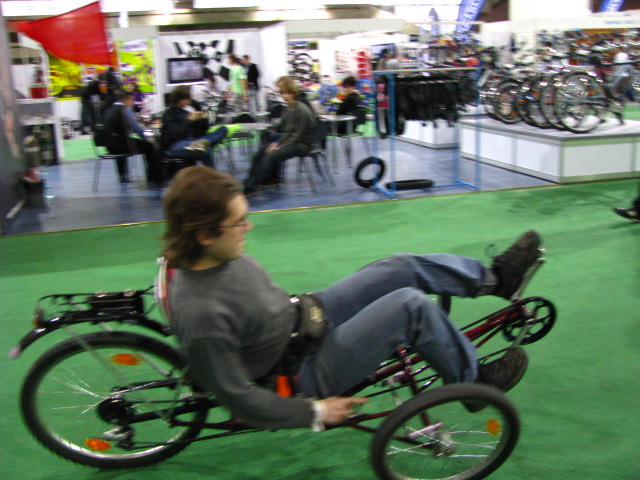

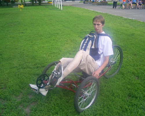

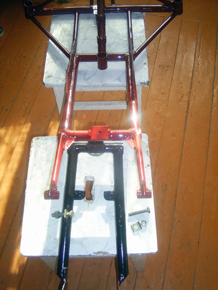

Помещаю фото веломобиля Вишенка. Классической компановки. Пока идет процесс отладки и настройки аппарата. На фото мой сын Валентин.
 Заголовок сообщения: Re: веломобилm Вишенка
Номер сообщения:#2  Непрочитанное сообщениеДобавлено: Вс ноя 22 2009 06:56
хороший вариант компоновки задней подвески
фотки ближе и качественней если можно.

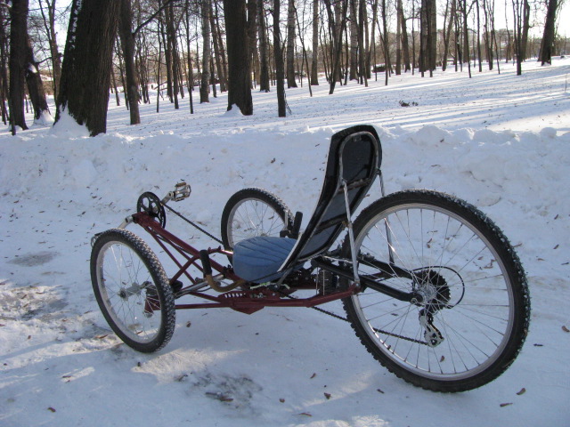

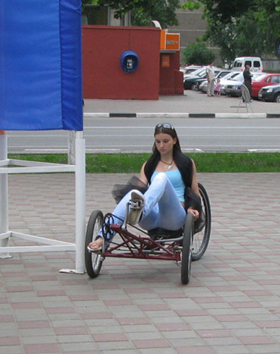

Выкладываю несколько летних фоток веломобиля.

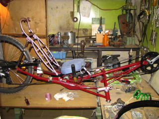

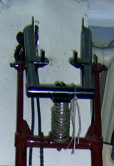

Красивое решение подверски, но не слишком ли малого радиуса получается дуга, описываемая колесом?
Номер сообщения:#6  Непрочитанное сообщениеДобавлено: Ср дек 02 2009 23:18
Конструктор
Сообщения: 787
Откуда: г. Тамбов
Благодарил (а): 52 раз.
Поблагодарили: 95 раз.
http://velomobil-tambov.ru/
Самое оно, как говорится.ход подвески оптимальный,
пробовали разные соотношения длин рычагов и остановились на этом соотношении.
И жесткость достаточная и хода подвески хватает вполне ездить ппо любым дорогам.
Подвеска собрана на резьбовых втулках резьба М10 шаг 1, подобная подвеска применялась на Львовских мопедах, типа Верховина.
Очень проста в изготовлении и надёжна в работе.
Пружины в подвеске разной жесткости и направления навивки, при работе подвески её раскачки практически нет.

Какие трубы ?
А когда про подшипники выйдет статья?
Номер сообщения:#8  Непрочитанное сообщениеДобавлено: Чт дек 03 2009 18:57
Конструктор
Сообщения: 787
Откуда: г. Тамбов
Трубы 28х1,5 мм, тонкие - 18х1,5 мм, статья в стадии дописания и оформления.

Зима, время покатушек! Хорошие морозы, укатанный плотный снег, сто двадцать шурупов и старая покрышка - всё что нужно чтобы ведущее колесо и цеплялось и останавливалось где угодно. А вообще - правда кайф! Давно щенячьего восторга не испытывал!
Вот она, тайна Золотого Ключика!! Покажи втулки покрупнее, пож-та. Поздравуха с окончанием!
Номер сообщения:#11  Непрочитанное сообщениеДобавлено: Вт фев 09 2010 16:52
Валы втулок и конуса. Люфт выбирается натягом резьбы. Идея гениальная в своей простоте.

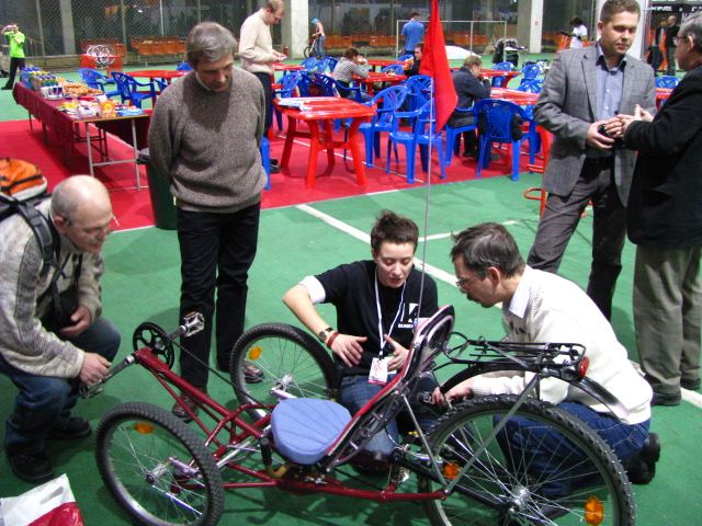

Оказался по случаю в Москве со своим веломобилем. Честично пришлось доделывать его в домашних условиях. Не очень трудно, но долго. Спасибо Сане Шурикену за участие, Спасибо Ульяновскому, за помощь. Веломобиль удалось вчера к 11 вечера доделать в его мастерской. Буду сегодня пытаться прорваться на Велопарк2010, в любом случае планирую быть там завтра часов с 10, приглашаю всех на покатушки. Контактный телефон - 89167365546. Отзовётся девушка Настя, а я где-то рядом. Всем удачи. Жду.

На выставку попали, на Растобайковский конкурс, увы, опоздали, но всё было очень здорово!
Выставка закончилась. Жизнь продолжается. На выставке веломобиль ездил практически постоянно. Единственное повреждение - оторвали тормозную рукоятку, пришлось перебросить тормозной трос на переключатель передач. Забавно, но покатушки это не остановило. После окончания выставки веломобиль перегнали своим ходом На Башиловку. У аппарата началась новая жизнь. Всем Удачи.
