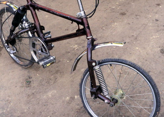

Коротко по консольным осям и втулкам.
Оси на переднем и заднем колесах одинаковые.
Посадочный диаметр подшипника 15 мм. В передних колесах это подшипники 60202,60102, в ведущей втулке «миллионник» с размерами – 28х15х7.
Корпус ведущей втулки - первый вариант: алюминиевый корпус под навертываемую трещетку, выпрессовываются чашки, гильзуется и растачивается под посадочный размер 28 мм.
Корпус ведущей втулки - второй вариант - тот что на фото - стальная сварная втулка по размерам как стандартная, под навертываемую трещетку под подшипники 60102.
Оси – сталь 45, 40-45 НRC, Хим Окс прм, или цинк 9-15 микрон, шлифовка посадочных мест под подшипники после покрытия.
Маятник задний: сталь 20, 28х1,5, скручиваний замечено не было все брала на себя подвеска.
Передняя вилка – сталь 20, 32х1,5, не скручивало.
Заделка в маятник – конусное крепление чертежи аналогичных узлов можно посмотреть : http://velomobil.nm.ru/builders_corner/trailor/

Спасибо, всё ясно! Ещё - у передней вилки нога - это самодельная гнутая труба или половинка обычной МТВ вилки?
 Заголовок сообщения: Re: полноподвесный велосипед с консольным креплением колес
Номер сообщения:#8  Непрочитанное сообщениеДобавлено: Пт ноя 13 2009 17:54
Гы! У передней вилки нога - половинка спинки кровати, а не "гнутая половинка вилки".

Гы! Точно! Истина глаголет устами Олега! Спинка от кровати! специально отрезал кусок, таскал в заводе на спектральный анализ, там покрутили и сказали, что ближе всего по составу - Сталь 20. Прелестный кстати материал, очень рекомендую самодельщикам у кого трубогиба нет. :lol:

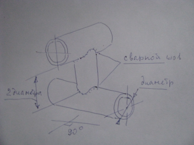

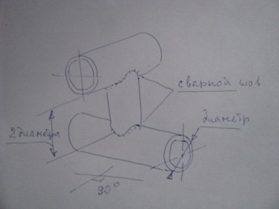

Про полотенцесушители ничего определенноего сказать не могу. Но у нас применяют довольно простой способ узнать, чего можно ждать от труб из неизвестного материала. Свариваем трубы, как показано на схеме под углом в 90 градусов, затем вставляем внутрь труб толстые прутья и скручиваем, чтобы трубы стали параллельны. И все сразу же становится понятно, где идут деформации и разрушения. Сразу наглядно видно, как поведет себя узел под нагрузкой. Удачи.
Интересный экспресс-тест. Надо будет попробовать.

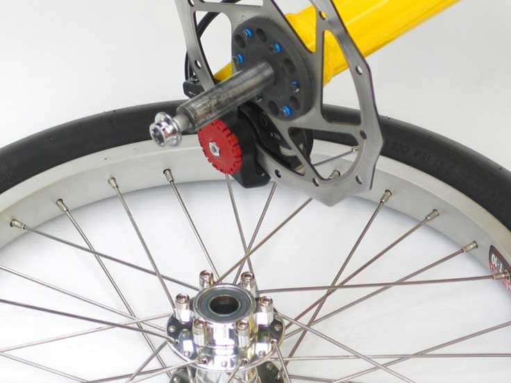

нашел способ сделать колесо с дисковым тормозом быстросъёмным.
Номер сообщения:#14  Непрочитанное сообщениеДобавлено: Сб ноя 21 2009 23:11
Сообщения: 14166
А люфт колеса на оси будет же!
Номер сообщения:#15  Непрочитанное сообщениеДобавлено: Вс ноя 22 2009 00:22
Люфта может и не быть. За идею - 5 баллов!
Номер сообщения:#16  Непрочитанное сообщениеДобавлено: Вс ноя 22 2009 02:08
Сообщения: 14166
Да, идея красивая.

Номер сообщения:#17  Непрочитанное сообщениеДобавлено: Пн ноя 23 2009 13:23
Зарегистрирован: Пт авг 28 2009 10:52
Сообщения: 33
Откуда: Тюмень
Спасибо за фото
Я именно так хотел ставить свои консоли при апрейде на дисковые тормоза, но были сомнения по поводу надежности, сейчас вижу, что идея моя подтверждается )
