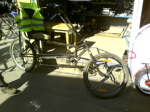

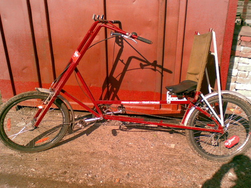

рама на рисунке на мой взгляд будет пружинить при силовом педалировании.особенно не внушает доверия место где задние перья приварены к основной трубе. не лутше ли сделать пространственную конструкцию.?подвеска заднего колеса впринцепе не помешала бы. чтобы сделать без подвески --я взял готовое сиденье от мотоцикла к-750 с родным резиновым аммортизатором. при вращении педалей спина прижимаеться к жестко закрепленной спинке и раскачки не происходит.еще один недостаток--я использовал велосипедные подшипники в передней вилке. расшатываеться постоянно. так что лутше наверно делать на промышленных.
Просто надо качественно собрать и ничего расшатываться не будет.
А вообще это больше похоже на растабайк со спинкой, нежели на лигерад. Дизайн - "из того что было", и это не исправить никакой покраской. Руль тот, что есть - самое оптимальное, лучше выглядеть не будет. Прямая посадка и низкая каретка позворяют забыть о скорости, а обилие лишних труб - о малом весе.
Что-то принципиально новое лучше делать с нуля.
Хотел бы предостеречь от чрезмерной величины выносов "отрицательной" длины, и дело не столько в жёсткости, сколько в удобстве и комфортности управления.
Руль на длиннобазнике с большим передним колесом вообще скользкая тема...
 Заголовок сообщения: Re: Длиннобазный прогулочный лигерад.
Номер сообщения:#3  Непрочитанное сообщениеДобавлено: Вт ноя 03 2009 22:32
решил показать фотку самого первого сидячего велосипеда. я с сыном спроектировал его используя фотки с интернета.делали как можно проще и поначалу все было собрано как конструктор на болтах.перемещалась вверх -низ и каретка. на фото еле заметны отверстия. когда более прояснились размеры -все сварили. недостатки -----жеское сиденье \ без пружинной подвески\ --- передняя вилка\от украины\ и руль с выносом --перевареные велосипедные. --пружинят как рессора. невозможно приподняться при переезде ямки или бордюра. чтобы не делать поддерживающий ролик --поставили дополнительную стяжную пружину на переключатель.немного переборщили с углом наклона вилки.тормоз поставили только на заднее колесо ну вроде и все. делали осенью 2006 года.

вот спинка сиденья очень зря напрямую соединена с осью колеса - на кочках это будет что-то...но предложение интересное
Добавлено через 1 минуту 39 секунд:
а,кстати,сколько у него передач,и хорошо ли идёт цепь,не слетает?
 Заголовок сообщения: Re: продам длиннобазый лигерад.
Номер сообщения:#6  Непрочитанное сообщениеДобавлено: Чт ноя 11 2010 20:55
насчет спинки --очень на мой взгляд нормальное решение. идея в чем--при педалировании отсутствует раскачка. если впереди ямы --просто не давиш на педали. сиденье поглотит удары... если предстоит сильный прыжок ---руль очень прочный и можно привстать на педалях.передач на нём семь ---сзади шимано от горного велосипеда.перекидка турней. передняя звезда от украины прошлифована..поначалу были звёзды от горного---но сгибалась ось. пришлось перейти на жёсткое крепление.цепь не слетает--снизу есть успокаивающий ролик.насчет регулировок---тут дело плохо---немного двигаеться сиденье. рост ездока гдето от 165 до 180.делалось под себя любимого. размеры и вес --не помню буду на складе -померяю.
Номер сообщения:#7  Непрочитанное сообщениеДобавлено: Пт ноя 12 2010 16:44
Зарегистрирован: Вт сен 21 2010 19:25
Сообщения: 52
Откуда: г. Солнечногорск, МО
Моя велотехника: http://velomobile.org/forum/viewtopic.php?f=46&t=4919
Успокаивающий ролик это хорошо!).Я бы взял этот танк,но больно далековато его везти,не знаю даже...
