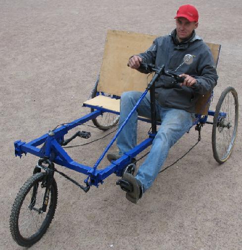

Веломобиль "Тёма"
Автор: Афанасьев Илья
Год изготовления - 2007

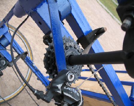

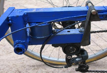

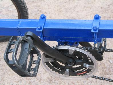

Схематичный трехколесный двухместный веломобиль. Рама прямоугольная в плане, сборная. Её модульные элементы, изготовленные из квадратных труб 40х40х1,5 мм, соединены с помощью стремянок и болтов. Это позволяет экспериментировать с компоновкой веломобиля, изменяя его ширину и длину. Два независимых привода велосипедного типа, каждый соединен с одним из задних ведущих колес. Рулевой вал, с помощью тяги с шаровыми шарнирами, соединен с вилкой переднего управляемого колеса.

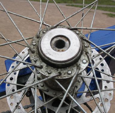

Все колеса установлены на упругих элементах, обеспечивающих амортизацию. Элементы управления сосредоточены на руле водителя (как переключателями передач, так и дисковыми тормозами задних колес).
Спинка сидения образованного двумя листами 4-х мм фанеры, закрепленными на прямоугольных рамках из квадратной трубы 20х20х1,5 мм, откидывается на шарнире и создает вместе с основанием плоскую поверхность. Поскольку веломобиль предназначен для непродолжительных прогулок (скажем, выезд на пикник), некоторая аскетичность его конструкции оправдана.
База веломобиля – 1930 мм.
Колея задних колес - 1350 мм.
Масса веломобиля – около 50 кг.

По словам Владельца Артемия на трайк поставили задние 20 колеса и жескую подвеску задних колес. И раскошный диван . Живет трайк на "Шереметьво-2" ( подарок таможеникам)
