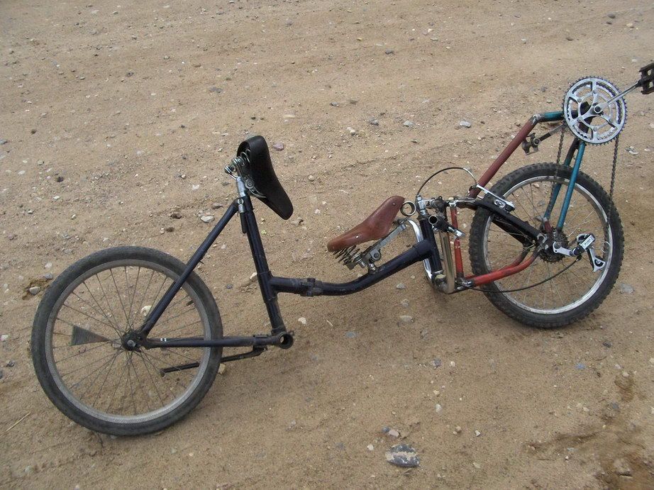

Всем привет!

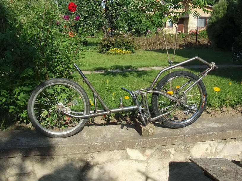

Пару месяцев назад сварил раму, хочется показать знающим людям.
Делал несколько месяцев, но перед этим была одна неудачная конструкция и один тоже не очень удачный тандем.
Все сварено из советских велосипедов. Заднюю часть рамы почти не переделывал, поскольку этот велосипед пилить мне запретили :) .

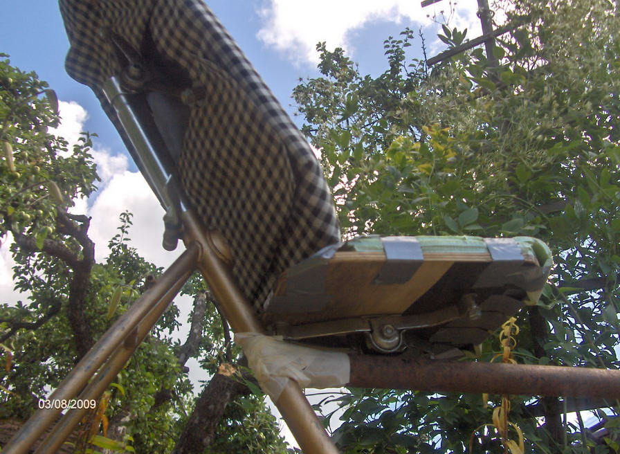

Сиденье покажу позже, сделано из фанеры и туристического коврика.

Номер сообщения:#2  Непрочитанное сообщениеДобавлено: Ср июл 15 2009 22:42
Нихрена себе штуковина! Ездит?
Номер сообщения:#3  Непрочитанное сообщениеДобавлено: Чт июл 16 2009 01:21
Я бы не стал экономить на сидении. Кресло это основное достоинство лигерадов.
Номер сообщения:#4  Непрочитанное сообщениеДобавлено: Чт июл 16 2009 02:24
Это Питон, но с вертикальным шарниром рулевой. Врядли на нем можно ездить, хотя циркач-эквиллибрист, наверное, смог бы :-)

Очень суровый питон. Налицо удачное применение перьев от старых вилок. Но как оно сохраняет равновесие и рулится :shock: ?
Ну учиться кататься надо (у меня ушел на это примерно час). Но ездит. Могу видео показать, только не знаю куда залить :oops: .
На фото этого может быть не видно, но шарнир чуть чуть назад отклонен и получается, что вес стремится колесо выровнять по курсу. Вот я об этом не задумался, когда делал, но могу сказать, что его еще чуть чуть назад отклонить надо.
Управление на нем действительно капризное, но ехать можно. Его слегка кидает влево-вправо, приходится внимательно следить за управлением, но если привыкнуть, то это не заметно.
Да, я сделал сиденье, но фотка старая. Через пару дней покажу новую.
Спасибо :oops:

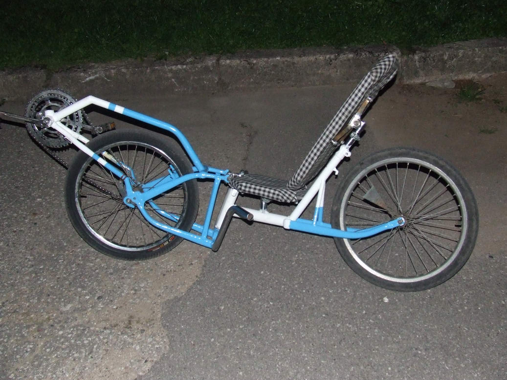

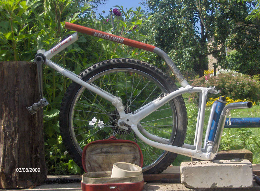

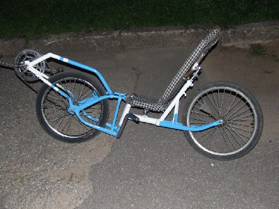

Вот фотки сиденья и заодно нового варианта конструкции передней части. На старом варианте проехал несколько километров, но тормозная колодка стерла покрышку из-за того, что неправильно было установлено крепление. Когда его переделывал, решил заодно немного "исправить" и раму.
Заднюю часть рамы переделал вообще, только ее фоток еще не сделал, а передняя часть будет выглядеть как на картинке.
Увеличил угол наклона рулевой колонки, немного поднял сиденье, опустил педали.

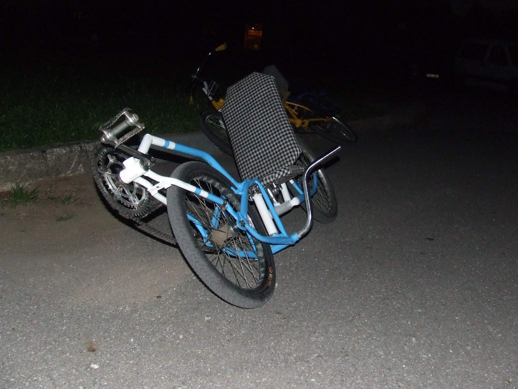

Как это чудо выглядит сейчас видно в приложении. Буду рад комментариям и критике.
Уже второй раз приварил кронштейны тормозов неправильно. Подскажите пожалуйста способ, как их точно выставить перед сваркой можно?

Номер сообщения:#9  Непрочитанное сообщениеДобавлено: Ср авг 12 2009 00:16
Заднюю вилки согнет. Сделай как на фотке. И для спины упор надежней получится.
Ну я смотрел тут:
http://www.python-lowracer.de/pics/gall ... uising.jpg
Здесь вилка вообще без упоров.

У питона есть задний амортизатор, это немного уменьшает нагрузку на саму вилку.
Кроме того, у меня есть подозрение, что вилка изгибом вверх (как на фото) будет работать лучше, чем наоборот... Но это только подозрение...

Прокатился на нем, вроде конструкция ничего, держит. Катался по ямам на грунтовке - нормально. Одно плохо - управление. Уменьшил угол наклона стакана (по отношению к горизонту), по сравнению с первым, но значительно уменьшил базу (с примерно 1200 до 960) и управляемость ухудшилась.
Если я поменьше колесо поставлю заднее, таким образом еще уменьшив угол наклона стакана, это поможет улучшить управление?

Скопируй геометрию питона 1:1 и не мучайся.

Ну вот, наконец выехал на своем "Скоробее" в город. Управлять им трудно. Нужно долго привыкать, но ехать можно, даже прямо можно.
В общем, выеду еще пару-тройку раз и поставлю "в музей" :) Может потом приделаю три колеса и сделаю его грузовым.

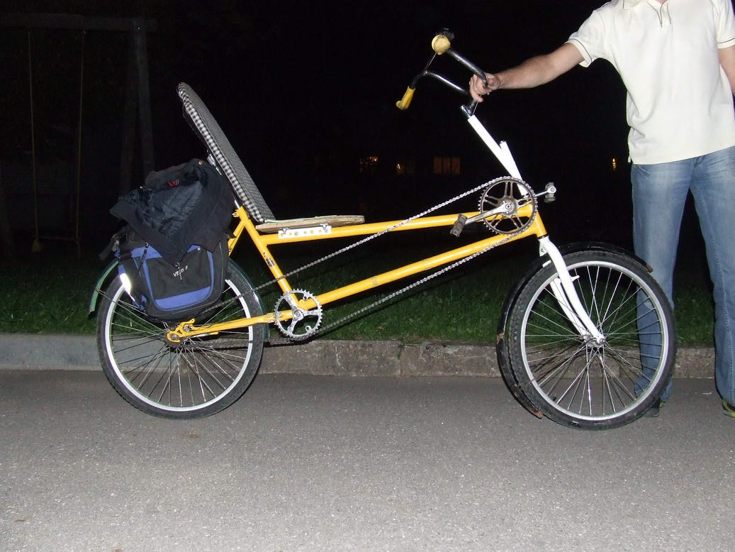

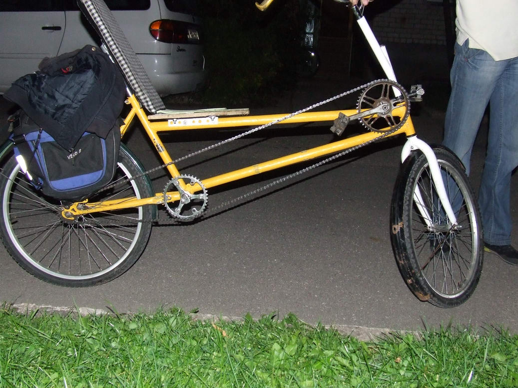

Мой хороший друг и единомышленник Денис так же сделал свой рекумбент. У него получилось гораздо удачнее, без косяков с управлением и весьма удобно. Правда, сперва мы долго возились с промежуточной передачей, которая стояла в каретке, находящейся под сиденьем.
Сиденье такое же, как и на "Скоробее", но нижняя часть прикреплена к трубе (труба водопроводная, оцинкованная, толщина стенок порядка 4мм) через строительный кронштейн двумя болтами. Для жесткости под фанеру прикручены две стальные пластинки (примерно 200х40х4).
В общем управляемость хорошая, трейл больше, чем у простого велосипеда, но точно мы его не измеряли. Без проблем разворачивается на двухполосной дороге.

К "питонам" отношусь прохладно, а вот рикамбент из водопроводных труб интересный. Только где у него промежутка-то?
В любом случае - с покатушкой! Большой плюс когда есть единомышленник.

Жёлтый неплох, но промежуточная передача ему не нужна совершенно, выкиньте её, а поставьте задний переклюк.
Спасибо!
У него она первоначально была, но с нее постоянно спадала цепь. Поэтому мы ее выкинули и поставили просто длинную цепь, а звездочку посередине используем в качестве натяжителя, чтобы цепь не болталась.
Что такое переклюк? Переключатель? Промежуточной там нету, как я уже выше писал.

От Сложного к Простому! Можно и так. За "покрас" особенный "вау"! Так, или иначе, а двумя аппаратами в мире стало больше. Молодцы!
