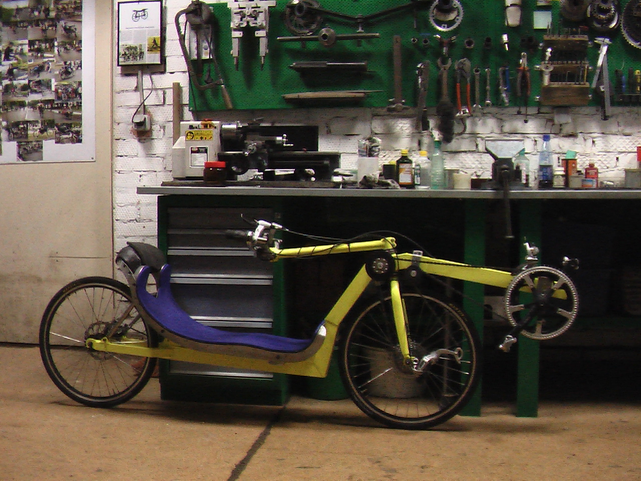

В минувшее воскресенье прогуливался по Зеленограду, вспоминая старые добрые времена, и решил заглянуть к Жене в подвал.
И очень даже незря, - я даже предположить не мог что увижу там ТАКОЕ... :shock: Оказывается, сразу же после
"кончины Кимберлита", Женя начал проектирование и разработку принципиально нового
лигерада. Немалуую роль сыграл визит Жени на соревнования в Дубну, во время ТТ-2008,
где он ознакомился с конструкцией Олега Дашевского. Проект имеет название "Индикатор"
и никто из сторонних до минувшего дня не знал, и мне, фактически, удалось его увидеть
впервые! Это потрясающей красоты лигерад!!! Лоурейсер, но чисто гоночный. Два равных
колеса 22" с узкими покрышками BMX race, посадка, - точная копия посадки Дашевского почти полностью горизонтальная, может даже чуть ниже, чем у него. Это смотрится очень гармонично :) .
Сидение абсолютно жёсткое, но плечевой упор реализован намного грамотнее и
удобнее, чем у Дашевского. Руль, - верхний, гоночного типа, почти такой же, как
и на Кимберлите. Расположение рук обеспечивает очень хорошую их обтекаемость,
поскольку предплечья полностью параллельны земле, и руки согнуты под углом 90
градусов верх. И, самое главное, привод на лигераде, - передний! Абсолютно
передний!
И не мазурчак, а с жёстким выносом и гнущейся цепью. При движении
накатом, переднее колесо можно поворачивать чуть ли не на 45 градусов,
гибкость цепи и конструкция это позволяет. Под нагрузкой тоже можно поворачивать,
но точный угол, к сожалению, так и не узнал :( . Расстояние до каретки регулируется
в широких пределах, при помощи оригинального, самодельного передвижного узла :) .
Систма состоит из двух ведущих звёзд: Большая, - самодельная, на 68 зубов
(если память на подводит). Малая звезда, похоже 53 зуба, стандартная, Кампогноло.
И ещё, немаловажная особенность проекта "Индикатор", - это то, что рама выполнена
из квадратного дюралевого профиля. Ильяка совершенно прав, - квадратные трубы
это нереально здорово! :!: Особенно такая технология подходит новичкам в велостроении,
таким как я, например! :!: Квадратная труба идеально откалибрована и сварить раму
криво неполучится даже спьяну :D ! С помощью карандаша, линейки и ножовки можно
добиться абсолютно любой геометрии рамы лигерада и это подсилу даже ребёнку.
И купить такие трубы можно на любом строительном рынке.
Поэтому, свой проект "Стрела-2 (АВ-56)" Я буду воплощать именно из квадратных труб.
Единственно, что мне не понравилось в этой раме, ето то, что Женя не сделал
сварные стыки вклинивающимися, ввиде "рыбьих ртов", а сварил все трубы плошмя :? .
Но, надеюсь, что швы выдержат. И, напоследок: этот лигерад является орудием для Тест-Тура
2009 СЛ, на который Женя непременно собирается поехать! И не просто на какую-нибудь
гонку в Дубне, а проехать маршрут полностью.
В перспективе, Женя планирует установить на Индикатор полный обтекатель. :mrgreen: Он сейчас вовсю уже осваивает работу со стеклопластиком, на столе лежал и высыхал пенеполистерольный болван для подголовника, покрытый какой-то смолой. Подголовник будет из стеклопластика.

Дима, разреши тебя поздравить с первым толковым сообщением на форуме!
Скажи, как ты предполагаешь сопрягать кварратные профиля рыбьими ртами? :)
А с такими колёсиками на разбитых дорогах вологодчины я ему не завидую...
Опять же открыт вопрос активной безопасности и комфорта. А так игрушка должна быстрой получиться, судя по твоему описанию.
Ну как, - просто заранее начертить карандашом треугольные
стыки, и потом аккуратно по ним распилить. А если стык будет располагаться на изгибе, то загнуть "треуголники" под соответствующим углом. Ничего сложного тут не вижу.
Да. Апарат чисто гоночный, очень низкий. Я бы на нём даже бы
за крупную сумму бы не вылез на дорогу: невидно нифига, руль
верхний, - не выпутаешся и... (не будем на ночь :( )
И крейсерская скорость всё равно больше 36км/ч не будет,
как ни ложись, - работающие ноги сводят на нет все старания,
никуда не денешься. :( Про тейлбокс мы с Женей уже общались, -
не планируется.
А так, аппарат очень красивый и технологичный, но для закрытых трасс: например для побития часового рекорда России на треке в Крылатском, или поездки в Неваду для отстоянии чести на 200м.
Про последнее, - твёрдо уверен, ничуть не стыдно будет Жене показаться!
А на туре это будет второй Дашевский :? ...
Я бы на его месте поехал бы на Трёшке (Блейд-3) :)
Что-то не втыкаю совершенно, как ты это себе представляешь. Какие изгибы? Нарисуй картинку, я не могу понять, как сопрягать прямоугольники иначе, чем по плоскостям.

И ещё проблема: Женя говорит, что на его 22" колёса, невозможно найти толстую резину: только узенькая гоночная бэмэикс рэйс :(
Так ли это? А то бы он смог переобуть свой лигерад и смягчить свою участь...
Номер сообщения:#12  Непрочитанное сообщениеДобавлено: Ср июл 15 2009 01:49
на колеса размерностью 451 мм (22 дюй) найти толстую резину маловероятно, так как это уже даже большая редкость, чем широкая резина на 29 дюймов
Вариантов покрышек на 22 дюйма много: размеры можно посмотреть/выбрать здесь: http://www.schwalbe.com/nl/nl/suche/produkte/kategorie/?kategorie=1. Если не известен артикул у производителя, чтобы не промахнуться, лучше дать требуемый тип по ETRTO, и размер в дюймах до кучи.
Пример резины на 22 дюйма, которые есть на рынке Нидерландов:
22 x 1 3/8, ETRTO 37-489 Schwalbe HS 110;
22 x 1 1/2 ETRTO 44-484
22 x 1 3/8, 550 x 35A ETRTO 37-490 Schwalbe HS 159
22 x 1.00, ETRTO 25-489, HS 228
старый французский стандарт 22x1.75 от Кенда. Могу прислать/передать.

451 специально делался как "узкий" вариант 20" колёс. Нужна широкая резина - ставь 406 мм.
