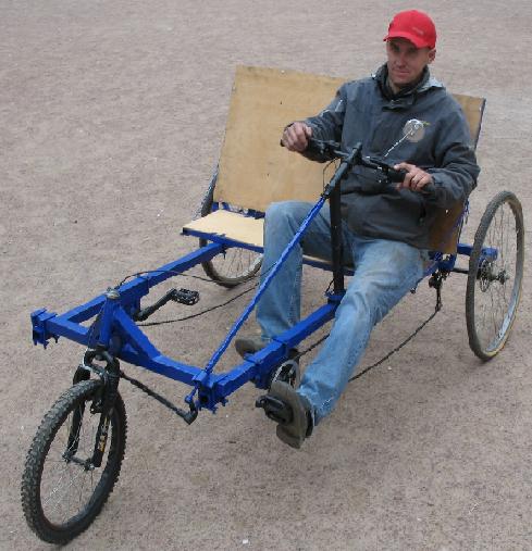

Как автор трехколесных ,,Запорожцев,, хочу сказать: --
В 89 году был в Полтаве на Фестивале веломобилей. К сожалению, с тех пор ничего нового в компоновке (схеме) веломобилей не придумано, а жаль. Да, есть новая комплектация, есть новые, более легкие материалы. Ве-ли стали быстрее. Но они не завоевали мир так, как велосипед. Потому что у основной массе сейчас наши славные правители и коммерсанты вкладывают одну простую философию хомячка :- поспать, пожрать, и сдохнуть. ,,Пэй пыво - и ты будэш крутый,, , имей мобилу и тачку -- тогда ты настоящий. От нас больше ничего не требуется. А мне жаль пацанов. И я их тяну от этого, как могу. На старых советских деталях, на простейших веломобилях.
Но дело не в том, чтобы собрать еще один велосипед или веломобиль. Моя задача -- поддержать блеск в глазах, показать,что человек самодостаточен и без крутых мобил, тачек, компов...
Было бы хорошо, если бы каждый из нас притянул к себе хотя бы одного пацана, вложил в его голову нашу- веломобильную- философию. Тогда бы и природа была жива, и родились бы новые вело- идеи.
Но вернемся к нашим баранам.
В свое время перепробовал разные компоновки, и лежачие в том числе. И для ве-ля на,, каждый день,, остановился на копоновке спереди рулевое, сзади ведущее и боковое колесо.
Считаю, что эта компоновка себя не исчерпала. Ве-ль уже на ходу, надо вылизать конструкцию. Скоро покажу фото.

Но неужели пацанам не хочется скорости? Неужели они не хотят скоростных трайков обратной схемы? Неужели им неинтересны четырёхколёсники "почти как машина"? Неужели не пробовали сделать на вашей схеме ДВА задних ведущих колеса и оценить преимущества данного варианта? Почему вск конструкции одинаковой компоновки и одинакового хозяйственно-бытового назначения? Сейчас же веломобили и для шоссе, и для бездорожья - для всего существуют, Демон не даст соврать!
Вам показать фото? Вы покажете эти картинки своим пацанам?

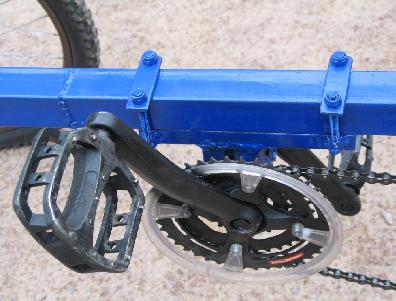

вот такое решение скрепления деталей наталкивает на мысль вел-ного конструктора .Может вам пригодится
