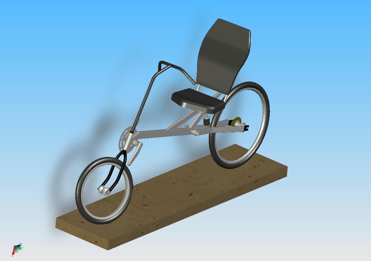

Собственно, вот такой проект: предназначено для меня лично для поездок на работу и прогулок за город. Рекорды скорости бить не собираюсь, для дальнего туризма тоже не предназначен, хотя это и не исключено. Предусматривается установка вспомогательного электродвигателя. Форма навеяна такими реально существующими великами как: Maxaria, HP Velotechnik Spirit, Cannondale Recumbent, Bigha.
Строится будет из прямоугольных стальных (железных) труб. Проект предусматривает низкую себестоимость изготовления как основу для серийной повторяемости.

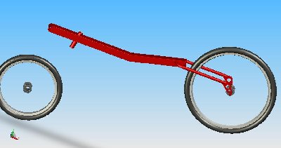

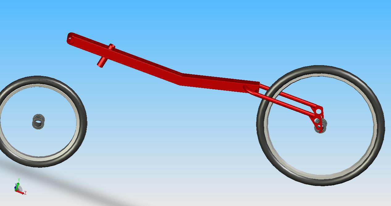

Идея не нова, но интересна :)
Для "прогулочного" думаю, надо будет надёжно "развязать" ноги и переднее колесо, продумать складывание до компактных размеров (первое, что приходит на ум - это откидывание спинки и рула и оменьшение высоты). Плюс сразу конструктивно предусмотреть хороший багажник.
Ну и, естественно, минимум оригинальных деталей. Я такими вижу раму, руль, сиденье. Вилка какая планируется?
Вообще дело правильное. Теперь бы чертёж с размерами...
надеюсь будет не такой отстой как супертрек

Ну, я же назвал проекты, которые меня "вдохновили" - они все довольно успешные (кроме Bigha, которая, наверняка, сдохла из-за высокой стоимости) - Трека среди них нет :-)
Да, будут "развязаны" полностью.
Да, однозначно, спинку и руль надо укладывать иначе в лифт не полезет велик. Никаких других хитрых складываний не предусмотрено: надо куда-то перевезти - придеться разобрать. Собственно, это же просто велик, нескладной велик.
Да, думал об этом. Красивым решением для повседневных нужд мне кажется рюкзачок, который можно вещать как на спину так и на спинку кресла. Для багажа большего размера можно ставить стандартный съемный багажник для полноподвесных великов (с креплением на подседельную трубу) либо создать свой.
Стандартными являются: передняя вилка под 20" (не знаю пока какого формата, наверное начну с дюймовой, потому что под него технология отработана), задний амморт, колеса, естественно (20" и 26"), трансмиссия (никаких промежуточных передач). Трансмиссия, естественно, проектируется таким образом, чтобы верхняя (силовая) ветка цепи проходила близко к оси качания заднего маятника.
Зачем тебе чертеж?

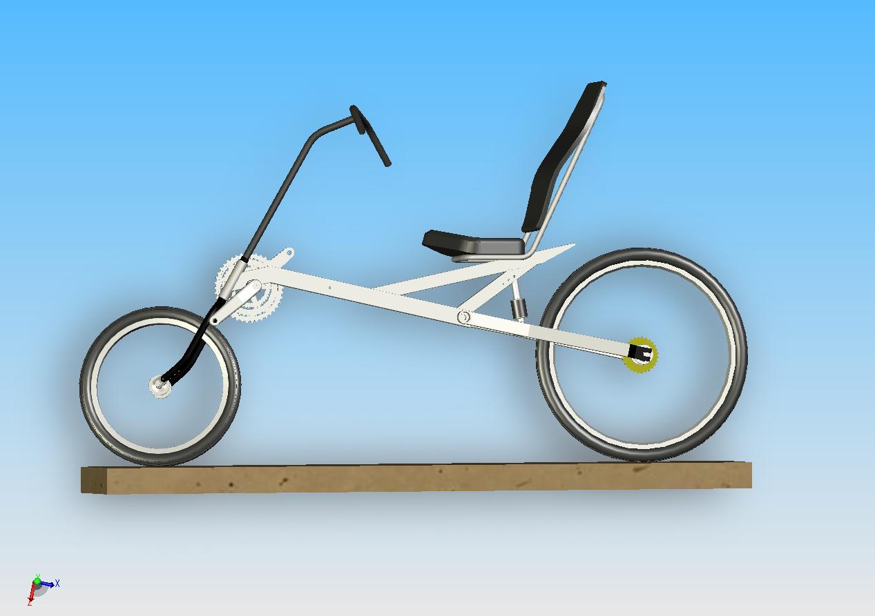

Тут какое дело - угол наклона рулевой у лигерада больше, чем у обычного велосипеда, соотв, со стандартной вилкой увеличится трейл.
Не будет ли проблем с управляемостью?
А 1" вилку не советую, всё-таки это вчерашний день. Путь даже и отработана технология. Самое распространённое - это 1 1/8" БЕЗрезьбовая, и под неё надо будет хитрый вынос-руль делать.
Хотя конечно, определяющим будет то, какие вилки вы сможете достать в товарных количествах :)

Колёсная база, габаритная длина, высота сиденья, углы.
Номер сообщения:#6  Непрочитанное сообщениеДобавлено: Вт окт 21 2008 16:15
Это еще пока наброски, 3D-эскиз, так сказать. Размеры будут уточняться, трейл приводиться в соответствие с принятыми нормами.
У тебя же готовое решение - просто продолжить над колесом крепление силенья и проблема полностью решена
Это хорошо, конечно, но скорее всего не будет так красиво как хотелось бы, плюс при разборке велика он не будет укорачиваться. Ну, в общем, понятно, учтем, подумаем.
Это несложно, в общем-то. Безрезьбовые вилки, действительно, по конструктиву более правильные. Если я не ошибаюсь то основных элемента там два: крышка, которая крепиться винтом и обеспечивает начальную выборку люфта и хомут (обычно совмещенный с выносом), который обеспечивает окончательную затяжку.

Какой ход подвески планируется? Если посадка вертикальная - нет идеи сделать удешевлённую версию без подвески?
Номер сообщения:#8  Непрочитанное сообщениеДобавлено: Вт окт 21 2008 21:40
Ход подвески надо посчитать. Вроде амморт я правильно поставил - рычажность получается 1 к 3. Без подвески - нет, ни в коем случае: сидим очень близко к заднему колесу, а значит будем его хорошо чувствовать пятой точкой. Есть опыт езды на длиннобазнике, но у моего длиннобазника заднее колесо было бОльшего размера (28") и отстояло оно подальше и при этом все равно на кочках было не слишком комфортно. Вот передняя подвеска точно не нужна - об этом говорится частенько в обзорах подобных лигерадов - переднее колесо довольно хорошо разгружено.
Вообще, все началось с проектирования упрощенного варианта Bachetta Cafe, но поразмыслив над отсутсвием подвески и повторяемостью такого вида великов "в природе" (на рынке), пришел к выводу, что раз так много именно CLWB коммерческих проектов (тот же рикамбент от Cannondale), то этот путь должен быть наиболее успешным.
