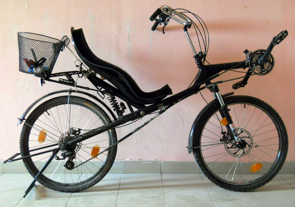

Итак, вот что есть сейчас, на сегодняшний день для похода (тест-тура):

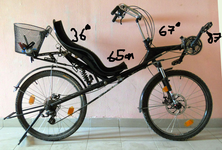

Недостатки данного лигерада хорошо расписаны здесь, но вкратце повторю их:
1. Сильно заваленный угол рулевой - в оригинале с проставкой под рулевой - примерно 64-65 градусов, из-за чего управляемость лигерада на скоростях до 25 км/ч нестабильная. Сейчас угол рулевой - 67 градусов, иногда чувствуется, что неплохо бы угол намного "завертикалить".
2. слишком болшая рычажность задней подвески - 3.7, из-за чего амортизатор плохо демпфирует
3. не очень хорошая жесткость на кручение заднего маятника, сваренного просто из тонких трубок 30х1 30ХГСА, и с одной перемычной в конструкции маятника, из-за этого ухудшена управляемость и "приемистость" лигерада
4. слишком большой ход передней подвески, что, конечно, позволяет лигераду скакать по лестницам и корням, но в реале несколько жрет энергию и только завышает высоту каретки и сиденья
5. слишком высокие для роста 175 см каретка и сиденье - 87 и 67 см соответственно
6. "козление" на корнях из-за слишком большого отношения "ход подвески/база"
7. угол между осью каретки и спинкой сиденья примерно 124 градуса, что для меня, например, мало - живот при таком угле упирается в бедра и сильно мешает ("да, да, живот растет") - в 2007 году был тот же эффект, но он в полной мере проявился только к концу похода, а сейчас животик вырос, да, вырос...
8. как это ни странно, но большое сопротивление качения заднего, нагруженного колеса в случае движения с грузом - колесо очень чутко реагирует на понижение давления в камере, отзываясь увеличенным сопротивлением качению
9. неудобный руль, установленный покупателем
10. отсутствие ролика в силовой ветви цепи
11. не очень хорошая аэродинамика (если она нужна для внедорожного лигерада). Угол наклона спинки сиденья - 36 градусов.
Нда, минусов набежало... Будем исправлять! Нужно только держать в голове желаемую схему заказчика - колесо на 24 дюйма с вилкой спереди и 28 дюймов - сзади.

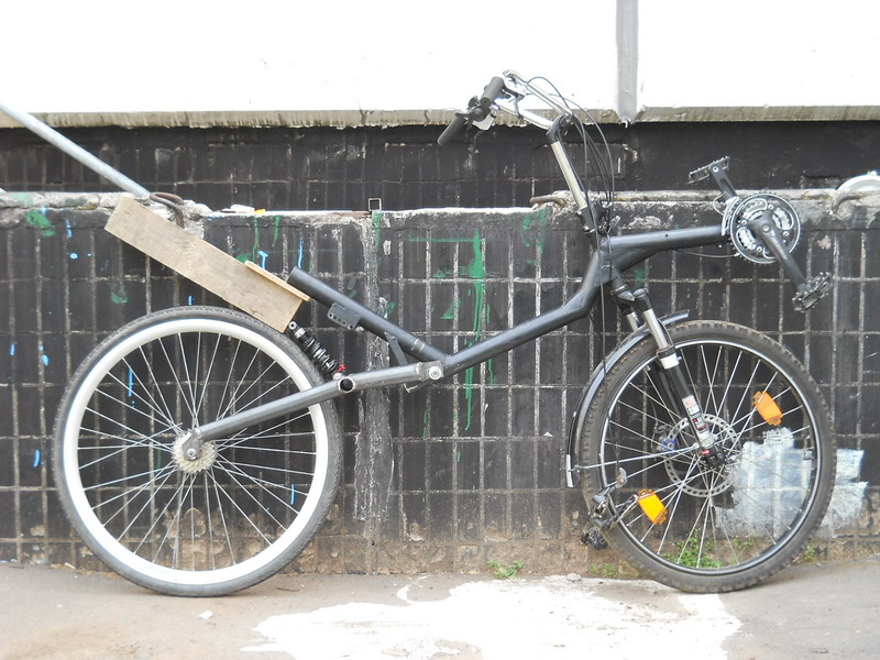

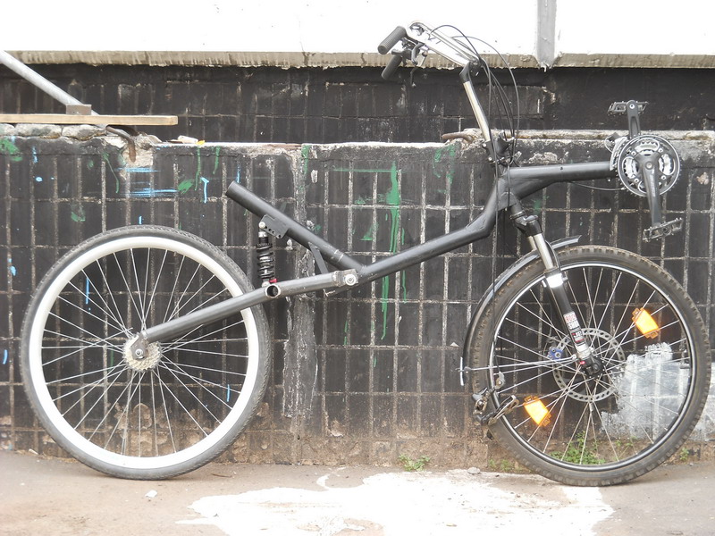

Получаю это:
А мне нужно примерно это:

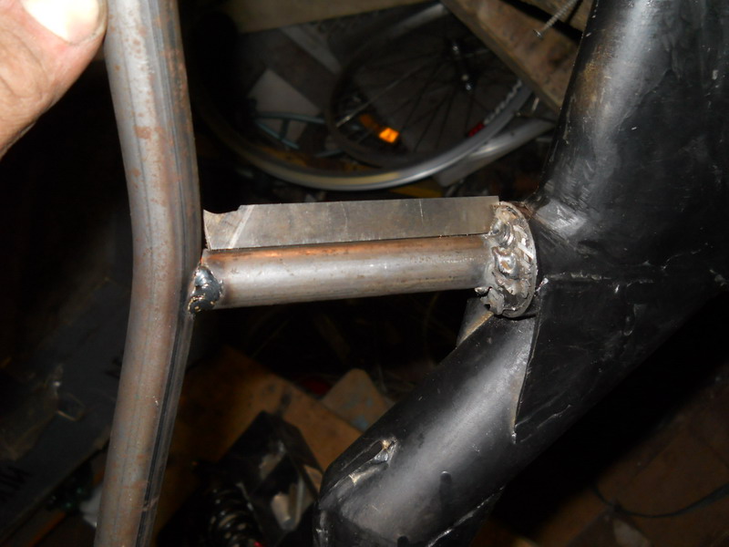

Довариваю крепления амортизатора (нет фото).

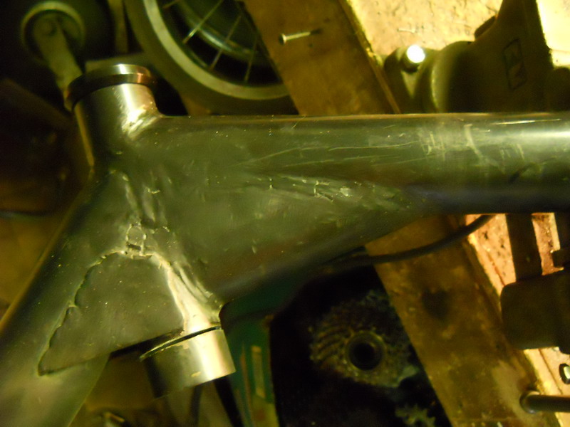

Для снижения высоты конструкции отрезаю от рулевой 2 см и торцую рулевую:

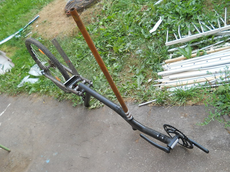

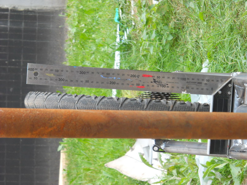

Проверяю геометрию заднего маятника:

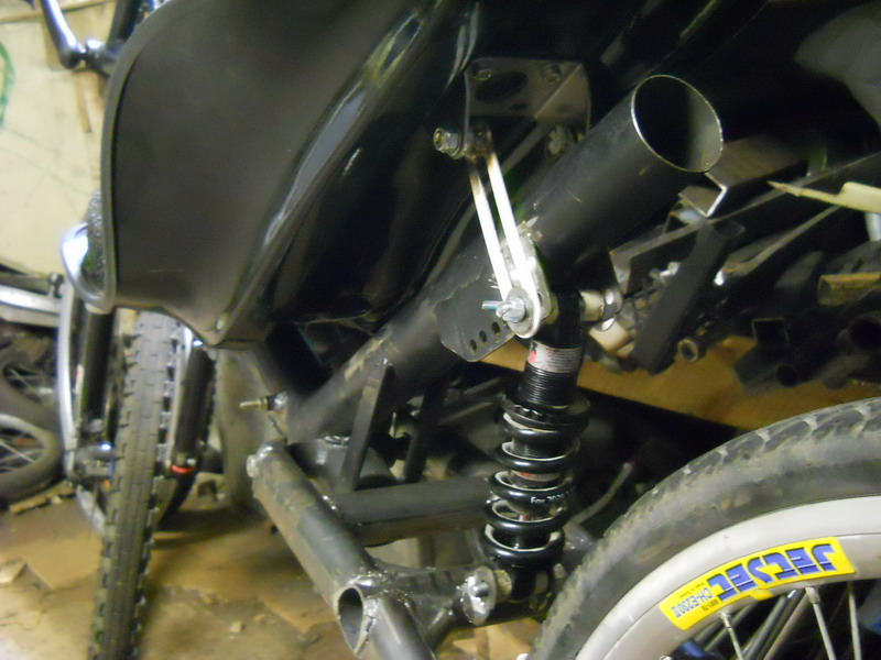

Крепления верхней части сиденья:
