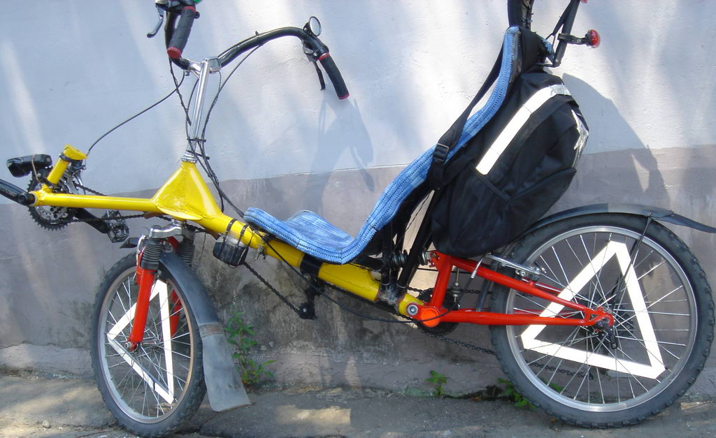

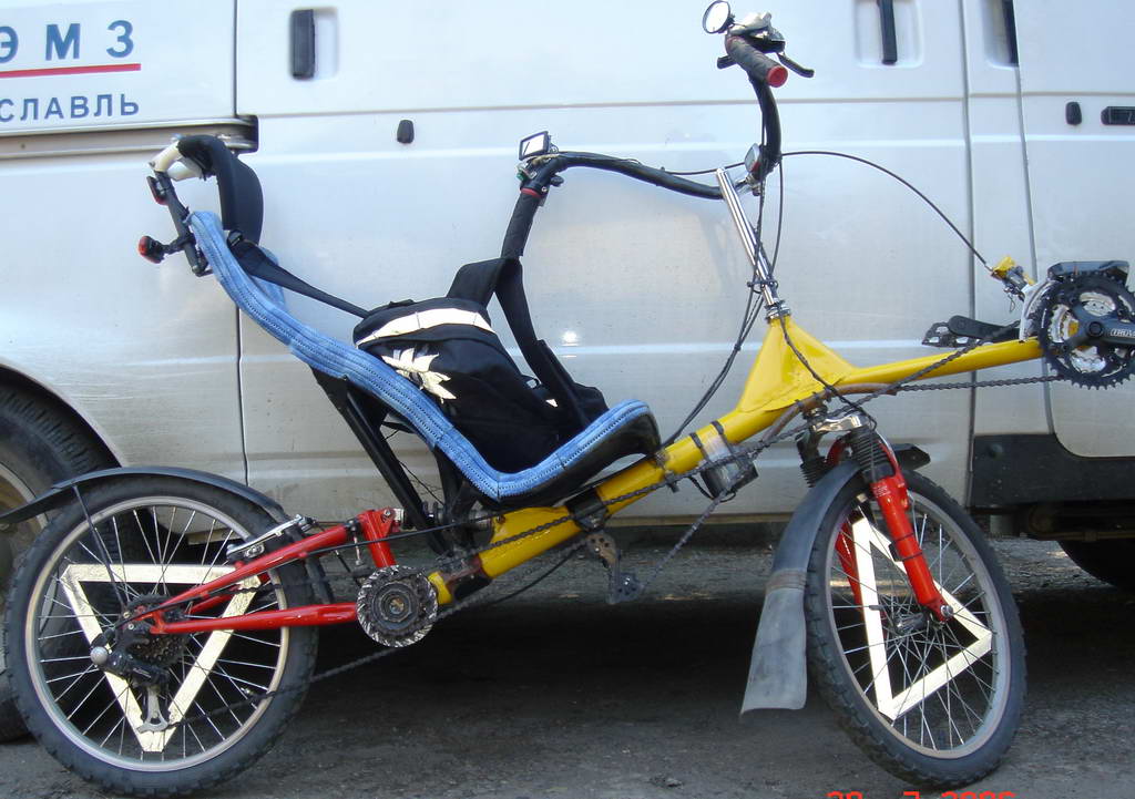

Почти ровно месяц назад закончил постройку другого веломобиля. Ничего, зато впечатлений накопилось. С тех пор накатал на нем ровно 1100км. Фотика нет, знакомые с сотового сегодня сняли несколько снимков, сразу решил отослать, качество ужасное, правда. Мож как-то потом нормальные пришлю.
Вел получился на 5 или 7 кг легче своего предшественника, где-то 21 кг. Это полная масса со всей экипировкой. Поточней не нашел весы. Кресло слегка поднял выше (6см) и наклонил назад, педальный узел при этом немного опустился. Также немного сократилась база. В результате - комфорт обалденный, отличная управляемость, увеличие маневренности. Это стало заметно сразу.
Оба колеса 50 см, пришлось промежутку применять. Зато рюкзак спокойно на кресло повесил, удобно. Даа, помучился с промежуткой - дело было новое для меня. И что говорят, что на маленьких колесах не разгонишся? Передаточное значение все решает. С перепугу такое забабахал, что максималку еле на скорости 50-55 с горок вниз проворачивал...
Итого - сделал совсем не так как задумал по плану. Но неплохо, пока не подвела. Потом перенастроил, конечно.
Но в целом скорость не шибко возросла, в горку, например, на жалкие 1-2 км\ч быстрее. Выходит, вес не так сильно влияет на скорость, лишь выматываешся сильнее. Возможно, только если раза в 2-3 снизить массу, тогда будет сильно заметно. По ровному, с нуля, на моем любимом калибровочном участке пока до 47 удавалось разогнаться, ну а если с разгону, то макс 53. Это, конечно, нельзя считать нормальной скоростью, долго сил не хватает удержать. Несколько раз ездил в соседний город, до него 42км (Адлер), там есть кусок почти ровной трассы, около 12км. На том участке меньше 40 редко опускалось, а местами за 50. Жаль туда уже уставший подхожу...Классное место, всегда приятный ветер с моря...
Рама этой конструкции была сварена на металлическом разборном стапеле, даже не интересно, 15 минут варки - после чего стапель не нужен... Очень удобно, хоть серию делай.... Материал рамы - проточенная снаружи труба от кардана уазика (стенка стала 1.5мм) и кусок сплюснутой конической трубы от детского велика. Косынки на руле тоже разные, впереди толщина материала всего 1мм, там не бывает ударов. Трубка рулевого стакана (ст 1.5) идеально подошла от какого-то отечественного амортизатора, чашки подшипников четко сели. Плохо, что не удалось узнать, че за аморт был. Вообще, старался экономить на любой мелочи, на чем только можно. Кресло все то же, переделал крепления, опирается на раму само по себе. Ваще увесистое вышло.
Задний маятник и вилка - стандартные велосипедные.
В общем, пока доволен лесапедом, посмотрим сколько он выдержит... На старом, кстати, накатал то ли 7300, то ли 7600км, подзабыл. Что с рамой делать, непонятно...

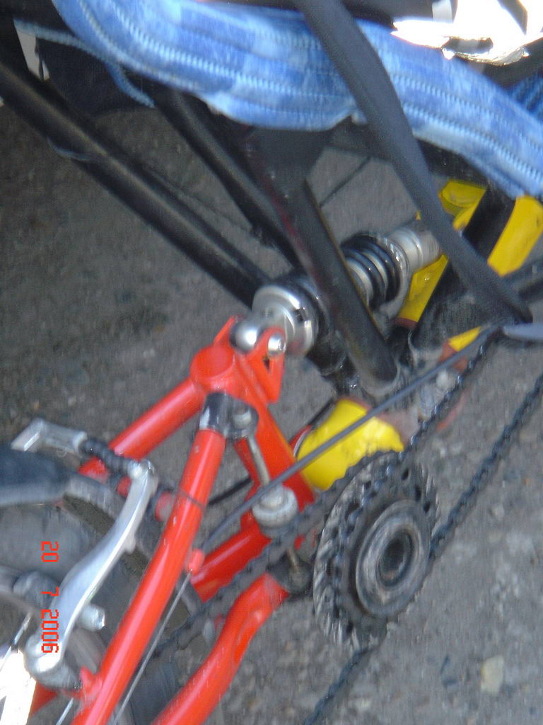

А как промежуточный вал делал? Давай фоток по-больше.

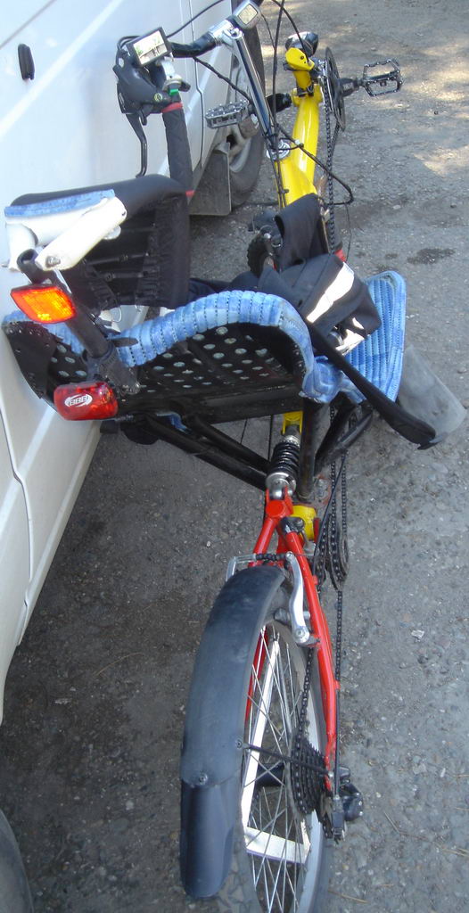

Тянущую цепь от педалей тоже-бы в какую-нибудь оболочку.

к сожалению, не в фокусе вышло. Промежутка сделана из кассеты неразборного типа. Она-то, конечно, разборная, но никто обычно ее не разбирает. Снял сухарики с трещетки изнутри, это было легко. Также все лишние звездочки снаружи. Для этого нужны тиски и либо делать специальный ключ или наставку наподобее керна. Резьба там обычная, правая. Я обошелся керном. В целом, трудновато открутить.
Между ведушей и ведомой звездочкой вставил диск из дюраля, на всякий случай(на нем видно как краску немного содрало, впритирку т.к.). И снаружи маленький диск тож поставил. Один раз за все время соскочила на него цепь, когда долго крутил на низкой передаче назад педалями. Ну, эт фигня, главное, на ходу четко работает. Сделал гайку на 46 из последней звездочки кассеты (она же гайка), удобно разбирать-собирать, легко менять соотношение передач. Это пригодилось!
Расстояние между звездами подобрал родными пластиковыми шайбами + 2 из текстолита вырезал. Еще мне попадались кассеты с 2 разными типами гаек, круглые, с пазами под хитрые ключи...из них не так удобно делать веломобильную :) гайку, хотя возможно.
Сама кассета накручивается на специально выточенную стальную втулку, которая вкручивается другим концом в резьбу маятника, там левая. Токарь втулку сделал без проблем. Могу чертеж запостить, если интересно.
Чтобы внутрь кассеты не попадала вода, в глубине отверстие заклеил кусочком пластика от бутылки, так же и на маятнике с противоположной стороны.

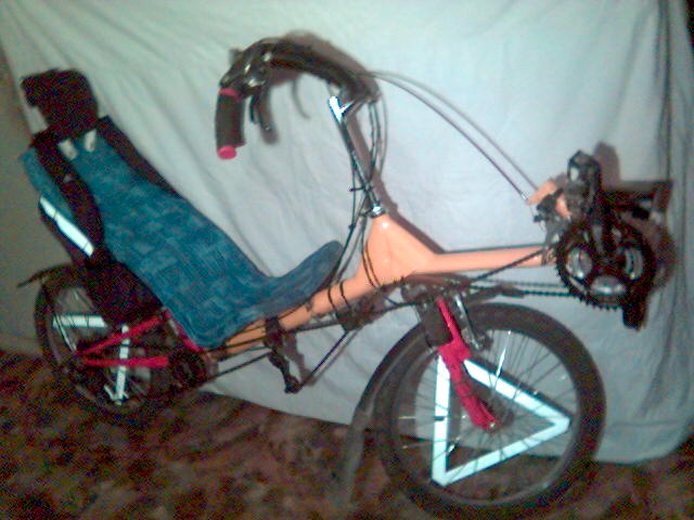

Кстати, яркие треугольники на колесах и на рюкзаке - это светоотражающая лента. Хорошая штука, отражение происходит в сторону источника света, ночью видно хз как далеко. Закрепить ленту на спицах очень легко, нужны 3 пластиковых хомутика, 2 кусочка "липучки" и 2 с чем-то метра ленты на колесо. Хомутики ставятся не на любые спицы, выбирать надо, а ленту заправлять так, чтобы отражающий слой был с обеих сторон колеса. Испачкалась - разлепил липучку, постирал и снова поставил...Ленту продают там же где и всякие ткани итд. Жаль цветной небыло, только белая.

особого необходимости ставить на нагруженную часть цепи трубку пока не было, разве что как успокоитель, но он есть, только очень малюсенький - над натяжителем. Ноги не цепляет, грязь не попадает, т.к. высоко.
