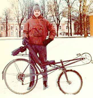

Рамма собранна из квадратных труб 15мм на 15мм ?
Посмотри на первую рамму Галкина теже трубы но их меньше а жесткости больше !

Номер сообщения:#4  Непрочитанное сообщениеДобавлено: Пн янв 21 2008 22:06
У Галкина рама классической конструкции, а эта - пространсвенная. Правда, сделана топорненько, колхозные швы так и прут, да и квадрантые трубы тоже...

Почему пространственная рама? Во-первых я имею опыт сваривания таких рам. Первым опытом был Мастодонт, потом большой велоприцеп (фотографии пока не выкладывал), а затем и лигерад. Вторая причина в более удобном креплении сидения, но важнее то, что пространственная рама позволяет более гармонично разместить промежуточный узел трансмиссии. Я уже начертил новый чертёж рамы, оптимизированный. К тому же в этой раме был использован педальный узел велосипеда с куском трубы. Теперь вижу, что зря не придерживался чертежа – получилось бы красивее и крепче.
Кроме того, такая схема позволила эффективно решить проблему багажника, который на большинстве лигерадов располагается высоко и мешает держать равновесие. На Кобре багажник обычный велосипедный устанавливается позади сидения, а дополнительный будет установлен непосредственно под сидением. Рама действительно собрана тиз труб 15*15*1.5 У нас тут сложности с материалами. Из того что есть это самое подходящее. Всё остальное или в соседних областях или толстостенное.
Рулевая тяга сделана надёжно. В качестве основы – труба от задней вилки дорожного велосипеда, расплющенная с одного конца. В плоской части просверлено отверстие под болт шестёрку. Такой же болт на вилке и на руле. С другой стороны рулевой тяги вварен фрагмент тандера с одним болтом – для регулировки. Чтобы отверстия рулевой тяги не создавали люфтов и шума, на болты надеты кусочки газового шланга с капроновой арматурой. Всё это разделено шайбами, закреплено двойными гайками через шайбы Гровера. Такая рулевая система была успешно испытана на Мастодонте и с ней ни разу не возникало проблем.

Кажется, рулевая слабая - это может быть опасно.
Меня тоже насторожило это место: сечение труб маленькое, и их там маловато. Хотя у нас в Денди на разрыв и разгиб работают всего две трубы диам 20 мм.

Пространственная рама - это правильно. Промежуточный вал - тоже по моему правильно. Мне нравится.
Номер сообщения:#12  Непрочитанное сообщениеДобавлено: Вт янв 22 2008 12:17
Очень красивое решение. Первая у нас пространственная рама.
Но, Саш, наберись характера и обдумай усиление рамы в районе рулевой колонки. Тем более, что вилка у тебя жесткая, рискуешь потерять всю раму. Как мне кажется, надо было бы продлить и довести до рулевой колонки трубы, которые у тебя несут сидение и заменить нижнюю наклонную трубу на что-то более серьезное. Пусть даже в ущерб массе. А то она у тебя первая начнет изгибаться от приодоления неровностей дороги. Вот у тебя толстая труба к педальной каретке подходит, вот такую же поставь. Ну и дополнительные косынки не помешают.
Обрати внимание на рамы горных велосипедов. Именно этот узел в них самый усиленный! А у тебя как раз там-то и меньше всего металла...

mikhy писал(а):
Как мне кажется, надо было бы продлить и довести до рулевой колонки трубы, которые у тебя несут сидение и заменить нижнюю наклонную трубу на что-то более серьезное. А то она у тебя первая начнет изгибаться от приодоления неровностей дороги. Вот у тебя толстая труба к педальной каретке подходит, вот такую же поставь. Ну и дополнительные косынки не помешают.
Mikhy, зачот! :) Это мои, пока не высказанные мысли. Я просто хотел сначала на более крупные фотографии рулевой глянуть.

Эти трубы действительно должны били проходить спложными вплоть до педального узла. Это я промахнулся. Правда там есть усиление, но на этих фотках его не видно - оно с обратной стороны. По-пробую снять видеокамерой и выложу вечером.
На счёт возможности изгиба нижней трубы - согласен. Посмотрим как пройдёт летний сезон. Возможно этой прочсности будет достаточно. Если нет - то буду переделывать. Вообще на новом чертеже у меня по две трубы вверху и внизу. Просто не сразу получается найти нужное решение... Имеет значение и то, как ездить. Любую машину можно разбить.
