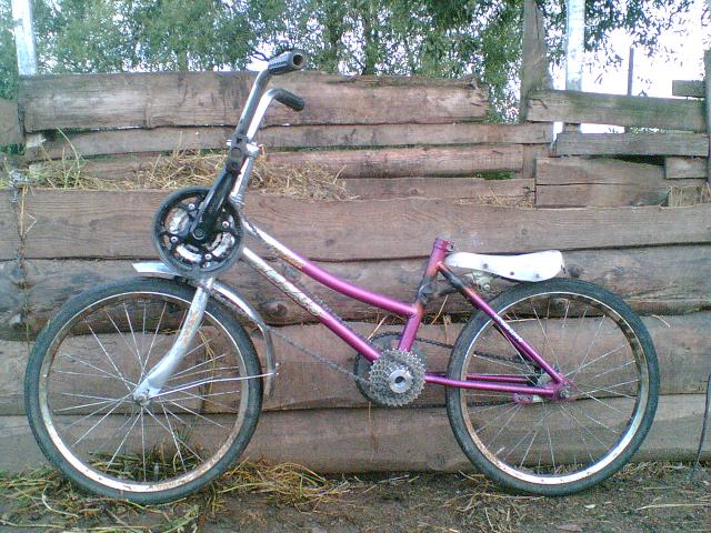

Отобрал у братишки старый велосипед, ещё один нашёл на помойке ( она там за углом), и вырезал из его каретку и подседельную трубу. Сбегал к соседу, сказал: "привари". Вставил колёса, педали и сидуху. Уже готово.
Комментарий к файлу: Проще не бывает. А промежуточный вал с касетой, это так... задел на будущее... с полным приводом..

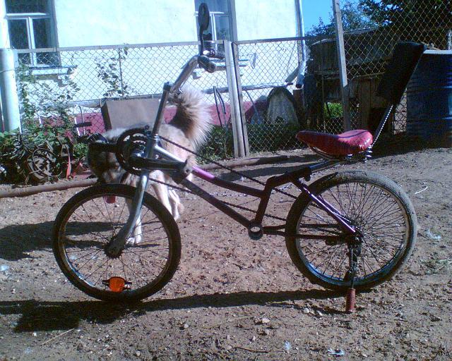

Но на таком полуфабриканте мне, честно говоря, было стыдно ездить, поэтому я, во-первых заменил хилое ржавое заднее колесо на самодельный широкий низкопрофильный усиленный 72 спицами слик. Трахался с ним неделю, но мне её не жалко.
Добавлено спустя 20 минут 32 секунды:
...Во-вторых заменил лох педальный (он оказался гнутый!!!) на капсуль (тож б/у), поставил седло кожаное с пружинками, сделал спинку из куска арматуры и фрагмента стула.
В-третьих отрезал всё лишнее и сделал прямую передачу на зад. колесо. Покрасил из балончиков. Прилепил катафоты и звонок.
Так стало гораздо лучше. Сёдня первый раз прокатился - оч. понравилось.

Теперь замечания. При всей шокирующей оригинальности видно, что пилот очень неэргономично складывается пополам во время езды. На мой взгляд, нужно рулевую трубу видоизменить приварив длинный, наклонеенный к пилоту вынос, а на него уже ставить руль. Правда при этом, вес еще больше сместится к заднему колесу. Поэтому назад так и просится мощный даунхильный обод или колесо от мопеда. По этой же причине нет смысла впереди оставлять родное большое колесо. Достаточно будет и 20 дюймов. Но понадобятся более серьезные пределки и это будет уже другой аппарат самобытность этой рекамбент-адаптации будет потеряна.
На будущее. Нелишним будет понимание тобой того, что развесовка между одинаковыми по диаметру колесами должна быть равной - это дает лучший накат и управляемость. У среднего человека в усредненной полулежачей позе центр тяжести находится в районе тазобедренного сустава. Поэтому и моделировать бент надо от этой точки. Следовательно, при более традиционных действиях по адаптации твоего велика в рекамбент надо было бы сначала найти место пилоту, а потом искать место для педальной каретки (скорее всего, это был бы выносной бум). В результате мы получили бы вид рекамбента, очень близкий к привычному.
Все мною сказанное не столько критика твоей конструкции, сколько размышления на тему оптимальность сложившихся подходов к конструированию транспортных средств на мускульной тяге. Очень много умных дядек у нас и за рубежом потели над этой проблемой и их находки являеюся главными ориентирами в деле ВМ-конструирования. Но если мы все не будем делать конструкционных безумств подобных твоему, то творческая мысль зачахнет и многим станет скучно работать по шаблону.
Поэтому поздравляю тебя с почином, желаю новых шагов в велоконструировании и благодарю за возможность увидеть что-то новое и прикольное!

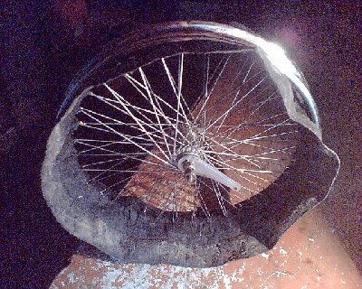

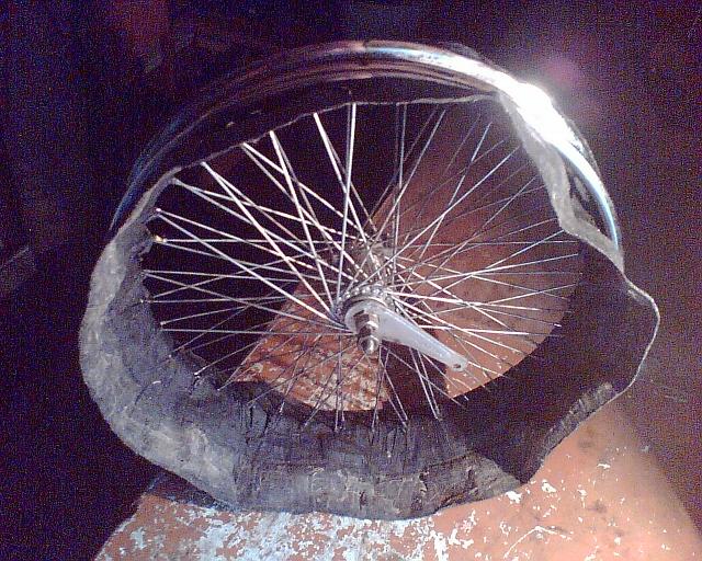

Перебортирована покрышка на обычную велосипедную, только бортами не внутрь, а наружу. Теперь ширина 70 мм. Надёжность и накат прежние. Сэкономил много тыр, не купив казённые широкие резину и ободья. Эт моё хау-ноу, или как его там. (см. первый пункт: "Всё гениальное - просто")

Комментарий к файлу: Первый вариант покрышки в разрезе

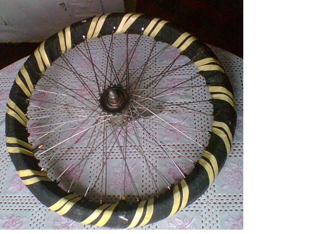

...Но она, сука, не влезла. Чиркала об раму. Нужно было срочно что-то делать, т.к. вел был готов, уже близилась ночь, а другой резины под рукой в тот момент не было. И тогда мне вспомнился один из приёмов ТРИЗ: "лучшая система та, которой не существует". Но отказаться от покрышки нельзя. Надо было хоть чем то укрепить и защитить камеру. На глаза попался рулон изоленты...
Вставил камеру в обод, накачал до половины, и равномерно наложил 10 слоёв матерчатой двусторонней изоленты, чередуя радиальное и продольное направления. Сверху для красоты пустил спираль жёлтой изоляции. Накачал камеру до дубизны.
То что получилось вы можете лицезреть на фото. Конечно, такая конструкция по надёжности и долговечности уступает стандартной резине (выдержала км 20 по асфальту), но по красоте и себестоимости ей нет равных.
