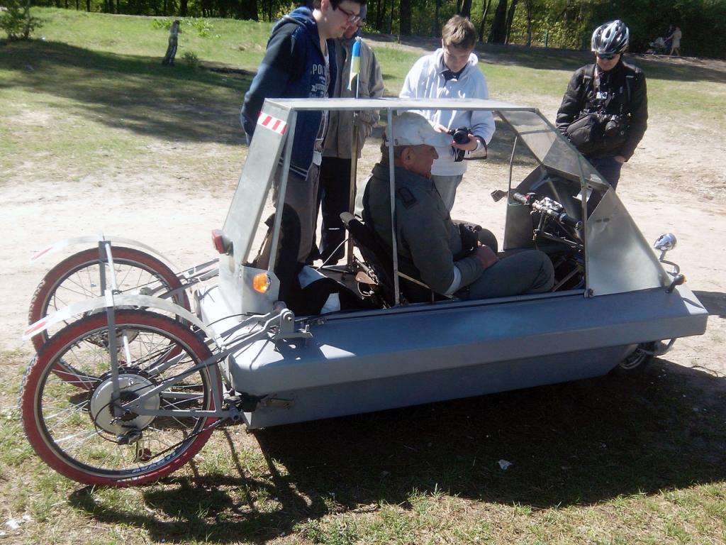

Первый публичный выезд велоэлектроамфибии Николая Михаловича Захарченко.
На встрече 4 мая, клуба "электро-АвтоСам" у озера №15, что на выезде с Киева по житомирской трассе...

Конструкция оригинальна-делльта трайк длиннобазный. Плыть может, ездить-нет: перевернётся на первом повороте. А жаль.
золотые слова
и моторы колес топить в воде я бы не стал
выехать на берег получится только задом
это скорее лодка с (лишними) колесами, чем велосипед который может плавать.
 Заголовок сообщения: Re: ВелоЭлектроАмфибия Захарченко, Киев
Номер сообщения:#4  Непрочитанное сообщениеДобавлено: Вт май 05 2015 12:41
да и как лодка сильно сомнительная.
герметичность велопривода на правое заднее, цт слишком высоко, парусность огромная...

Передняя подвеска- резинка узелком. Если такую подвеску "заблокировать" и потренироваться держать равновесие как на мотоцикле, то до озера можно доехать на электроприводе своим ходом.
Чтобы не мочить моторы-возможно предусмотрен их подъем. Вопрос- не утопили ли конструкцию?

А они её и не испытывали хотя с зимы собирались.
Судя по комментарию: Жаль хозяин амфибии не смог показать своё детище во всей красе.
Всё взято с форума "электроавтосама" - это ветераны-наследники киевского клуба автосамодельщиков ну и молодеж.
Сам Захарченко Н.М. вне интернетов поэтому никакой другой информации по амфибии нет.
В этой ветке "Киевская встреча" вся информация. Первое упоминание на 4-й странице
Подъем задних колёс очевидное решение, но как это решено и решено ли...
Что то я и педалей у него не вижу... сэкономил поди на них
