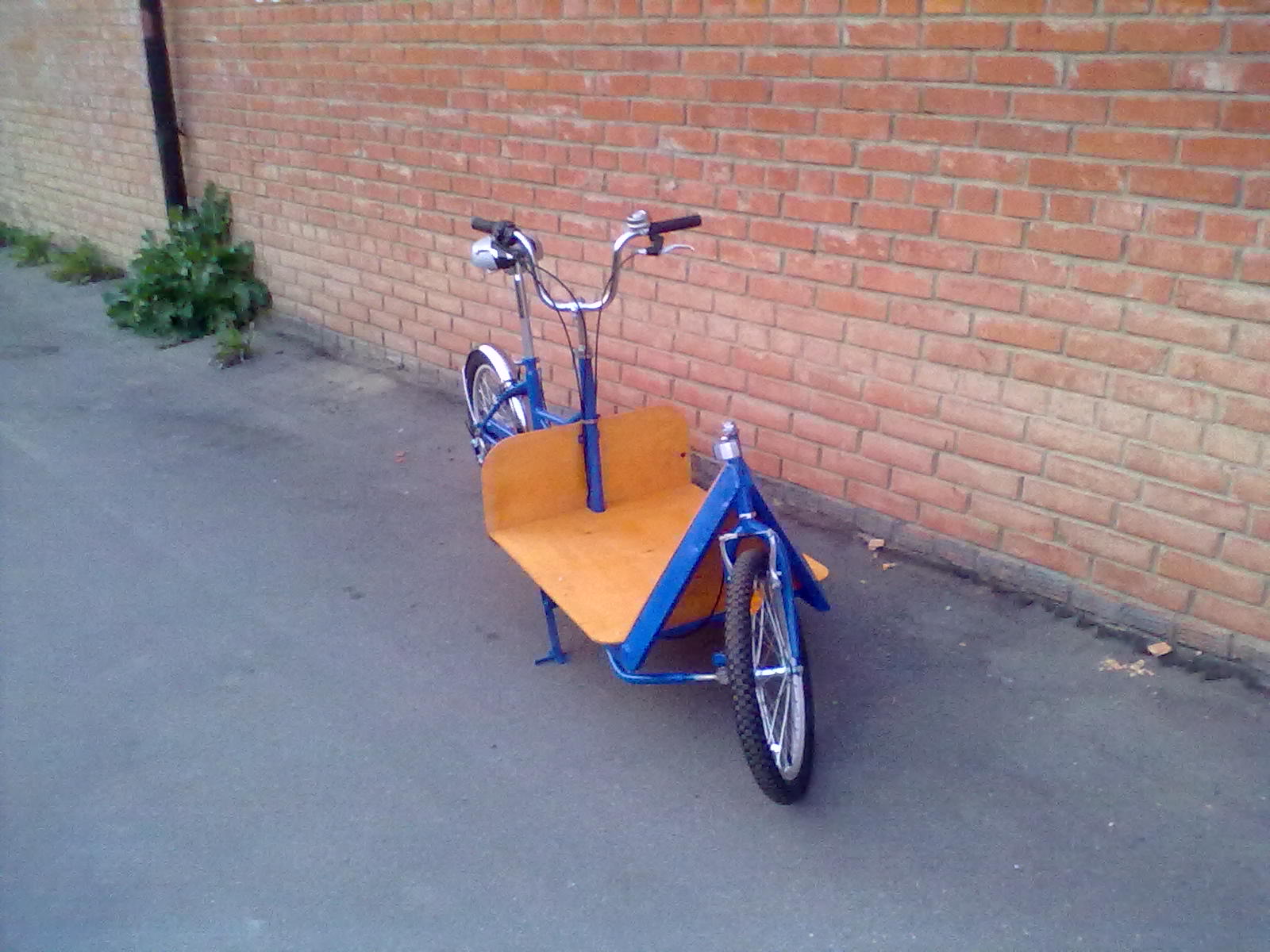

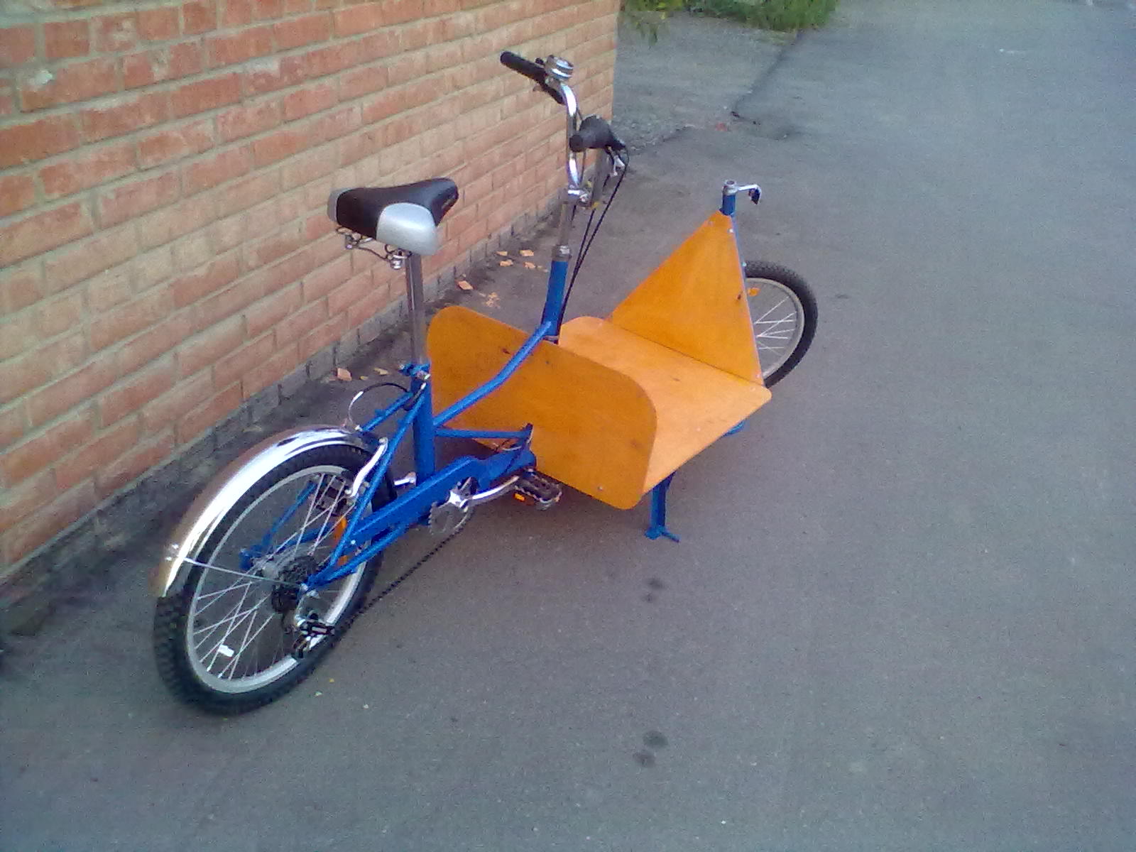

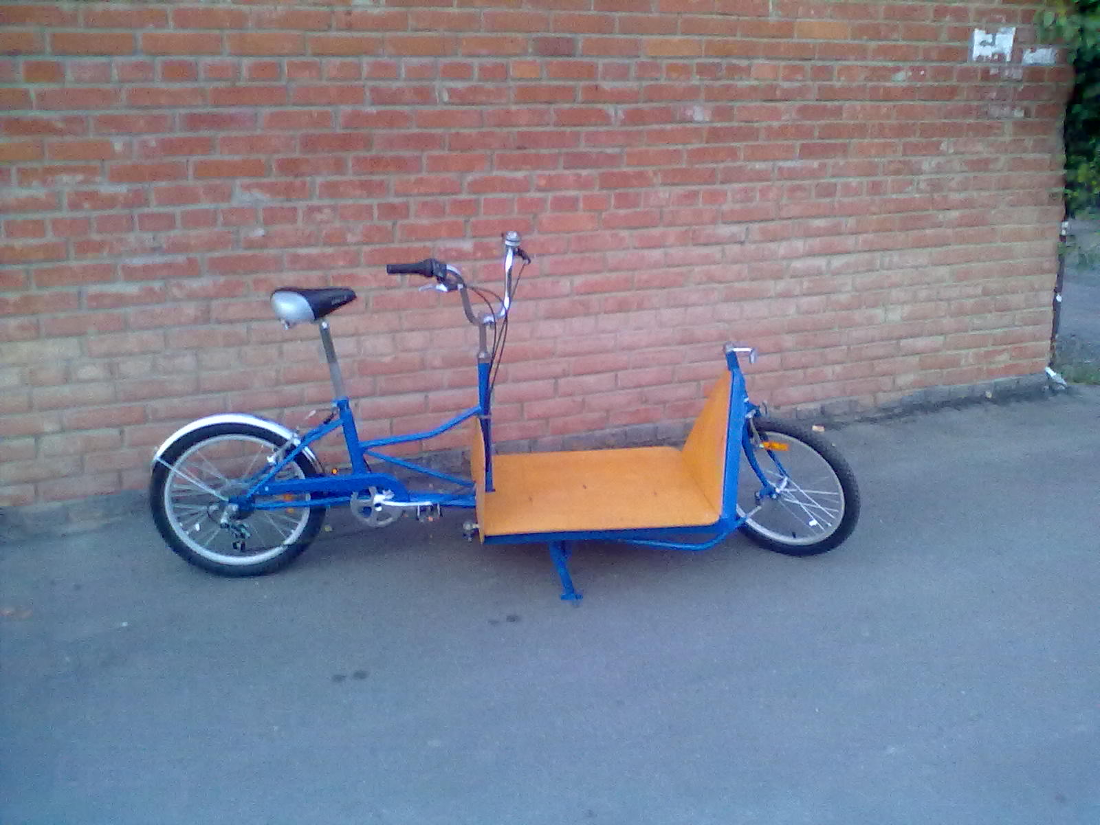

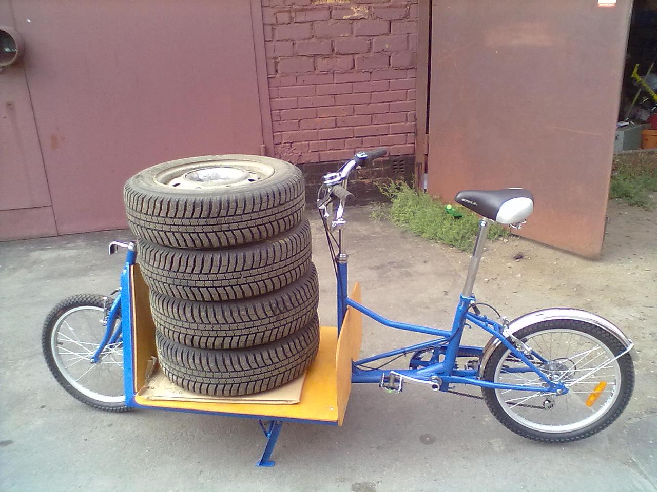

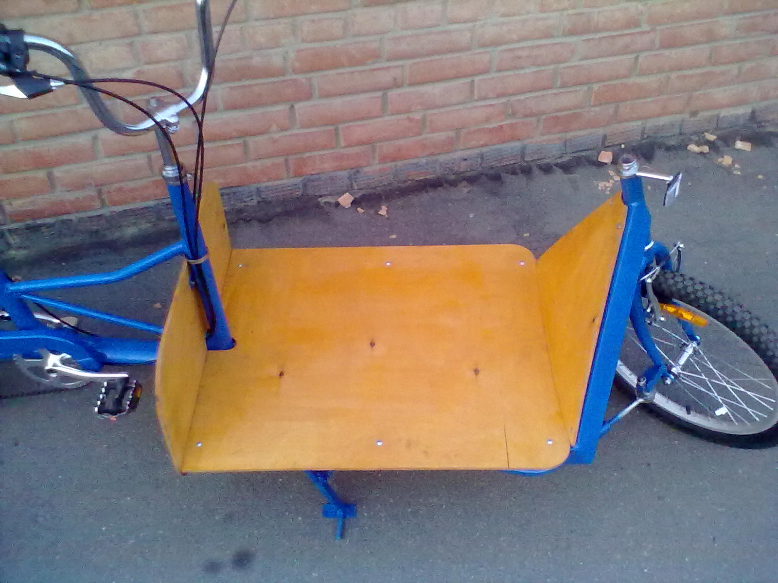

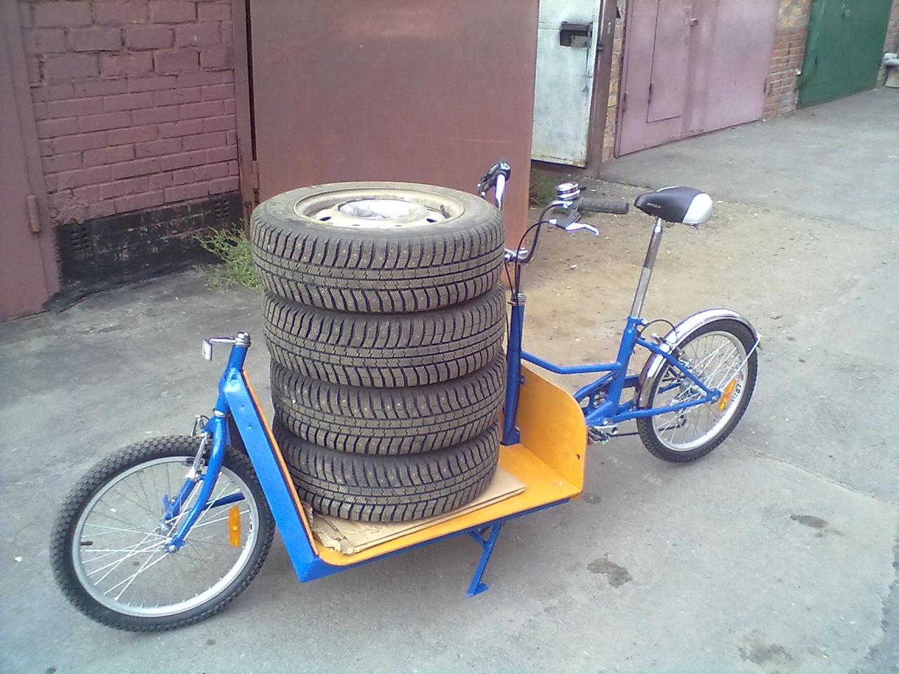

Вот готовый образец нашей продукции. Это базовая модификация. Есть еще варианты с кузовом, запираемым ящиком, и кабиной для двух детей, Уже четвертый по счету экземпляр. Был один с ящиком, и два с кузовами, и еще вот этот с платформой. "детский" вариант пока делать не пробовали, т. к. нет заказчика. Правда, шасси под него уже сварили.
Добавлено через 6 минут 55 секунд:
В планах модернизированная, "безвилочная", модель, с консольным креплением переднего колеса и рулевым кулаком во втулке.

Выглядит очень хорошо, фирменно! Дим, для тебя это подвиг:) А покупают?
 Заголовок сообщения: Re: Микрогрузовик
Номер сообщения:#57  Непрочитанное сообщениеДобавлено: Пт сен 02 2011 02:00
Спасибо, я очень старался.
Добавлено через 3 минуты 27 секунд:
А покупают?
Потихоньку. Три продали(за два месяца), вот этот четвертый, еще рама есть про запас.
