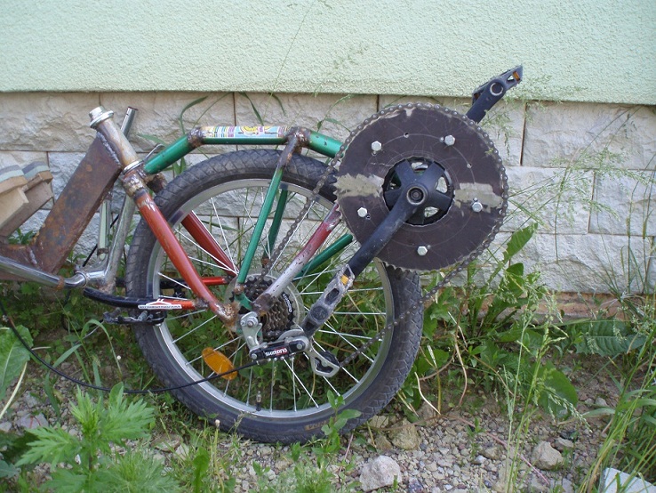

Номер сообщения:#29  Непрочитанное сообщениеДобавлено: Сб июн 19 2010 19:20

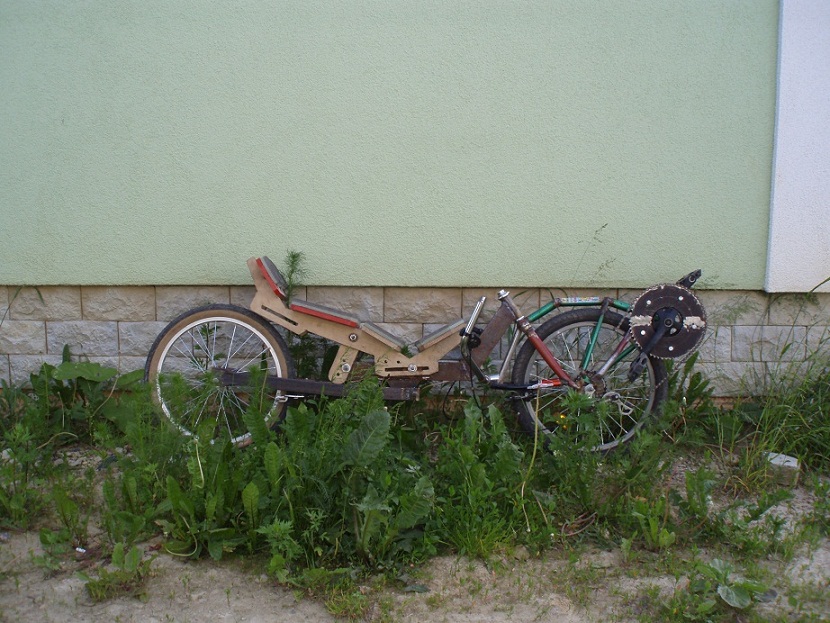

Наконец-то поставил задний маятник на макет Оса-4.
Сначала воспользовался шарниром на основе сайлентблоков. Но там расстояние между щеками маленькое (50мм), жесткость маловата и колесо гуляет. Поставил шарнир из колесной втулки. Управляемость улучшилась. Поездил, привык, сильно наклонил сиденье, поездил, привык. Разогнался, понял, что настал момент для большой звезды. Разметил на 60 зубов, вырезал две половинки и сварил вместе (не было цельного 2мм листа). Разогнался, понял, что пора новую делать, на 72 зуба... До 50 я на таком вот макете разгонялся, правда, был небольшой спуск и по ветру. Но обратно ехалось тоже весьма хорошо. В общем, "Зокры" едут достойно и управляются на скорости предсказуемо.

Номер сообщения:#30  Непрочитанное сообщениеДобавлено: Вс ноя 07 2010 06:44

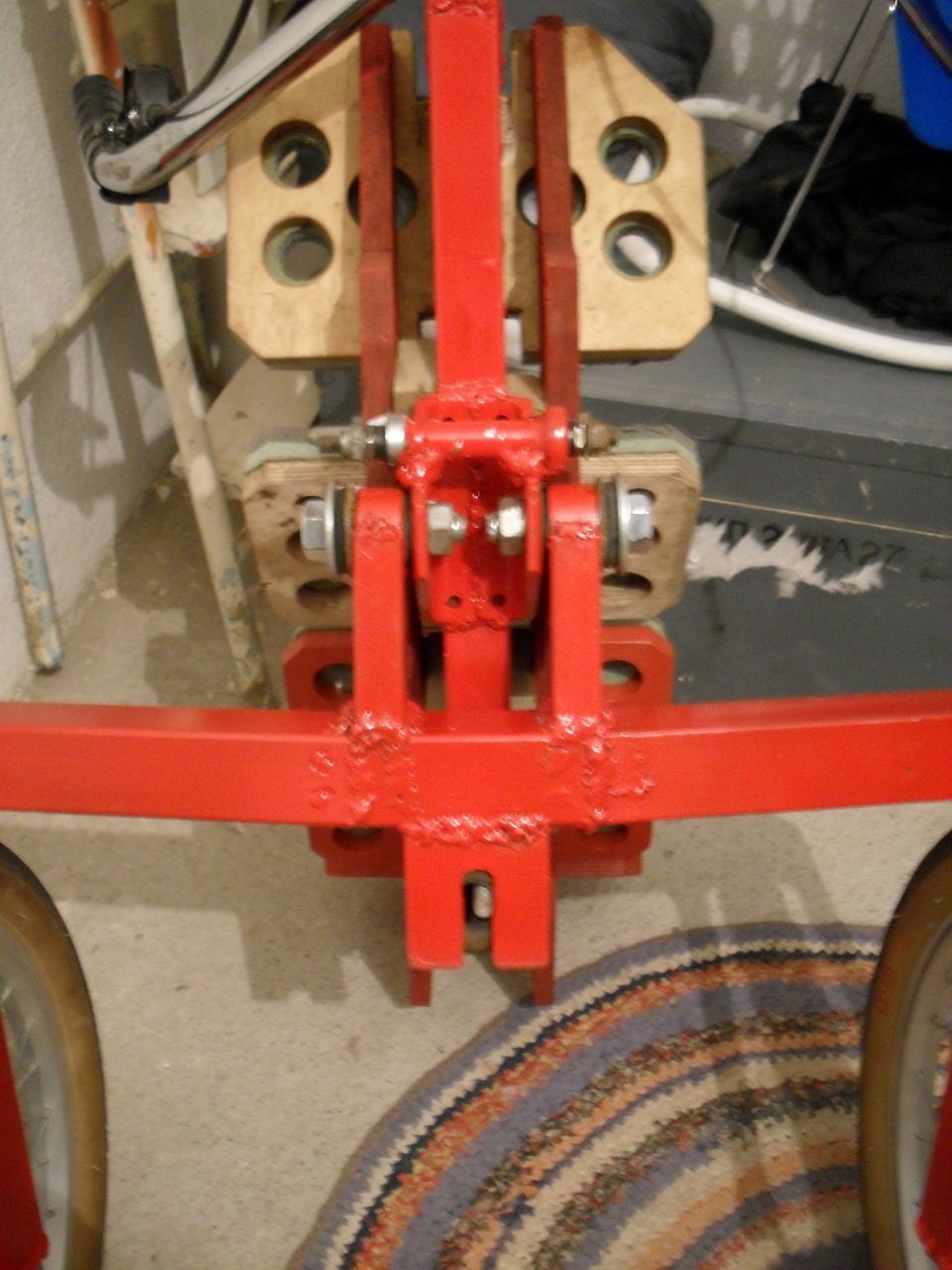

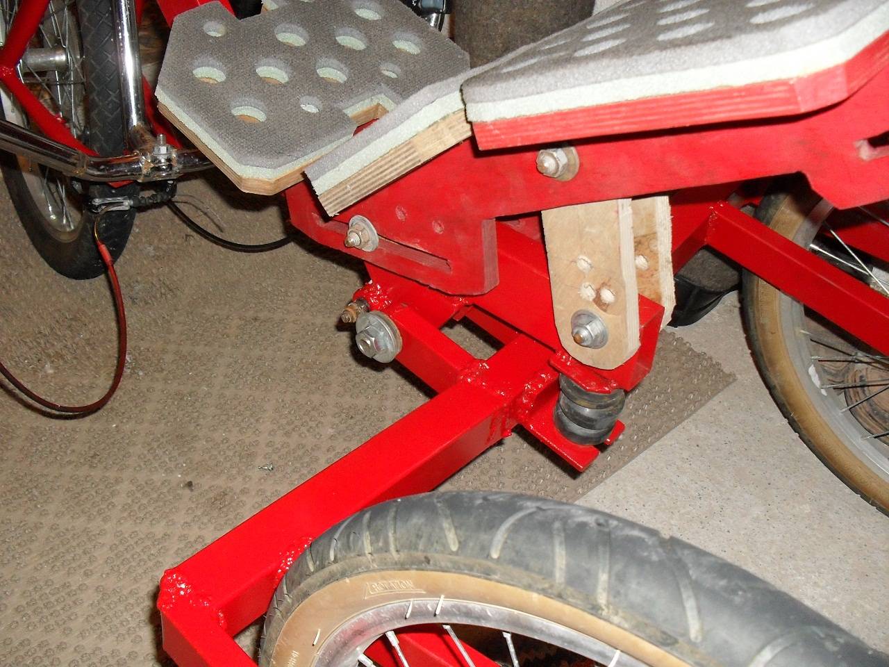

Полузависимая подвеска этого трайка представлена на фото ниже. Сайлентблоки выполняют функцию шарниров, а также функцию стабилизатора поперечной устойчивости. То есть колеса могут отрабатывать кочки поочередно благодаря перекосу резины в сайлентблоках, но поперечной раскачки и больших кренов сайлентблоки не допускают. Сайлентблоки взяты от верхних рычагов передней подвески ВАЗ-2101...07. Упругий элемент - отбойник от амортизаторной стойки МакФерсон ВАЗ-2108...09. Внутри отбойника длинный болт, приваренный к верхней опорной пластине, на его конце под нижней опорной пластиной шайба и гайка с контргайкой. Под шайбу желательно подкладывать резиновое кольцо в качестве отбойника, в данном случае болт коротковат, не поместилось.
Да: тут у меня в сайлентблоки ввернуты слишком длинные болты через проставочные втулки - просто только такие длинные у меня и были, а резьба на них только на конце - не отрежешь. Потом другие вставлю.[/quote]
XOPOWO, raskrili moii sekreti :dance:
Rezina i tolko rezina ne dopuskaet raskachki :shhh:

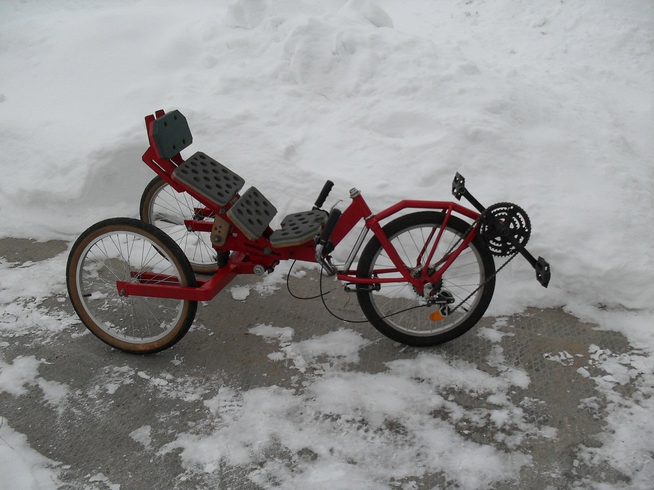

Вот уж поистине "показуха - великое дело". Ради конкурса покрасил-таки свою "Осу".
Последний раз редактировалось Warlus Сб дек 18 2010 20:31, всего редактировалось 2 раз(а).

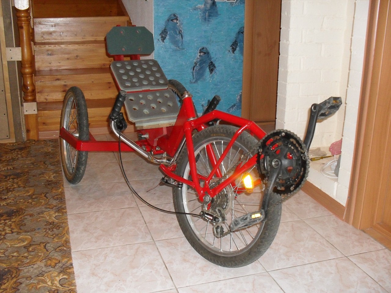

 Заголовок сообщения: Re: Дельта-трайк ОСА-4 от Warlus
Номер сообщения:#33  Непрочитанное сообщениеДобавлено: Ср мар 02 2011 21:30
Обновление

Отличный апарат! :clap: Какой ход задней подвески?

Номер сообщения:#35  Непрочитанное сообщениеДобавлено: Чт мар 03 2011 09:02
Стильный аппарат!

Номер сообщения:#36  Непрочитанное сообщениеДобавлено: Чт мар 03 2011 09:27
Warlus, ты сделал фатальную ошибку, что не выставил фотку Осы-4 на конкурс веломобилей с этой девушкой :lol:
По субьективному мнению, после помещения на веломобиль симпатичной особи женского пола, веломобиль стал НАМНОГО привлекательней :wink:
Если серьёзно, "ОСА-4" - хороший веломобиль!

Номер сообщения:#37  Непрочитанное сообщениеДобавлено: Чт мар 03 2011 10:59
Он ее ("Осу-4", не девушку :) ) выставить не мог, поскольку только что собрал. :)
С нетерпением ждем дня когда сможем заценить как она ездиет. :)

Номер сообщения:#38  Непрочитанное сообщениеДобавлено: Чт мар 03 2011 17:29
Сообщения: 226
Откуда: Томск, РФ
Благодарил (а): 30 раз.
Поблагодарили: 14 раз.
Лигерад "Железный Бендер"
Девушка - супер! Но "Оса"...даже с планетаркой...
Сергей, не в обиду, но было лучше :(
Номер сообщения:#39  Непрочитанное сообщениеДобавлено: Чт мар 03 2011 18:07
Спасибо за отзывы!
Никакой обиды. :) По-моему, все же красиво получилось. Что именно было лучше и по каким параметрам?

Номер сообщения:#40  Непрочитанное сообщениеДобавлено: Чт мар 03 2011 20:22
Вот это уже хорошая машина, и вид и конструктив - всё опрятно и логично. Только прочность заднего моста (я вижу подвеску) вызывает сомнение и нужно отделение для багажа.
