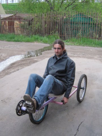

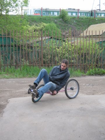

вот решил попробовать такую компановку. забавная игрушка получилась.

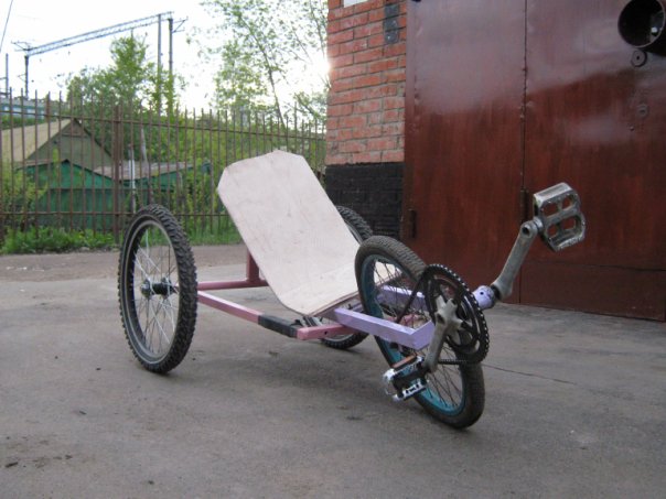

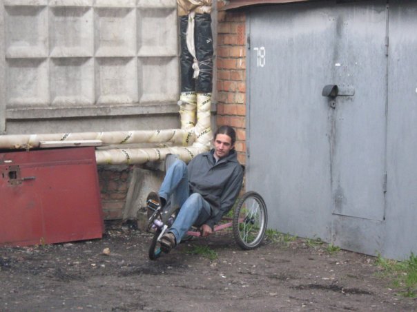

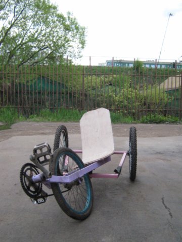

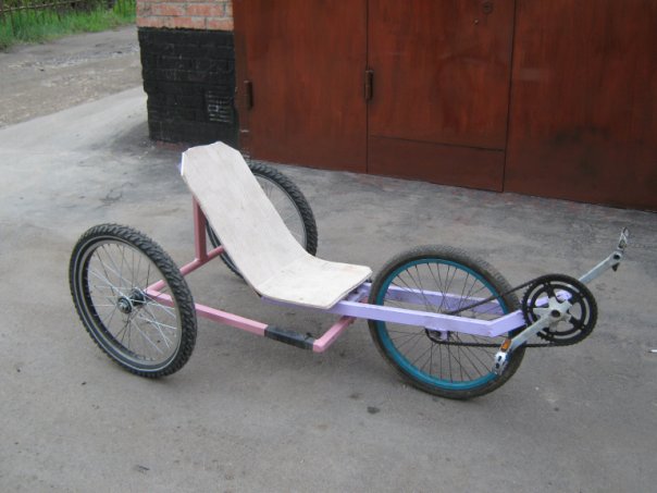

прикрепил фотки
 Заголовок сообщения: Re: восставший из хлама - 2
Номер сообщения:#7  Непрочитанное сообщениеДобавлено: Вт ноя 17 2009 23:29
фотки хитрые---почему не показана ось поворота. вид сиденья сзади с близкого расстояния?может военная тайна?
Номер сообщения:#8  Непрочитанное сообщениеДобавлено: Вт ноя 17 2009 23:36
Сообщения: 14165
Ось проходит сквозь пилота :)
Номер сообщения:#9  Непрочитанное сообщениеДобавлено: Вт ноя 17 2009 23:49
на шаровых шарнирах?
Номер сообщения:#10  Непрочитанное сообщениеДобавлено: Ср ноя 18 2009 00:24
Да там две шаровые опоры от Жигули и ось 45*
