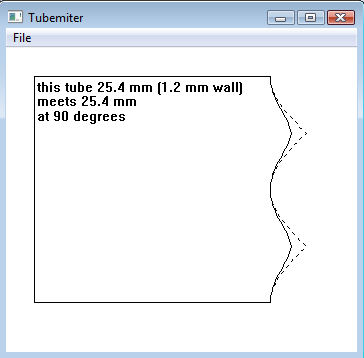

1. Программа для расчета траектории пересекающихся труб.
Файл для скачивания:
tubemiter.rar [34.2 КБ]
Взято отсюда.

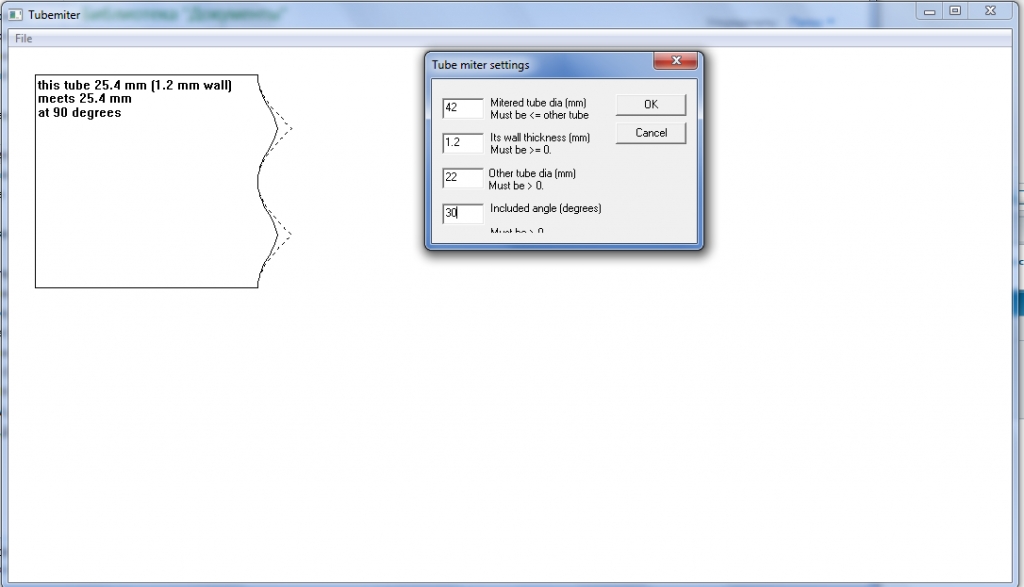

Инструкция:
В открывшемся окне нужно ввести:
* Диаметр трубы (в мм) которую будем резать
* Толщину стенки этой трубы
* Диаметр второй трубы
* Угол, под которым трубы будут пересекаться (в градусах).

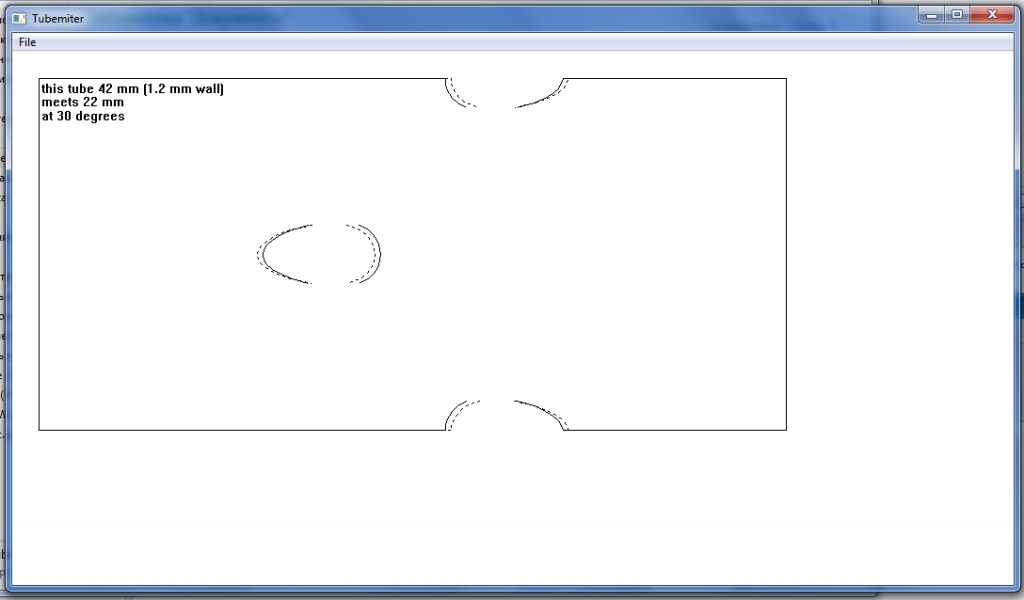

Прграмма рисует картинку в окне, которую можно распечатать на принтере, вырезать шаблон, обернуть его вокруг трубы, отмаркировать поверхность и вырезать в трубе нужный профиль.
На картинке будет две кривые: прерывистая линия - это шаблон, по которому вырезается труба, если ее толщина равна "0", а сплошная линия - это профиль трубы с учетом толщины стенки.
Если диаметр разрезаемой трубы больше, чем у той, которая остается целой, то тогда вторая труба проходит насквозь через первую через два отверстия.

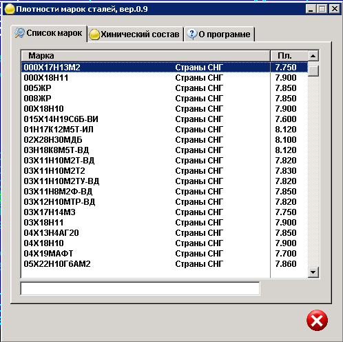

справочник по плотности марок сталей. русских и иноземных.
скачать
PlotnostCalc.zip [975.3 КБ]
(думаю автор не будет против заливки программы на сайт. на случай недоступности сайта)
Платон (с)

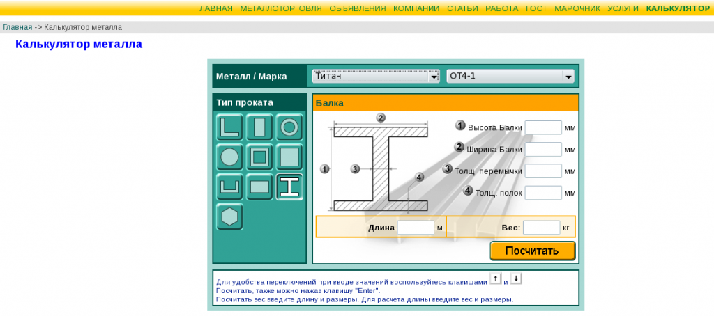

вот еще линк на Калькулятор металла.
а сайт как звучит : Центральный металлический портал РФ! :)

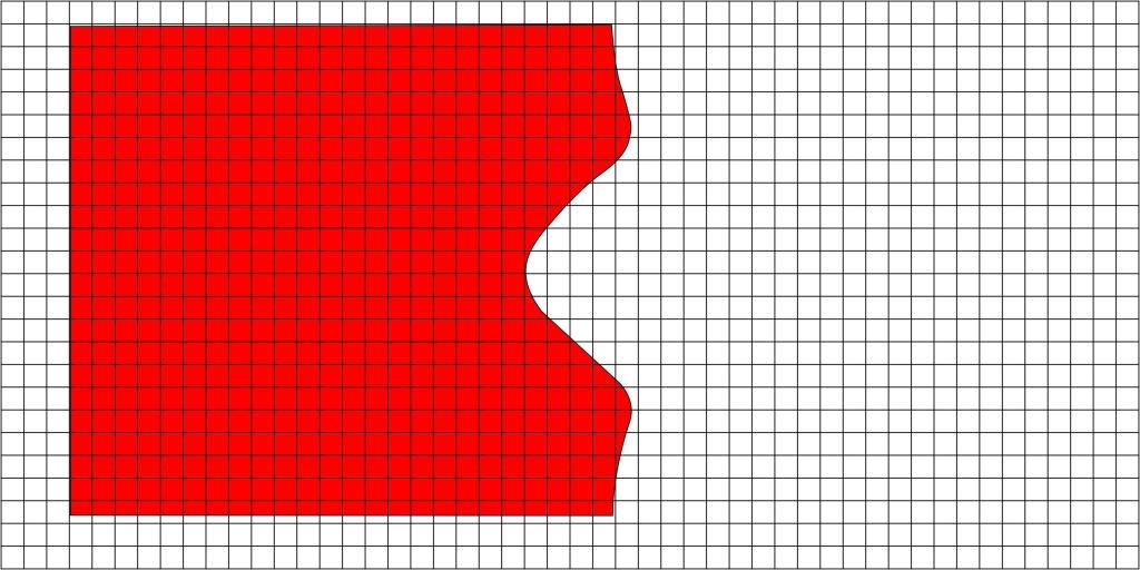

продолжу: получить вырез в круглой трубе как на картинке - с помощью чуть измененного .ps файлика. На той же картинке схема использованных обозначений - в первых двух строчках файла

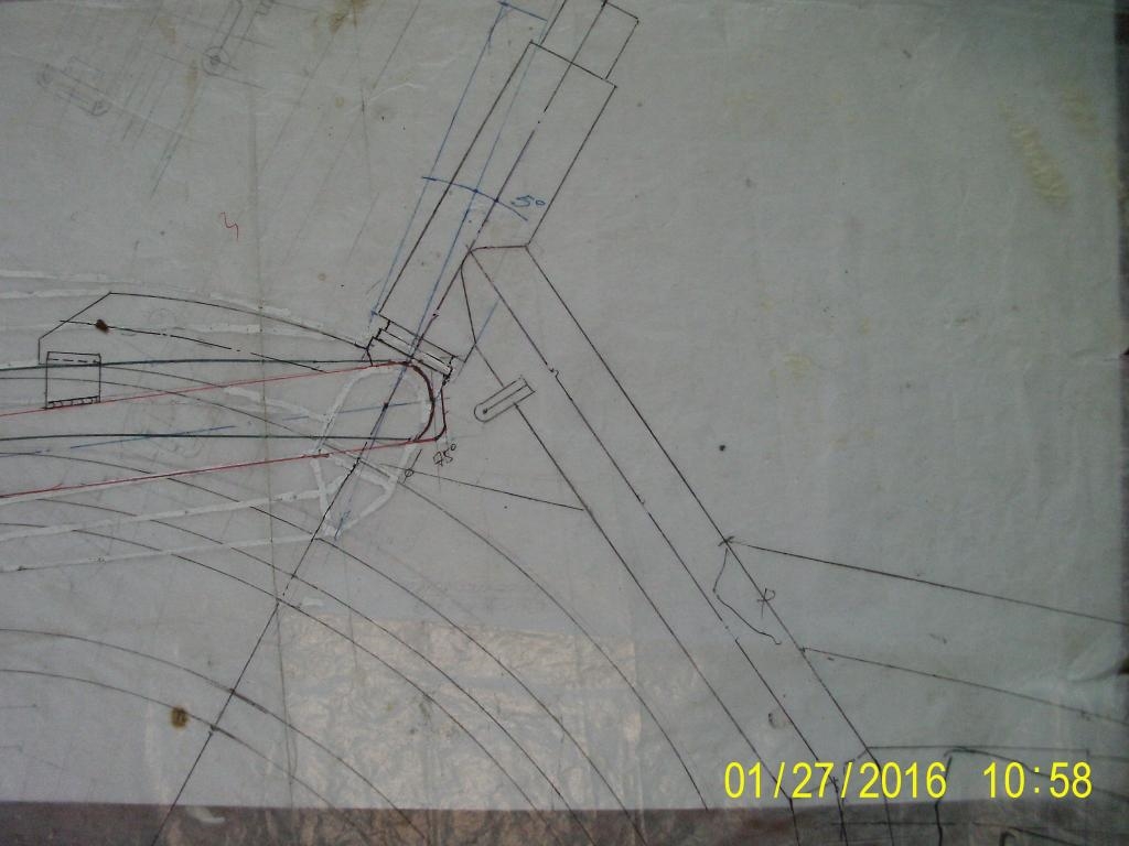

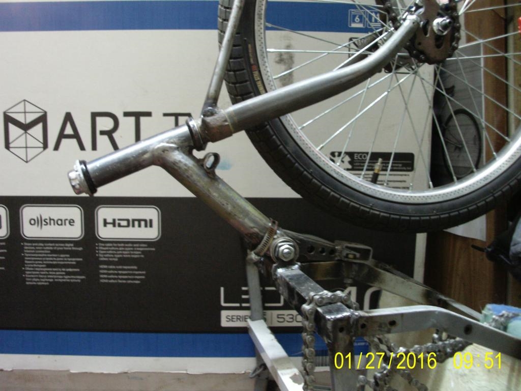

Как я упрощал процес разметки. Находил пластиковую трубу нужного размера и вырезал профиль от руки, прикладывая торец к нужной трубе. Потом надевал профиль на мет. трубу и рамечал. Можно пластик подгонять, разрезая его вдоль.
Проблема в том, что использовать профиля повторно можна, если набор труб одинаков.
Сегодня согнул по радиусу R16 кусок ал. листа на трубе Ф32 мм, разметил середину и циркулем провёл возле торца предварительный радиус будущего шаблона на стыковку под 90* трубы Ф32 и 34 мм, например, для бума с безьрезьбовой кареткой.
Предварительно радиус вырезал ножницами, отламывал кусочки.
Окончательную подгонку радиуса сделаа по трубе Ф32, но можно и под ф 34 мм, отогнув концы наружу. Т.е., шаблон можно испол. универсально.
Добавлено через 17 минут 47 секунд:
Да, с противоположной стороны трубы делается симметричная, или сдвинутая дальше, разметка, т.е., получится под углом.
Добавлено через 21 минуту 56 секунд:
Чтобы не гнуть лист под шаблон, лишняя работа, мжно использовать тонкостннные пластиковые сантехнические или алюм., например, с конденсаторов, трубы (корпуса).
Добавлено через 3 минуты 52 секунды:
А можно воспользоваться простенькой программкой для разметки труб:https://cloud.mail.ru/public/D6hK/cxkf7p2tZ
В окне задаем параметры пересечения труб:
Распечатываем шаблон, оборачиваем трубу и режем.
Добавлено через 7 минут 34 секунды:
специально для тех кто прогуливал начертательную геометрию и не умеет пользоваться гуглом
http://ti.ivgpu.com/images/stories/facu ... gich11.pdf
Добавлено через 9 минут 37 секунд:

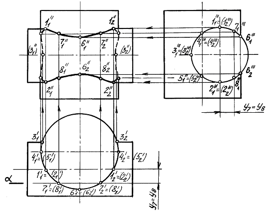

В №34 есть графика. При усердии можно её использовать. Я согласился с рекомендованной программой O-Witte. Тем более, что гугл не там, где я его искал.
Даю фото "гусака"-соединение труб под углом, но похожее и для веломобиля "Велотрон с "0" с применением программы.
Ещё фото-графика.
Добавлено через 2 минуты 41 секунду:
И всё же мне придёться сейчас сделать стыковку труб Ф32 мм под углом в 60*.
Я делаю картонный угольник, если не стандартный угол, а в наклонной трубе с торца делаю надрезы (пополам).
Ложу трубу на плиту, а рядом угольник в 60* и от руки рисую наклонную линию от надрезов вверх с запасом. Режу и подгоняю радиус на сгоне.
Ваш случай - труба 32 мм, угол 60 градусов.

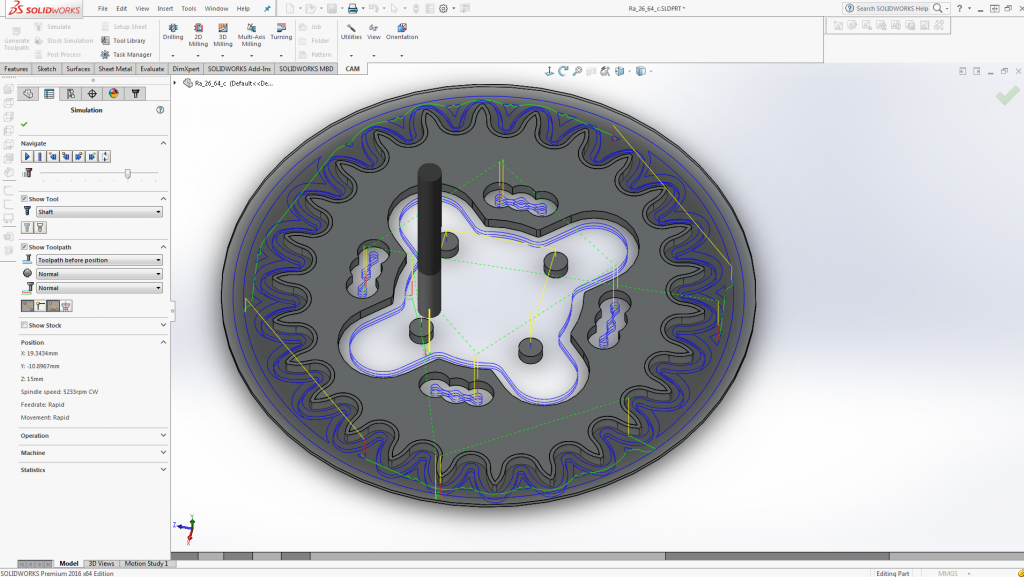

положу сюда тоже
http://www.hsmworks.com/hsmxpress/
легально и бесплатно
hsmxpress прога делает G-code соглано выбраному постпроцессору
с Mach3 дружит хорошо
интуитивно понятная и с современной графикой
