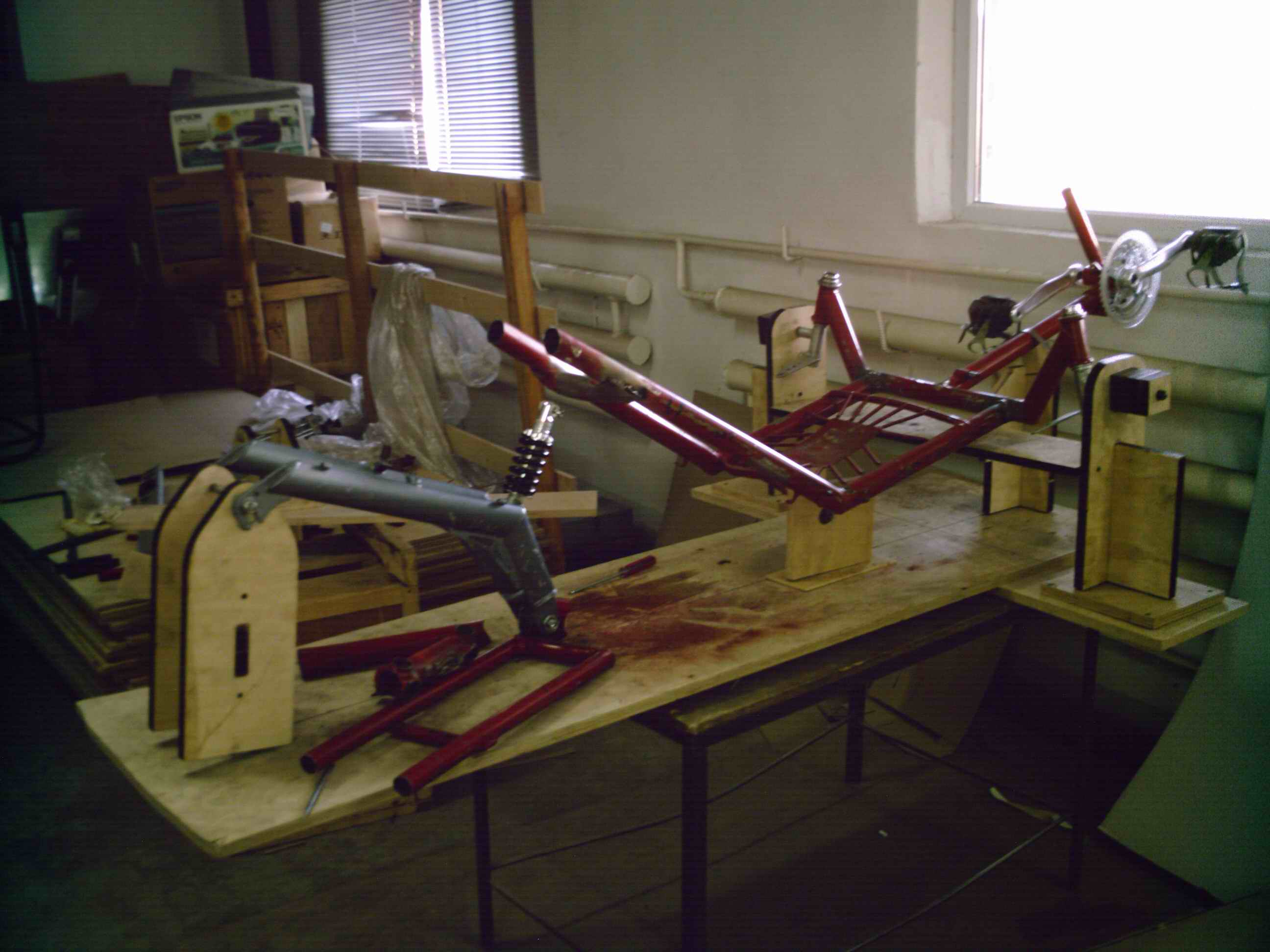

Я работаю на основной работе с фанерой. По этому для стапеля использую оную. смотри фото.

Сань, используй все, что хочешь. Остировку "на глазок" хорошо проводить, используя цифровой фотоаппарат - меня не раз выручал, когда надо было параллельность осей проверить. Плоскостность шкафа проверь уровнем, а вообще, используй то, что можешь - идеальный стапель все-равно не сделаешь. И не стоит, IMHO. Чем проще и быстрей - тем лучше. Включай голову и всегда оставляй небольшой допуск по погрешности, тогда все будет зашибись.

Поддерживаю. У меня проблемы, нет в моем цеху сварочного агрегата. Поэтому нужен был конкретный стапель, а так можно было бы сделать по проще. Но фанеру в этой работе оценил.

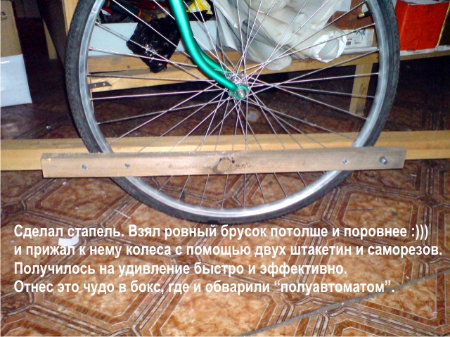

Это какой-то француз
метод правильной ориентации колес в пространстве с помощью простой квадратной трубы и я сам с успехом использовалпри строительстве нескольких конструкций

"Наколхозил" - это здесь! :mrgreen:
Времени потратил час на изготовление стапеля вместе со сваркой и результатом доволен :wink:
