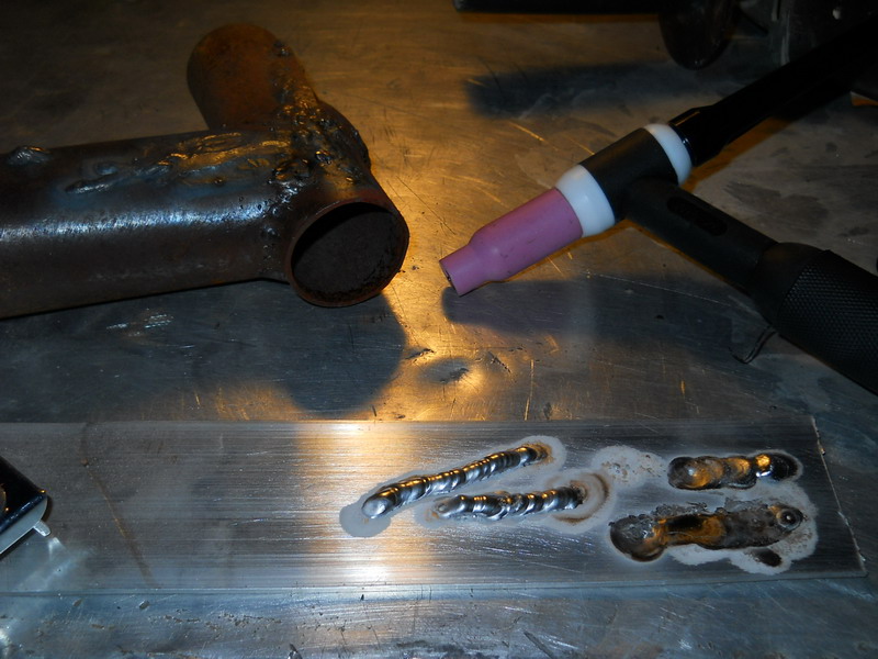

отличное видео, спасибо. Потренируюсь сегодня ещё)
 Заголовок сообщения: Re: Рама - из чего сделать и какое сварочное оборудование?
Номер сообщения:#62  Непрочитанное сообщениеДобавлено: Ср янв 19 2011 09:03
mozg писал(а):
Полоски на поверхности наиболее хорошо получаются при 60 амперах. Сварка на стыке - около 80-ти. Скоро приедет педать - можно будет управлять током от педали)
Квадратный профиль, что на фото - толщиной сколько? 1,5 или 2 мм?
Есть просьба потестить токи при сварке 3 и 4 мм алюминия.

mozg писал(а):
Кое-что получается.

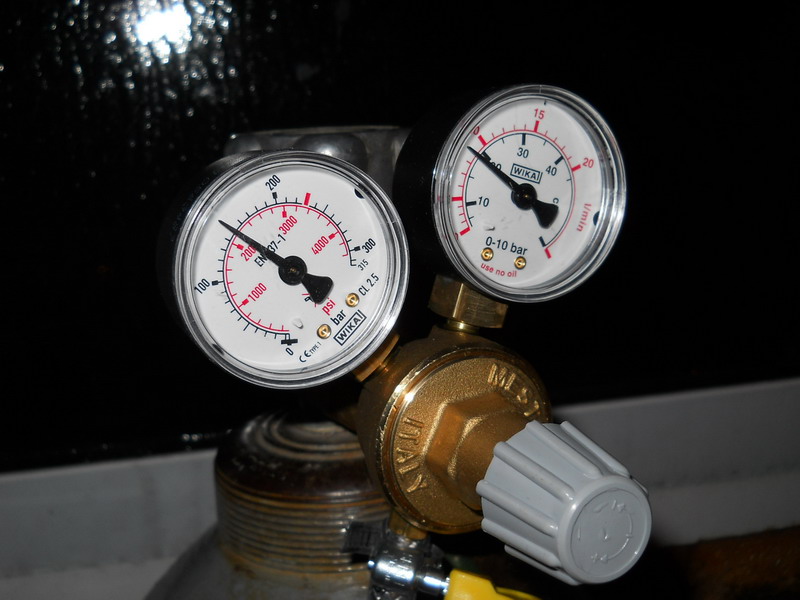

А почему у тебя электрод как залупа? Хочешь хорошую дугу - там иголка должна быть!
Да, расходомер зач000тный! Антиквариат?
Насколько я понял, электрод в форме иголки нужен только на старте, потом он все-равно оплавляется.

шарик на конце нужен по идее, если электрод чисто вольфрамовый. по крайней мере так в фильме рассказывается. либо он загрязнен.

Для алюминия нужна иголка, но в "умелых" руках эта иголка быстро превращается в шарик. Чтобы электрод не плавился нужна его соответствующая толщина и газ надо подавать как надо и прутком в иголку тыкать не надо) и иголкой в материал)
Толщиной 2 мм. потестю ток когда возможность будет.. В любом случае импульсных AC/DC ниже 200 ампер - не видел.
Расходомер - новый, просто в таком стиле сделан)

Электрод НЕ ПЛАВИТСЯ. ВСЕГДА должна быть иголка. Для того вольфрам и придуман, чтобы оно не плавилось! Для того на стали делается обратная полярность - чтобы не плавился. А если плавится - надо ставить электрод потолще!
На "залупе" не будет хорошей дуги, она будет скользить и гореть где угодно, только не там, где надо. Концентрация дуги будет сильно меньше.
Другое дело, если ручки "умелые". Тогда надо почаще электрод вытаскивать и точить! Лично я держу всегда 2-3-4 электрода наготове, а потом точу сразу всю партию.
Для 2 мм тебе надо ампер 50.

Алюминию нужны токи МЕНЬШЕ из-за меньшей теплоёмкости и в 2 раза меньшей температуры плавление. Именно поэтому он плавится и "залупой" - сталь таким электродом, не увеличивая в полтора-два раза ток, не проплавить!
Более того, большая теплопроводность приводит к более быстрому прогреву детали - соответственно, ток для этого тоже нужен МЕНЬШЕ! Не "разбежится" тепло никуда. Большими токами ты сварочную ванну превратишь в сварочное море :)

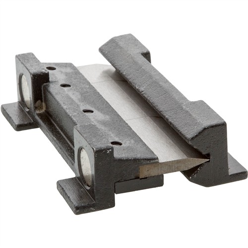

Я знаю листогиб есть у них
я весь интернет перерыл - нет такого нигде.. может заняться серийным выпуском такого..)
Листогиб за $61.25
http://www.grizzly.com/products/30-Mini-Mighty-Bender/G9952
И еще очень простой резак для металла за $22.95 :
http://grizzly.com/products/Mini-sheet-Metal-Cutter/G9947
Мини листогиб для тисков за $32,95:
http://www.grizzly.com/products/6-Vise-Brake/H3245

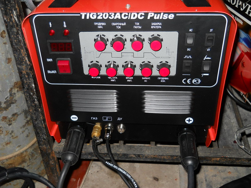

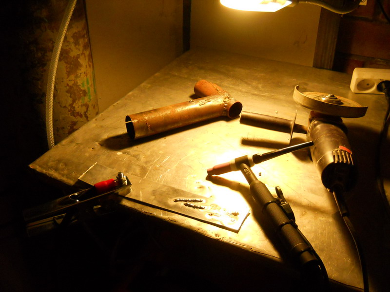

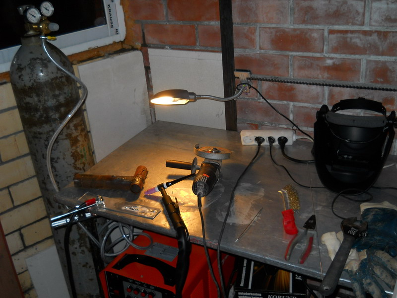

Сбылась моя давняя мечта - наконец купил сварочный аппарат для алюминия. :dance:
Разместился дома на лоджии, на одной из ее узких сторон - как раз по ширине хватило места и для стола, и для баллона:
"С наскоку" варить алюминий оказалось проще, чем миллиметровый хромонсиль... Буду подбирать режимы сварки и тренироваться :P

Тоже имею сварочный участок на балконе. Последствия сварочных работ не очень страшные, но остальные слесарные работы (болгарка и пр.) превращают помещение в нечто ужасное. Даже проводить уборку постоянно, все равно не помогает. Про уютную лоджию можно забыть.
