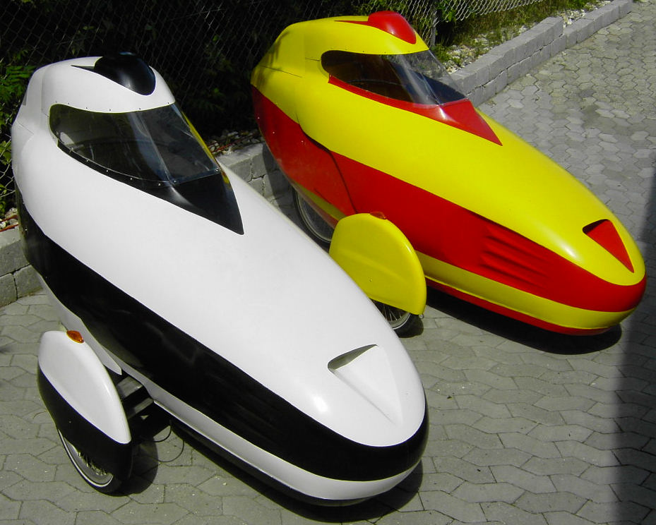

Могу сделать щитки, наподобие тех, что закрывают переднее колесо на этих лигерадах: viewtopic.php?f=47&t=5659, но только устанавливаемые на обычные вилки. Кто бы купил, если недорого? Планирую сделать себе на 20 дюймов. На счёт 28 пока не решил. Остальные диаметры мне не нужны, но если кому-то нужны то мог бы сделать.

Владимир Штракин писал(а):
Такие щитки тоже интересны.
Да, именно такие я и имею в виду
Интересны также 20" и 28", но очень лёгие, тонкостенные - не несущие.

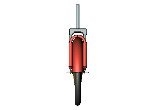

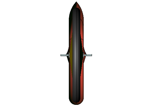

Номер сообщения:#12  Непрочитанное сообщениеДобавлено: Сб фев 25 2012 08:42

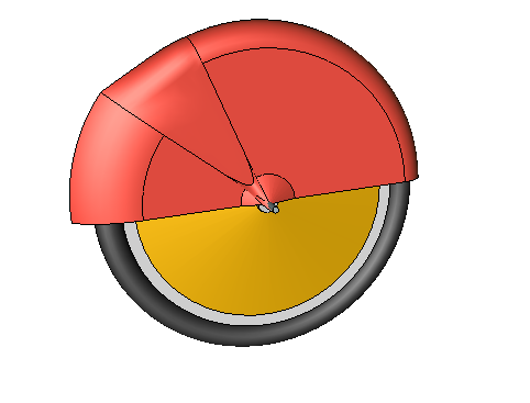

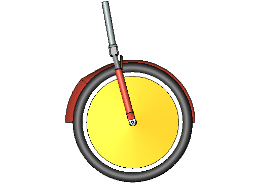

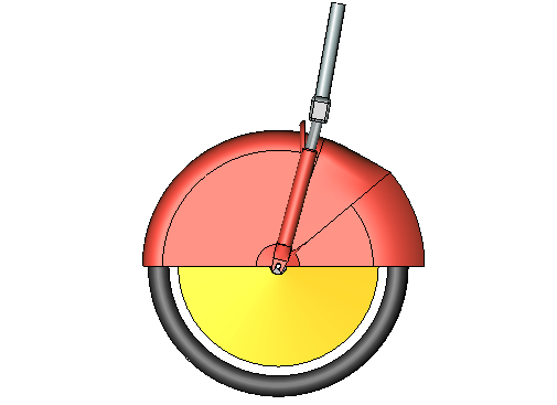

Технология и вес мало зависят от формы, по тому что матрица и так будет составная. Завтра постараюсь начертить примерно как это будет выглядеть. Ширина проёма пробной вилки - 8 см. Это предварительная ширина щитка. Толщина стенок 1.5 мм, то есть внутри остаётся 77 мм

Леша, нижний край , который идет к седоку , должен быть НИЖЕ, потому что пыль и грязь сносит на водителя.

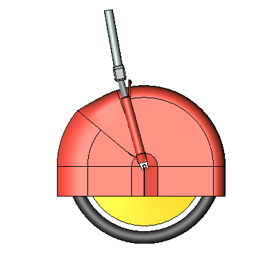

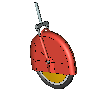

 Заголовок сообщения: Re: Полные щитки на колёса - кто бы купил?
Номер сообщения:#17  Непрочитанное сообщениеДобавлено: Вс фев 26 2012 00:14
Black_bird писал(а):
Леша, и как будет смотреться на таком хай-тече брызговик ?
Если щиток продолжается ниже оси колеса то начинаются проблемы с его установкой, он ведь уже оси - как её вставить? Разве что опустить ниже только заднюю часть как воздухозаборник...
Брызговик всё равно нужен, надо опускать его до самой земли, чтобы брызги не летели на трансмиссию.
Продлил заднюю часть щитка.
Интересно, что при такой форме набегающий поток будет попадать в щиток и помогать вращать колесо :)

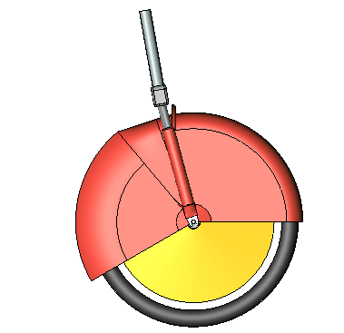

Номер сообщения:#18  Непрочитанное сообщениеДобавлено: Вс фев 26 2012 00:25
Не, лучше так не делать - это ж парус получается :). Особо желающим можешь "кошерные" жесткие брызговики из стеклоткани делать, которые будут как раз в задней части подвешиваться.
Номер сообщения:#19  Непрочитанное сообщениеДобавлено: Вс фев 26 2012 00:50
Сообщения: 936
Откуда: Черкассы, Украина
Благодарил (а): 68 раз.
Леша, просто в нижней точке сделай его не по радиусу, а перпендикулярно диаметру.
Это даст возможность нормально ставить колесо .

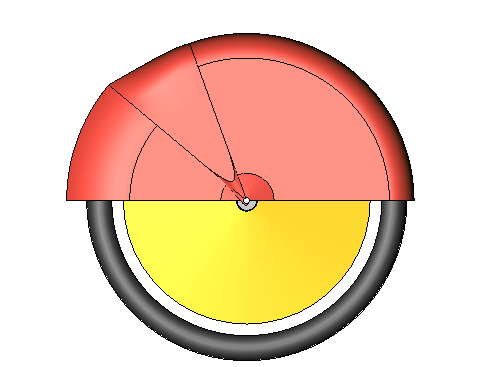

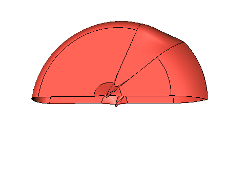

Номер сообщения:#20  Непрочитанное сообщениеДобавлено: Вс фев 26 2012 01:00
Вот:
