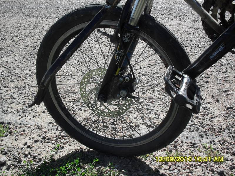

со стороны дискового тормоза, возможно нужно сделать "вмятину" в зоне размещения диска. Я когда симметричный сделал, то пришлось всякими подпорками на крепежные дуги отодвигать пластик к колесу. диск снаружи оказывеется.

FAS_r7 писал(а):
со стороны дискового тормоза, возможно нужно сделать вмятину в зоне размещения диска.
Это важная деталь особенно для консольных колёс.
Возможно не вмятину, а охватывающее диск тормоза плавное расширение. А тормозную машинку можно разместить и снизу.

А ободные тормоза?
как они устанавливаются, через мини дырочки в щитке?

FAS_r7 писал(а):
как он позволит пройти оси колеса при установке? вот этими выступами посередине? сомнительно, пока...
Всё проще - там будут прорези шириной 10мм для оси. (Но даже их не буду вырезать - пускай каждый вырежет сколько надо.) Не стал рисовать на модели. На счёт тормоза то тут уже всё сложнее - бывают ступицы разной ширины, тормозные диски разного диаметра, а если щиток ставится не на переднее, а на заднее...Короче там уже по месту надо будет прорезать отверстия под тормоза хоть дисковые хоть колодочные.
Надо моделировать с конкретными размерами. Можно сделать съёмные крышки -вмятины или наоборот выпуклости под разные диаметры тормозов. Потом в щитке вырезать отверстие под крышку и приклеивать её (или болтиками прикрутить).

Посмотрел предыдущую тему и здесь не увидел. А где место под тормоза? Если втулка без диского тормоза знчит надо будет вырезать под тормоза ДЫРКИ. Если диск то где под него место?
Поскольку всё равно изначалный смысл этих крыльев утерян, берёшь готовую скорлупу и хрясь-хрясь прогрызаешь дырку под калипер дискового тормозоа. Поверь, она будет небольшая, особенно если Алексей просчитает внутреннее пространство в расчёте на диск.

Кстати, с диском де должно быть никаких проблем. Щиток заполнит весь проём вилки, а дис внутри проёма. Нужно будет прорезать отверстие только под суппорт.
