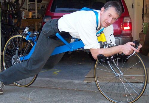

Для 200-т метрового рекорда привод от рук - обязателен.

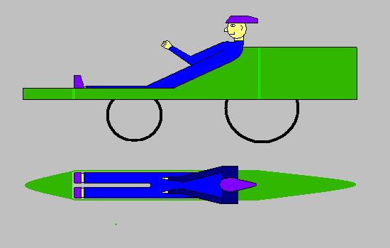

Нет, ничего переделывать не надо. На лигераде ноги тоже можно
вытягивать. И для улучшения аэродинамики при движении на
выбеге, можно поставить обтекатель с "обрамляющим" передом,
приведённым на рисунке. Данная рамка также может защитить от
обдира при падении и боковых ударов. Но скорость будет
снижаться быстрее, чем на Prone, из-за менее аэродинамичного положения тела.

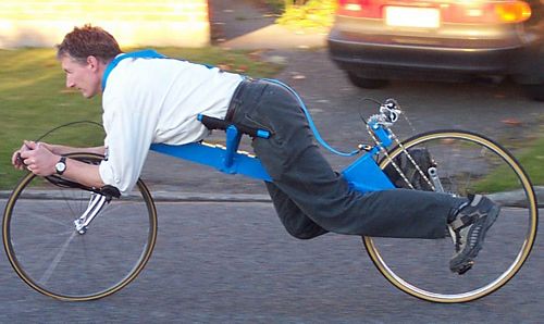

Между тем мужуки поступают несколько иначе...

Мужички могут, конечно, по разному поступать, но и самому
экспериментировать нужно. Это фото я уже видел, - симпатично.
Хвостик, правда, коротковат. Мой вариант проедет по инерции
бОльшее расстояние, вследствие меньшего переднего миделя,
при выпрямленых обоих ногах.

Modulator, Барракуда - реально рабочий и спытаннывй образец, а у тебя один пиздеж, причём ты так безапелляционно указываешь недостатки Барракуды, ни разу не видев её и не ездив на ней, что я просто хренею :!:
Номер сообщения:#19  Непрочитанное сообщениеДобавлено: Сб фев 09 2008 19:54
Сообщения: 13784
Всё опеляционно. Здесь обсуждаем движение по инерции и
способы увеличения выбега (расстояния, проезжаемого накатом
до полной остановки). Если ты понимаешь в аэродинамике, то
увидишь, что у Барракуды, в разрыве между передним и задним
обтекателями, образуются сильные завихрения воздуха.
Передний сильно черпает воздух. Для наглядности наполни ванну
и пороведи половником по воде дном вперёд. В моём варианте,
после разгона и постановки ног в позицию, указаную на рисунке,
столь сильных завихрений воздуха не будет! Ноги, расположеные
параллельно земле, имеют очень маленький мидель, а носик
обтекателя будет раздвигать перед ними поток. Следовательно
выбег будет бОльше, чем у Барракуды.
