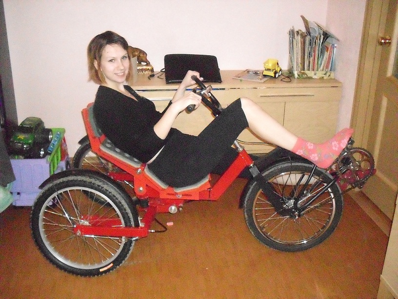

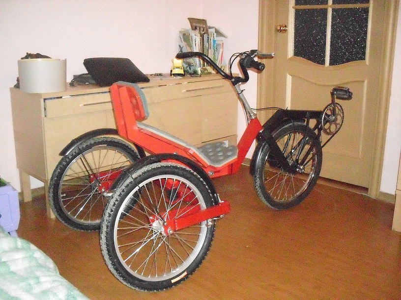

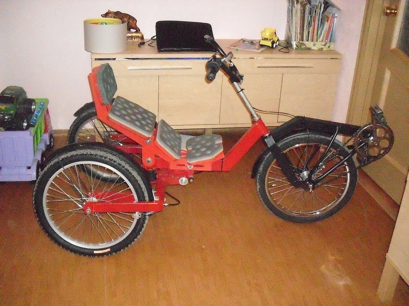

И так дамы и господа, с радостью сообщаю, что уважаемый Сергей Моржов (Warlus) изготовил первый мобиль для команды "Лучик"!
После перевода денег в конце этой недели, аппарат отправится на Вятку. На сегодняшний день он будет единственным веломобилем в нашем городе.
Надеюсь Сергей сам разместит фотку своего симпатичного изделия. :)
Теперь с нетерпением ждем новостей из Тамбова. :)
В дальнейших планах (если соберем еще денег) - заказать "Биг-Денди" и "Зольгу".
Последний раз редактировалось grey_kardinal Чт мар 03 2011 01:57, всего редактировалось 1 раз.
 Заголовок сообщения: Re: Проект общества "Лучик" - поддержите пожалуста!
Номер сообщения:#54  Непрочитанное сообщениеДобавлено: Ср мар 02 2011 20:51
Это доработанная Оса-4. На ней установлена трехскоростная планетарная втулка с ножным тормозом, новая передняя рамка (вилка) увеличенной жесткости, крылья, задние тормоза, выведенные на одну ручку, верхний руль. Сиденье получило новые лонжероны и опустилось на 2см ниже. Все изменения внесены по пожеланию заказчика.
Он же, судя по всему, был единственным в Пскове :)

Стильная получилась машинка! :clap:
Номер сообщения:#56  Непрочитанное сообщениеДобавлено: Ср мар 02 2011 21:18
Это 3 вариант?
Номер сообщения:#57  Непрочитанное сообщениеДобавлено: Ср мар 02 2011 21:25
Ильяка писал(а):
Это 3 вариант?
Можно и так сказать. 1) Трайк с рулем-аватар, 2) Лигерад с аватаром, 3) Трайк с верхним рулем. Но последний вариант потребовал новой передней рамки.
Обсуждать можно здесь http://www.velomobile.org/forum/viewtopic.php?f=46&t=4225&p=4712428#p4712428
