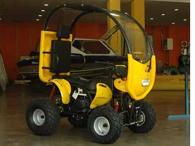

Как судьба у "портэра" ведь мощность у него как у "оки". для чего его используют.
А необходимоть в маленьком Авто большая. Я все смотрю в сторону квадриков с самодельным кузовом. Другого варианта пока нет.
Номер сообщения:#9  Непрочитанное сообщениеДобавлено: Пт авг 28 2009 23:35
У квадриков посадка мотоциклетная, что не айс. Вот та хонда - это да...
