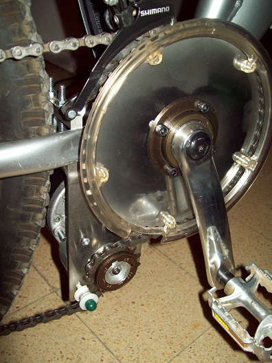

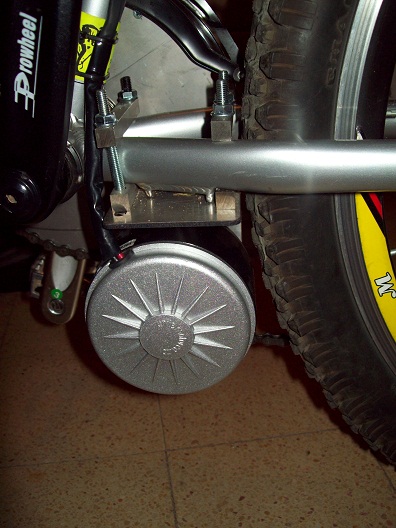

Наверное самое дешевое решение, в смысле минимальной работы по установке. Годится для любого вела классической схемы. Вот только дорожный просвет уменьшается в разы.
Номер сообщения:#2  Непрочитанное сообщениеДобавлено: Ср июн 24 2009 13:55
Сообщения: 14165
Баян 100-летний, для этой схемы нужен специальный шатун с фривилом, чтобы мотон не крутил педали. Видел я эту штуку. По идее к ней ещё нужен правильный потом и высокотехнологичный (лёгкий и ёмкий) аккумулятор. Реально дешевле в наших условиях - мотор-колесо. Переднее. Но эта шняга если всё правильно сделать, даёт выигрыш по весу. Встанет тоже не во всякую раму, а только в классическую стальную и лишь некоторые алюминиевые.

Этот кит стоил 9 тыщ "оттуда" в прошлом году. Когда мотор-колесо - 3-4 тыщи. Ещё вопросы?
