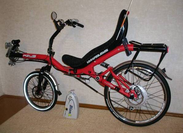

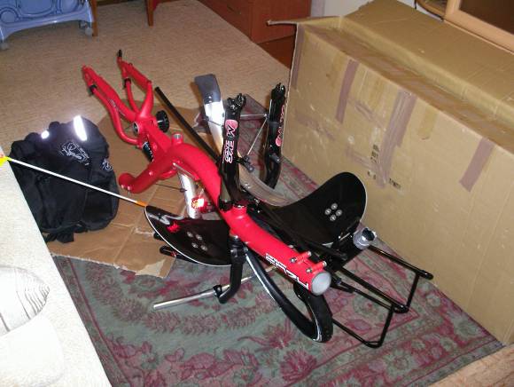

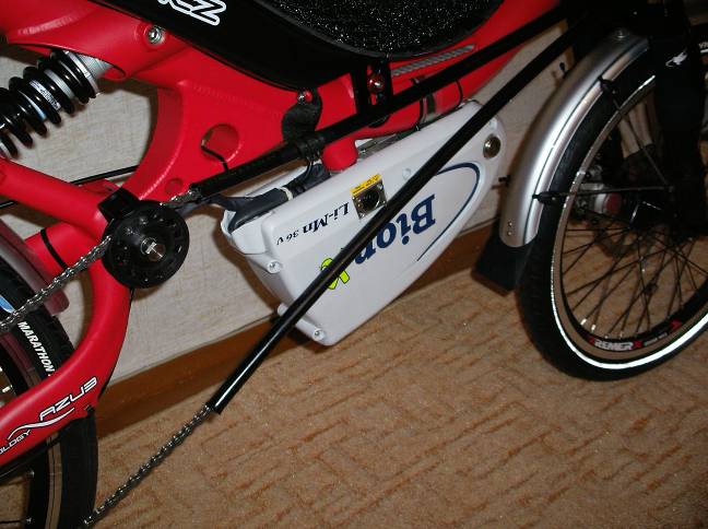

Осуществляю свою давнюю задумку: купить бент и установить на него электродвижок (но педали все-таки важнее).
Остановил свой выбор на чешском Azub 5 (купил у них frameset) и мотор-колесе от канадской фирмы Bionx. Все еще не собрал, но кое-что уже получается. См. фото. На сиденье установил Ventisit (Нидерланды). Шатуны 160 мм от TA Carmina (Франция). Вы спросите, дорого? Да, дороговато, но я отказался от покупки автомобиля. А он бы был все-таки значительно дороже, даже наш. Я понимаю тех, кто все старается делать сам, но у меня на это нет времени и особого умения. Боюсь, что сделать раму самому вышло бы в конечном счете дороже. А что получилось бы - неизвестно. Так что купить что-то более менее готовое - это нормально, а работы все равно хватает по сборке и поиску нестандартных решений. Интересно было, например, придумать и сделать крепление для аккумулятора. Испытываю пока в велостанке. Заодно это неплохая подставка. Сынуля мой уже вовсю изучает технику.

Сообщения: 14165
Как оказывается просто из Архангельска купить столько всяких евроштучек! Очень интересно, как будет дружить мотор-втулка с педальными приводом, если мотор не работает.

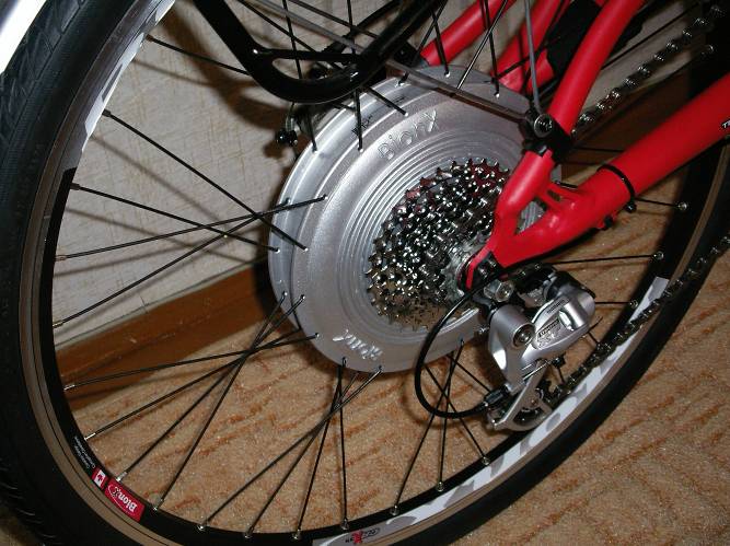

Как 9 звёзд ставятся на втулку? Там кассетный барабан? У той электровстулки, что есть у меня (китай), просто резьба под семерник.
Добавлено спустя 4 минуты 59 секунд:
Блин, посмотрел-почитал - ПРАВДА, что мотор + аккум весит 7 кг?
Номер сообщения:#10  Непрочитанное сообщениеДобавлено: Сб окт 20 2007 13:45
Там тоже резьба. Поэтому-то производитель, зная, что под резьбу можно найти трещотку только 6-7 звезд, предлагает свои трещетки и на 8 и на 9 передач. Я считаю, что это недостаток, то что резьба. Но с этим можно жить.
Вес - близко к тому, но, возможно, чуть выше, учитывая, что есть еще кабели и блок управления на руле. Еще завит от мощности двигателя и типа батареи. У меня 350 Вт мотор и Li батарея
Номер сообщения:#11  Непрочитанное сообщениеДобавлено: Сб окт 20 2007 22:26
Сообщения: 14165
Хотелось бы РЕАЛЬНЫЙ вес мотор + батарея. Трещотка на 9 скоростей - это круто, хотелось бы фотку.

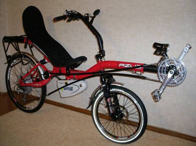

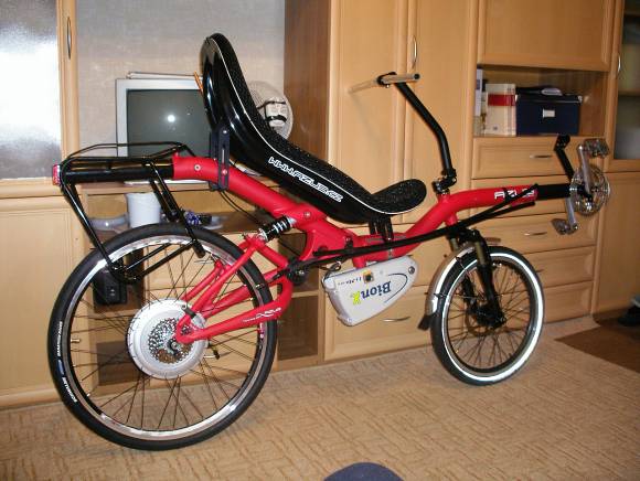

Вот наконец собрал конструкцию. См. фото. Общий вес с батареей (и батарейками в фонарях :wink: ) получился 27,8 кг, без батареи - 24,2. Несколько больше чем ожидалось, но терпимо. Да, батарея легко снимается секунд за пять путем открывания замочка ключиком. Попытался проехать в помещении - получилось! почти сразу. Раньше опыта не было. В целом я уже понял, как это - начинать движение. На улицу пора выходить, но подморозило и отпуск кончился. :?
Номер сообщения:#13  Непрочитанное сообщениеДобавлено: Пн ноя 05 2007 11:38
Сообщения: 14165
Батарея всего 3 кг, круто, вопрос насколько её РЕАЛЬНО хватит. Ты всё-таки выбери время, покатай на улице - очень интересно, как оно поедет!
Номер сообщения:#14  Непрочитанное сообщениеДобавлено: Пн ноя 05 2007 12:25
Мне кажется, контактные педали всёже предпочтительней, особенно для такого велика.
Фанарик спереди - прикольно смотрится.
Если вы раньше никогда не ездили на бентах, есть шанс угробить его в первой поездке а может заодно и кого-то, учитывая его массу, так что лучше сразу не гонять.

Номер сообщения:#16  Непрочитанное сообщениеДобавлено: Сб ноя 10 2007 14:08
А еще мне нравится навесная сумка на багажник с батареями и разьёмом. Твои будут пачкаться, да и в ларёк с собой не понесёшь. Правда ЦТ немного поднимется.
Как раз неверно, т. к. вэтом случае мы теряем багажник и поднимаем, верно сказано, ЦТ. А так повесил аккумы снизу и с глаз долй, ничего им не сделается от "забрызгивания"

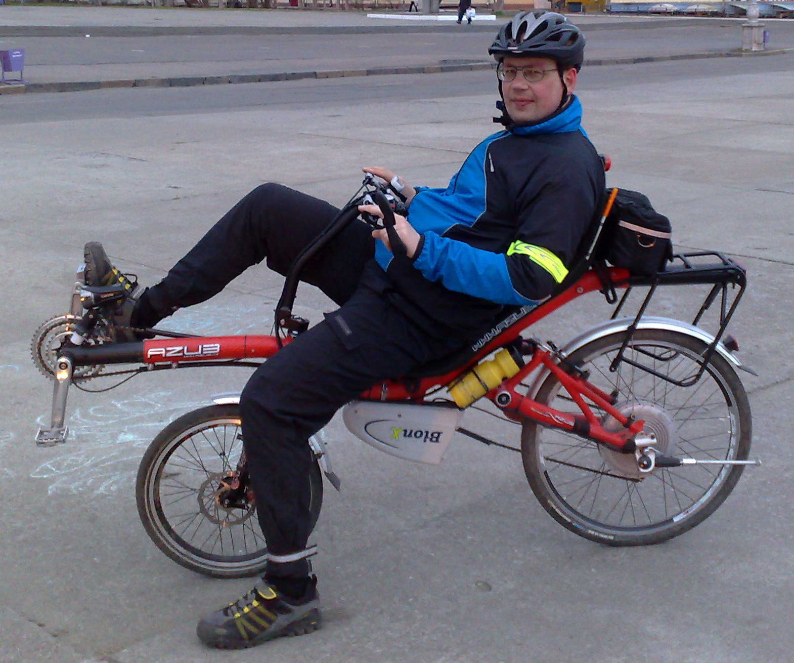

Привет всем! Вот наконец собрался черкнуть пару строк о том, как получается кататься. В целом - просто супер! Фото ниже. Да, если лигерад вообще - это песня, то лигерад с электроприводом - это просто сказка! Особенно с таким как Bionx. При том, что ни выхлопа, ни шума. Я ни грамма не пожалел, что купил все это. Каждый вложенный цент работает лучше, чем я ожидал. Особенность Bionx в том, что крутишь так же, но едешь быстрей. И чем сильней крутишь, тем больше он тебе добавляет. Особенно это чувствуется когда включается зеленый: динамика разгона (по крайней мере до 35 км/ч) лучше, чем у многих машин. Гиподинамия не грозит. Только в крайнем случае давишь на газ, но это неинтересно. Мне же не нужен электроскутер. Я уже привык, что многие машины потом долго едут рядом с направленной на меня камерой. На улице иногда раздаются смешки, но когда они видят, с какой скоростью можно ехать, смех пропадает. Но главное для меня - комфорт, когда не возникает ни малейшего желания остановиться и немного походить. Попытался как-то проехать на обычном велосипеде. Кажется, что слишком высоко, но люди почему-то не удивляются. А ведь раньше постоянно так ездил, в том числе, в многодневные походы. Собираюсь на днях уже на бенте в первый однодневный походик. Двигатель и батарея пусть остаются. А при многодневных путешествиях надо будет это все скидывать и ставить нормальное колесо.
Номер сообщения:#19  Непрочитанное сообщениеДобавлено: Чт июн 12 2008 02:17
Bionx предлагает четыре уровня помощи 1-4. На первом уровне самая слабая помощь, на четвертом - самая сильная. В основном пользуюсь 1-м уровнем. Если включен только он, и если асфальт без горок, и человек не очень тяжелый, то можно проехать согласно руководству по эксплуатации около 100 км. У меня на практике получается где-то 60 точно. Пока холодно у нас, и может это влияет. При том есть возможность настройки бортовой электроники. Я пока еще не закончил эксперименты с этим. То есть продолжаю подбирать наиболее оптимальный режим, выбирая между силой помощи и дальностью пробега. Лимит скорости можно убрать, но выше 40 км/ч вряд ли удасться разогнаться. После 35 мотор становится скорее тормозом, но до конца вопрос еще не ясен. Кстати, коды настройки нашел на форуме http://www.endless-sphere.com/forums/vi ... highlight=
Тема так и называется: Everything you ever wanted to know about BionX...
Выписывал из интернет-магазина аж из США (выше есть ссылка), но через фирму (уже не помню как называется), которая занимается доставкой товаров из-за границы. Переплата большая, но иначе не получилось. Есть отрицательный опыт. Ближайший дилер Bionx вообще-то в Польше, но они продают только 250-ти ватные двигатели, поскольку в Европе, видите ли, большая мощность для велосипедов с электроприводом недопустима. Кстати, скорость тоже ограничена, только 25 км/ч. А в США и Канаде максимум 350 Вт и скорость 32 км/ч. Вот я и позарился на большую мощность и скорость. Хотя лимит скорости легко снимается, зная соотв. код. Но я не думаю, что 250-ти ватный двигатель будет хорошо работать при скоростях, близких к 30-ти, а 350-ти ватный работает хорошо. Так что вот, такие дела.
Я не говорю, что Bionx - это лучшее решение в наших условиях, можно попробовать и что-то другое
