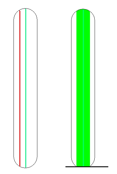

Тогда пардон. После некоторых размышлений приходится признать, что в общем случае изложенная выше "теория" ошибочна. Она абсолютно точно работает для автомобильных колес, у которых прямоугольное сечение шины. В моем случае , когда датчик оборотов стоит на переднем(малонагруженном) колесе 28", да и вес у меня 65 кг, она дает небольшую погрешность. А у вас все несколько хуже, т.к. не выполняется условие непроскальзывания покрышки.
Покрышка имеет круглое сечение и максимальная длина окружности у нее строго по центру(зеленая линия). При смещении от центра длина окружности уменьшается(красная линия). А под нагрузкой, при большой ширине пятна контакта получается что по дороге едут одновременно и участки с большой длиной окружности(центр) и участки с меньшей длиной окружности(края). В итоге они вынуждены как-то проскальзывать и фактическая длина окружности получается меньше максимальной. Да и трение увеличивается.
Алексей, пример с гусеницей корректный, но не для велосипедного колеса, тут вопрос в проскальзывании. Радиус ни при чем. Если бы велопокрышка имела прямоугольное сечение, этого эффекта не было бы.
