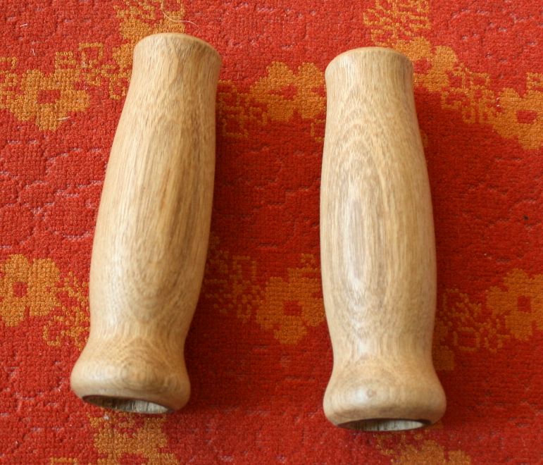

Началось все с того, что руки стали прилипать к рулю. Точнее с того, что года за два до этого я купил новые ручки, мягкие, недорогие, приятные на ощупь, с мелким рисунком, в-общем то что надо. На следующий год от мелкого рисунка и следа не осталось, а еще через год ручки "расплавились" и стали липкими. Посмотрев по магазинам я как-то расстроился. Таких же не было, да и если б были, зачем наступать на те же грабли? А то что было, мягко говоря, не понравилось. Ладно цвет, у китайцев своеобразное отношение к этому делу, но форма должна хотя бы руку не раздражать. А они все в каких-то выступах и впадинах, как покрышки для бездорожья.
Тогда я стал думать о разном, например о человеке и о пластмассе. Царь природы как известно с ног до головы покрыт кожей, которая защищает его от напдок внешнего мира. А еще она потеет, выводя всякие вредные (и не очень) вещества и обеспечивая терморегуляцию. И еще она много чего может, в частности прекрасно может впитывать всякую гадость при непосредственном контакте. Поэтому со всякой химией рекомендуется работать в перчатках. А пластмасса - это и есть химия, причем не одна, а много разных. Насколько я знаю, пластмассы содержат много разных вредных веществ, некоторое количество безвредных, и ни одного полезного. Причем как я понимаю, чем мягче пластик, тем больше там вредных компонентов. В то же время наши любимые китайские производители при изготовлении рукояток вряд ли много думают о здоровье покупателей.
Короче я решил, чем хвататься за всякую гадость, лучше сделать рукоятки из самого что ни на есть экологичного материала. Опять же - эксклюзив, ни у кого таких нет (то есть я не видел). 50.jpg

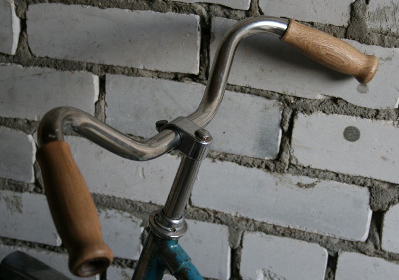

Вот как они смотрятся на руле.

Да, идея - супер! Для руля-аватара надо делать ещё упоры для рук, как на японских мечах :)

Номер сообщения:#5  Непрочитанное сообщениеДобавлено: Вс май 27 2012 08:56
Так и сделано, утолщения снизу - чтобы рука не соскальзывала. Больше не позволил сделать размер заготовки. Вообще, главное - что можно сделать любую форму ручки, причем не обязательно "токарную", можно ведь и просто ножом вырезать. Вылепил из пластилина модель - и повторяешь в дереве.

а натуральная кожа уже не катит? хотя дерево мне тоже очень нравиться....

Вообще-то срок службы грипс один сезон.
А деревяшки это красиов, но пользоваться нельзя, в общем-то это очевидно, по-моему.
согласен

Во-первых, не такая уж она натуральная, при выделке ее пропитывают много какой химией, а потом еще красят. Во-вторых, она менее технологична, если трубку сшить - шов останется, если лентой наматывать - концы надо как-то заделывать, да и при намокании очень меняет свои свойства.
Ну извини, меня в СССР как-то приучили что вещи должны служить много лет, до сих пор не могу отвыкнуть. А что, закон такой есть про один сезон, или это в конституции записано?
А я вот пользуюсь и ничего, даже приятно.
Если исходить из того, что очевидное тебе очевидно не всем, то сообщения становятся более информативными. В тоже время очень хорошо, что в конце сообщений ты стал добавлять "по-моему", это большой прогресс.

Может кто-нибудь объяснит, почему? А то я пользуюсь и не знаю, даже как-то тревожно становится..

деревянные ручки наверно надо покрывать химией --тоесть лаком? второе они очень твёрдые. хотя если красиво сделать будут смотреться очень неплохо --под ретро.а кожа воды не любит.но если взять толстую то будут немножко эластичными.

Этот вопрос требует проверки практикой. Во-первых, можно льняным маслом пропитать, во-вторых, у меня деревянные ручки молотков и других инструментов ничем не покрыты и неплохо себя чувствуют.
Меня устраивает. И вижу вокруг массу великов с пластмассовыми ручками, которые по твердости не уступят дереву, и ничего, люди ездят.
И да, тут тоже есть экологичное решение - кора пробкового дерева.
Вода - это только одна из проблем, технологически кожаные мне сделать намного сложнее.

По фото похоже изделие из дуба.Если так то не совсем хорошо.Руки сушат,как говорят столяры.Лучше из берёзы.Топорища самые лучшие из них.Ну а дерево всегда приятнее на ощупь чем пластик и резина.Вот в в концах в отверстия желательно вставить что нибудь пористое,ну хоть пробки от шампанского из пробкового дерева.защита от сколов не помешает.
