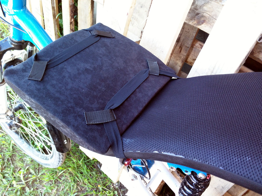

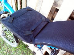

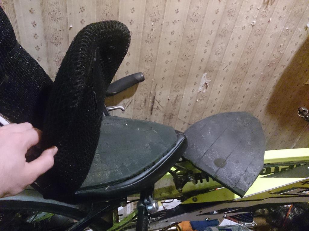

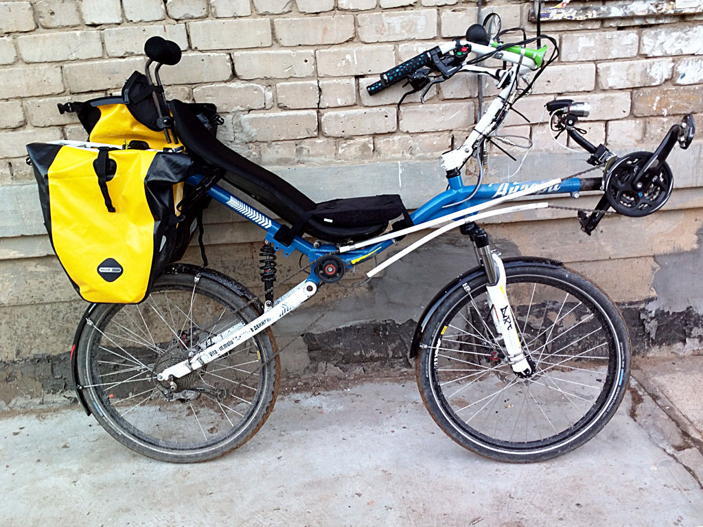

Нет возможности и уверенности что подойдет "нормальное". Эту конструкцию мне обслуживать удобнее всего.
Потею на тренировках. Коврики стирать а затем сушить каждый раз устану. В грязи наворачивать это пациента удел.
Не хватало высоты задницы относительно каретки. Копчик тоже начинал ныть, причем боль очень неявно и долго себя проявляет.
Сейчас 6 часов в помещении без единых проблем (12+ на воздухе), зачем менять если так хорошо? Мой копчик доволен.

Тут есть несведущие, кто Ventisit только на картинке видели. И не знают, что он не пачкается.
Что пот на его структуре мгновенно высыхает, а остатки минеральных солей на тонких синтетических прутиках просто не задерживаются и их сдувает ветром.
Стирать нужно раз в 1-2 сезона, от дорожной пыли.
Плюс этого дичайшего колхоза с камерой - задница 100% не будет сползать при педалировании.
Правда мокрая будет до ужаса от контакта с резиной.
Вот уж мыть то часто придётся...

Тема называется "лигерад и грязный коврик"? Курятник свой почисти чтобы тебя не уносило каждый раз при написании. Вентизит решит все проблемы с копчиком? Тогда советуй его топикстартеру а не листы из металла. Высоту тоже ковром добирать или 3д анатомической проставкой. Сам слоев какой-то хрени налепил и учит.
Ещё сползание сюда прилепил забыв (прочитать или подумать) про чехол. Резина для фото, дома в таком виде его не использую.

Учу, because у самого сразу начинал болеть копчик (точнее по ощущениям нижний отдел позвоночника) на дизайнерских креслах лигерадов Ринцлер.
А также на кресле лигерада Пифагор, где имелся воздушный промежуток между сидением и спинкой.
Кресло лигерада должно иметь сплошную ровную поверхность, с небольшим анатомическим изгибом, по всей площади активного прилегания спины.
Лежать позвоночником на неровных дизайнерских элементах спинки с воздушными промежутками - плохо для него!
Применение тонкого но жёсткого алюминиевого листа на кабельных хомутах, с покрытием кресла ковриком Ventisit - самодостаточно для решения проблемы. К тому же, под ковриком лист не виден.

Нужно оптимально подобрать высоту сидения набором пластин, чтобы и эффективно вставать на руки, и не перегружать их такой стойкой на дальняке.
Излишняя высота при недостаточной длине рук приведёт к искривлению позвоночника, от того нужно хорошо подойти к подбору числа пластин.
Обо всём уже писал. Никто ничего не читает.

Я тоже в своё время хотел сделать посадку ещё повыше чтобы крутить мощнее, подложив вторую пластину.
Но когда заметил, что руль стал слишком далеко и начала после поездки ныть спина, вместо привычной ринцлерской лёгкости, - убрал вторую пластину.

Действующая регулировка с одной пластиной, ковриком вентисит, и скрученным на 30% амортизатором - самодостаточна. Под меня.

Кстати, тоже озаботился. Прицепил ортопедическую подушку на кресло под задницу. Теперь сидеть стало мягче, край кресла больше не врезается в ягодицы, но посадка стала ещё труднее, до земли ноги достают только носками.

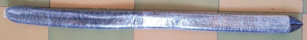

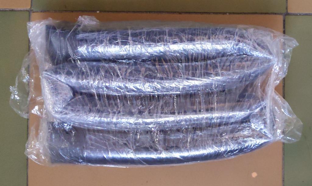

Первый "Бублик" viewtopic.php?p=4850931#p4850931 незаметно порвался (без моего участия и вне тренировки), разошелся шов на камере.
У него были свои проблемы: немного торчал и мешался ниппель, не равномерное заполнение, перекруты, съёживался скотч.
Скрутил новый "Бублик". Всё та же велокамера. Ниппель не торчит а направлен внутрь.
Есть возможность спускать или накачивать воздух. Меняю расположение этой подушки в зависимости от стиля езды.
В горки или в городе хорошо ее размещать за спиной. По равнине и для скорости - под жопой. Фиксирую резинками для багажника.
Рецепт: Из легко накачанной камеры делается изделие в пленке фото 1, изделие сворачивается до получения подушечки фото 2, форма фиксируется пленкой. Тканевый чехол для подушечки - по желанию.
Вот эта viewtopic.php?p=4851834#p4851834 подушка без секций совсем не подходит, теряется равновесие. При наклоне на одну сторону, резко надувается другая и появляется ощущение что сидишь на лигераде в первый раз в жизни. С завернутой камерой такой фигни нет.
Посмотрю сколько проживет такая конструкция.
