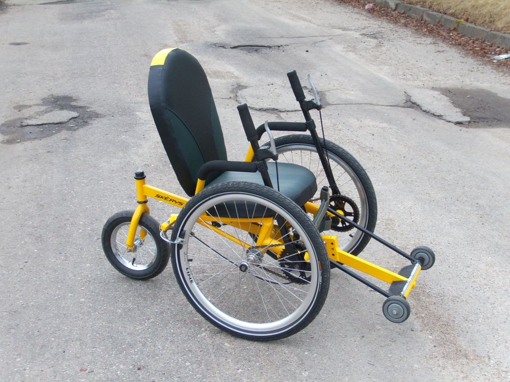

Хочу обсудить преимущества и недостатки рычажной инвалидной коляски MR37''Skerys'' (http://www.velomr.projektas.lt/cutenews ... /sker1.jpg) перед обычной (серийной) рычажной коляской. Почему меня интересует данный вопрос? У моего двоюродного брата ДЦП. Он совсем не ходит, пользуется "выданной" рычажной коляской, как по дому, так и для прогулок по улице (ездит он не далеко, максимум в радиусе 100 метров от своего дома). На мой взгляд, серийная рычажная коляска не удобна.
Взято с сайта: http://www.velomr.projektas.lt/ru_konstrukcijos.php
Плюсы и минусы MR37''Skerys'', по сравнению с серийным образцом, которые увидел я:
1. Вес, она легче (у серийной - 35 кг),
2. Отсутствие "лишнего" третьего колеса,
3. Отсутствие сложного механизма управления (рулевой трапеции, рулевых тяг),
4. Следует с предыдущих двух: проще в обслуживании,
5. "Жесткое" сиденье по моему удобней чем сиденье-шезлонг (комфортней сидеть и в "жесткую" спинку можно эффективнее упереться)
6. "Танковое" управление намного маневриней (возможность развернуться практически на месте позволяет эффективно ее использовать в доме)
1. Холостой обратный ход рычагов
2. Возможно, тяжело будет нажимать тормозные ручки (нужно проверить)
Добавлено через 11 минут 30 секунд:
Выкладывайте свое мнение о плюсах и минусах, а также о возможной модернизации данной конструкции.
Комментарий к файлу: Передние колёса 24 Задние колесо 12 Вес конструкции 23 кг высота сиденья 500мм
sker1Передние колёса 24 Задние колесо 12 Вес конструкции 23 кг высота сиденья 500мм.jpg
Комментарий к файлу: приставку я не рассматриваю

Интересная конструкция. Но первый вопрос возник сразу - а на сколько она устойчива?

на сайте есть видео http://www.youtube.com/watch?v=K97glwfPwME, вперед не дают перевернуться супермаркетовские колеса, у назад и в сторону должен быть устойчив, так как центр тяжести приходится на передних два колеса

Посмотрел. Понравилось. Может стоит, для улицы, ставить заднее колесо поболее?

может и стоит, но это приведет к увиличению габаритов, а я хочу что бы было комфортно использовать и в доме и на улице, так как пересаживать здорового мужика с одной коляски на другую тяжеловато, нужно найти компромис. Меня вот волнует вопрос возможности моим братом нажатия на тормозные ручки. выяснить пока возможности нет - я в другом городе.

Rinat, а по чему именно в таком исполнении? Вам брат подсказал или ваша идея? К своему стыду не знаком со спецификой ДЦП, не кажется ли вам, что устойчивость значительно ниже в сравнении с 4 колёсами, мне кажется это важно. Почему бы такой принцип трансмиссии не реализовать на 4к варианте.
На предложенном варианте ЦТ уже за осью колёс, а позади только одна опора, а если наискось в небольшой подъём... ? А если с горки вперёд с опорой на передние высоко расолож колёсики - то уровень сиденья не измениться ли на критический, чтобы не съехать с него?
