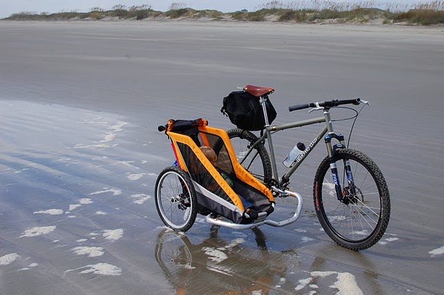

Может не мучатся а подсмотреть с готовых западных детских прицепчиков?
http://lighthouseautismcenter.com/wp-content/uploads/2013/07/Family_Ride_bicycle_cycle_trailer.jpg
http://www.cyclesprog.co.uk/wp-content/ ... railer.jpg
http://t1.gstatic.com/images?q=tbn:ANd9 ... SwR1bVllYg

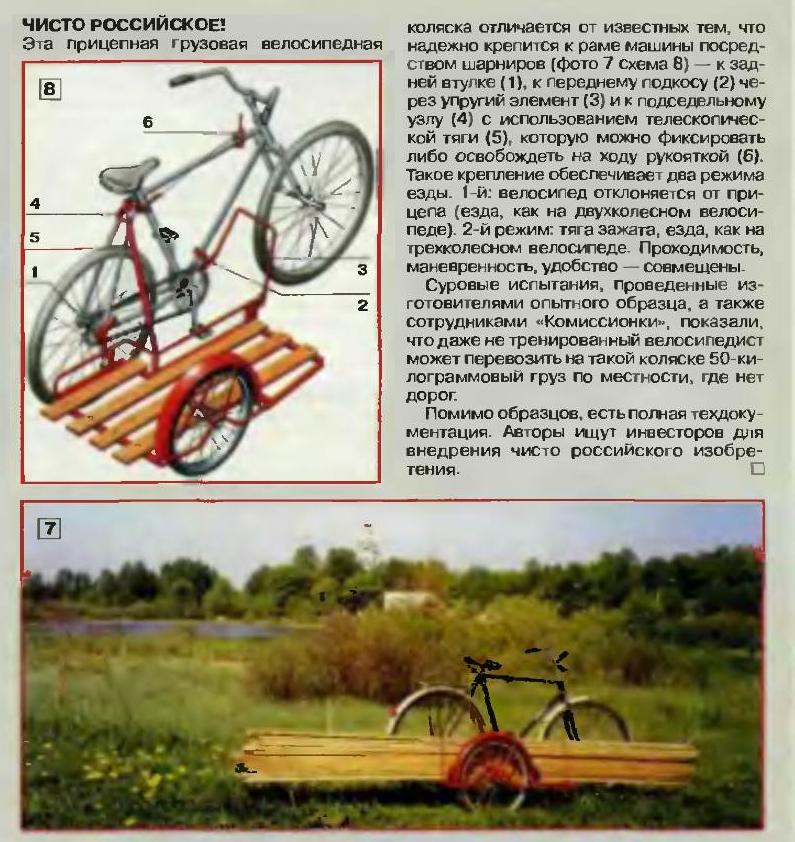

Вот еще вариант:

Indiсtа Саusа писал(а):
Вот еще вариант:
кстати да, боковой прицеп + автокресло, вполне себе решение. хотел сюда запостить да забыл
ЧИСТО РОССИЙСКОЕ! Эта прицепная грузовая велосипедная коляска отличается от известных тем, что надежно крепится к раме машины посредством шарниров (фото 7 схема 8 ) — к задней втулке (1), к переднему подкосу (2) через упругий элемент (3) и к подседельному узлу (4) с использованием телескопической тяги (5), которую можно фиксировать либо освобождеть на ходу рукояткой (6).
Такое крепление обеспечивает два режима езды. 1 -й: велосипед отклоняется от прицепа (езда, как на двухколесном велосипеде). 2-й режим: тяга зажата, езда, как на трехколесном велосипеде. Проходимость, маневренность, удобство — совмещены. Суровые испытания, проведенные изготовителями опытного образца, а также сотрудниками «Комиссионки», показали, что даже не тренированный велосипедист может перевозить на такой коляске 50-килограммовый груз по местности, где нет дорог. TM-08-1998
