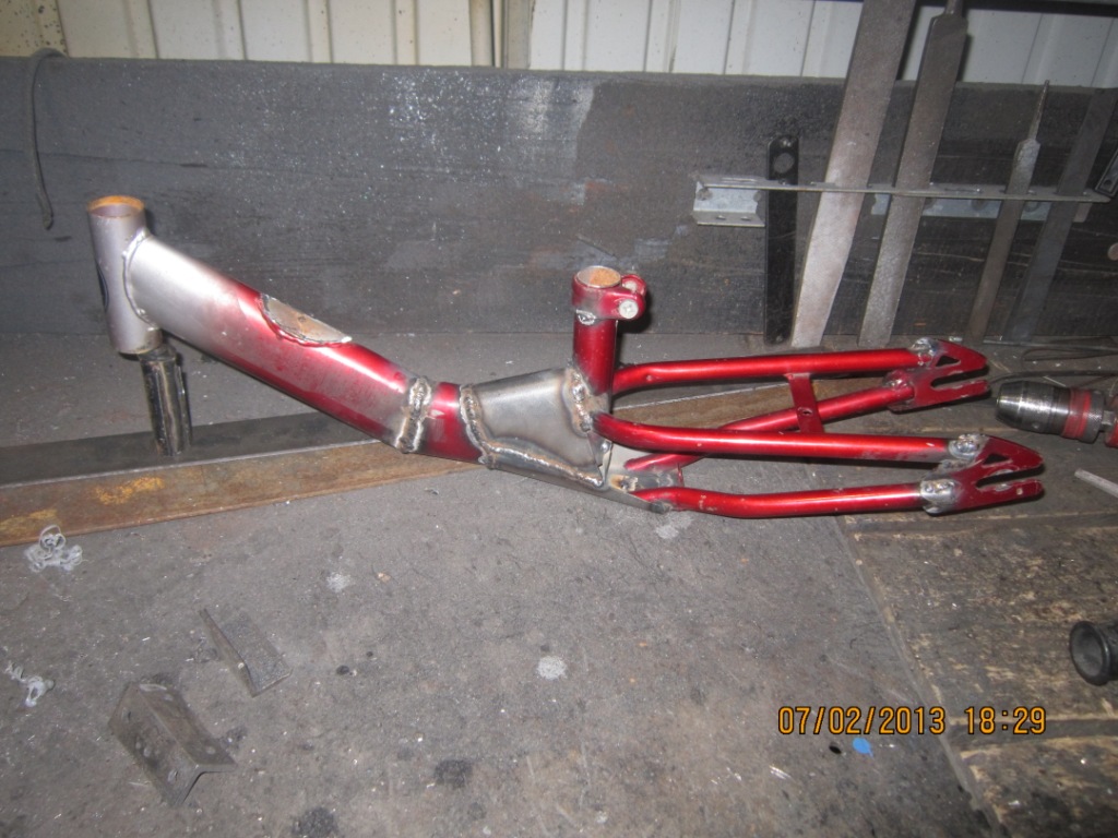

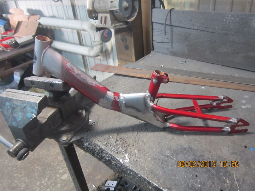

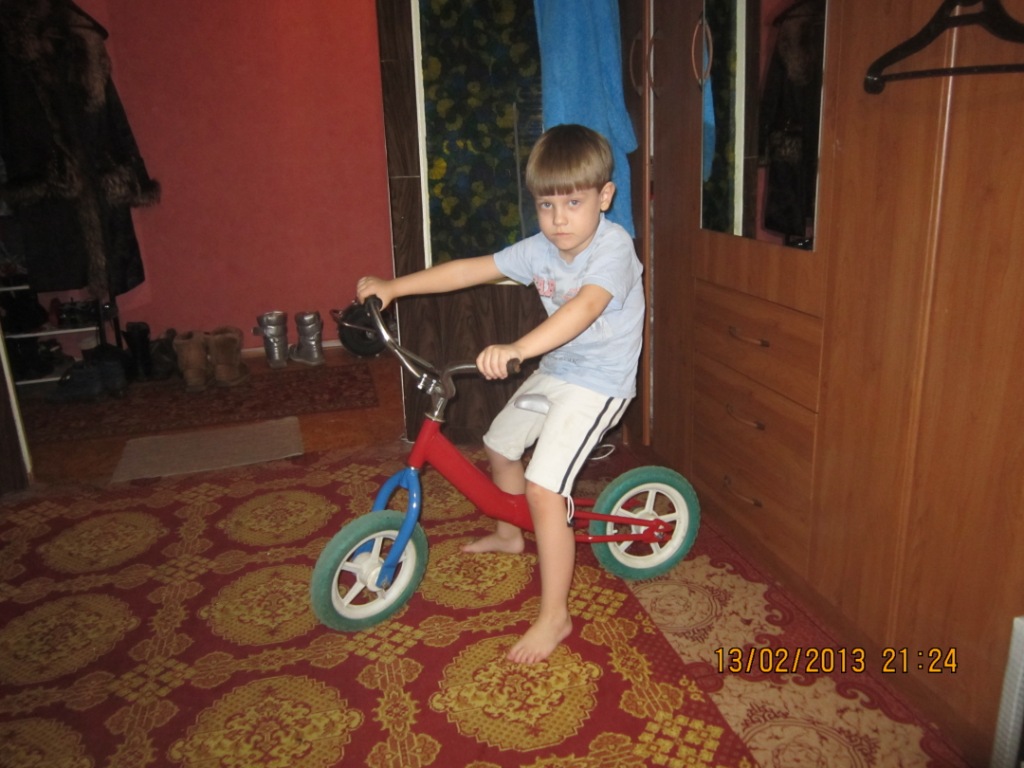

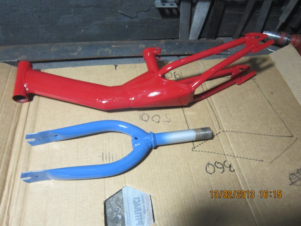

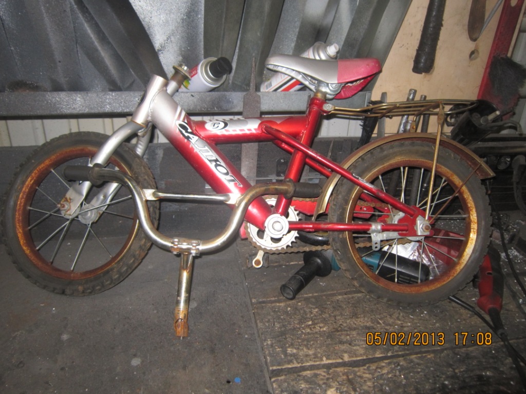

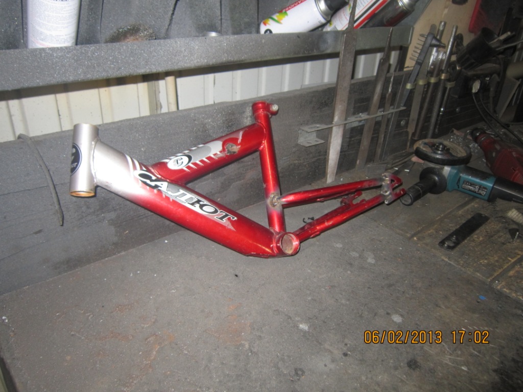

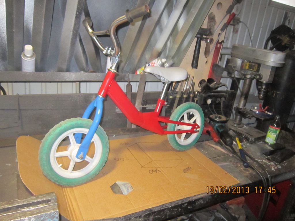

всем привет и с валентином.......хочу летом сынишку посадить на мотоцикл....- но он не умеет на двух колесах.....вот сделал ему балансир- может кому интересно.....
Комментарий к файлу: он пожертвовал свои органы...
Комментарий к файлу: началась пластика.....
Комментарий к файлу: вырезал втулку ...занизил посадку
Комментарий к файлу: зачистка швов....
Комментарий к файлу: покраска элементов...
Комментарий к файлу: а вот и сам новорожденный...
Комментарий к файлу: ну и логический финал - ходовые испытания...на отлично...

А подножки там не напрашиваются? Разогнался, едешь накатом, а ноги куда девать???

А вес аппарата какой?
привет...штука не гоночная- поэтому ноги ( хотябы одна ) должны бать на земле......толкаться...
Добавлено через 2 минуты 58 секунд:
......не знаю- могу конечно взвесить........но получился гораздо легче донора...
Интересно, потому что детские велосипеды, зачастую, весят как взрослые.

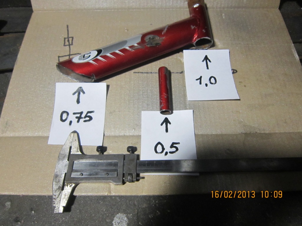

взвесил - получилось 4100..........обычная китайсня..толщина трубы -0,5 или меньше......ну и колеса сменил на пластик...
 Заголовок сообщения: Re: Блансир для сына
Номер сообщения:#9  Непрочитанное сообщениеДобавлено: Пт фев 15 2013 14:50

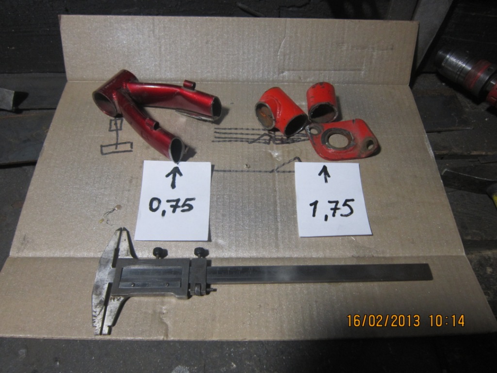

0.5 на китайском велосипеде? Hi-Tech, блин.
Хочу из алюминия сварить, хочу знать, на что ориентироваться.
я говорил про детского донора........
Номер сообщения:#11  Непрочитанное сообщениеДобавлено: Пт фев 15 2013 15:17
И что?
Я просто давно не встречал на велосипедах труб с толщиной стенки 0,5 мм.

И что?
а с чем сравниваешь ?
Номер сообщения:#13  Непрочитанное сообщениеДобавлено: Пт фев 15 2013 16:42
Стенка 0.5 мм? Так не бывает...на веле, во всяком случае...
Добавлено через 3 минуты 20 секунд:
Такую же раму резал - толщина от 1.5 до 1.8 мм
завтра специально притащу штангель........отпишусь...
С велосипедными рамами - на китайских обычно толщина от 0.9 мм самом-самом-лучшем случае. 0.5 видел на хромолевом "Старт-шоссе", точнее на "Спецзаказе" (верхняя труба).

достал обрезки - перемерил.........
Комментарий к файлу: китайский донор балансира
Комментарий к файлу: доноры на тандем - бордовый китаец....ораньжевый какой то наш оч старый кажется луч...
