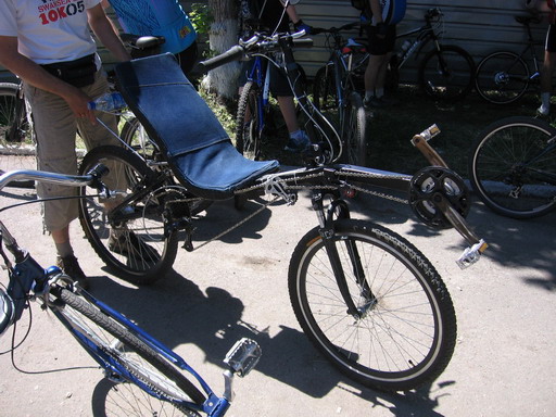

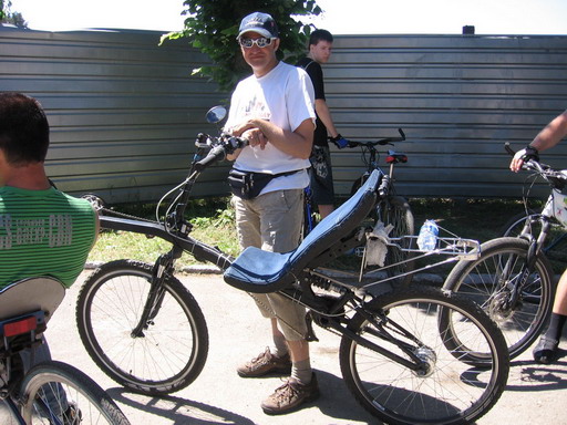

Всем здравствуйте!!! Я Суминов Владимир Анатольевич с Украины из Харькова. Мне 46 . За свою жизнь успел попробовать дельтаплан, параплан, акваланг. Наконец дело дошло до веломобиля. Приобрести хороший вел средства не позволяют. Зато есть хорошая возможность его сделать . Работаю я и токарем и фрезеровщиком... А если делать то не такое как у всех. И вот что получилось. Помог мне Женя из велоклуба Velooh . Он мне оказал неоценимую помощь с запчастями.

Для первой машины (если это правда первая) очень неплох, хотя и длинноват. Закомпонован хорошо, с большими колёсами это актуально.

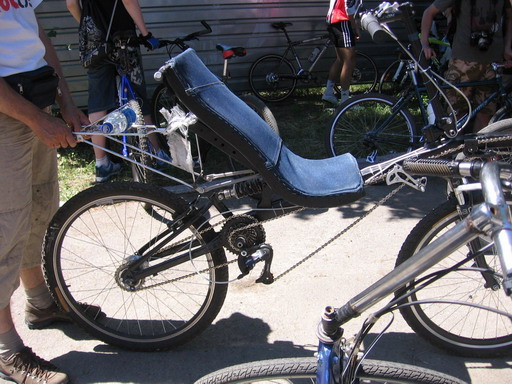

Да это моё первое изделие. Едет не плохо , мне кажется тяжеловат в разгоне. Хотя, разгонялся на нём до 50км в час по ровной дороге есть возможность переключится ( 7 звёздочек под сидением и 8 в планетарной втулке) но пока ещё не привык к таким скоростям на велосипеде.Есть небольшое видео http://video.mail.ru/mail/magya777/_myvideo/21.html . Длинна 1м96см , высота 1м 20см, расстояние между осями колёс 1м 24см от земли до сидения 70см . Используется две цепи от педаль до переключателя под сидениям и от этого переключателя до заднего колеса . Руль откидывающийся.
