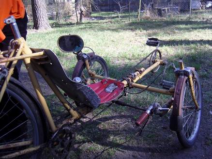

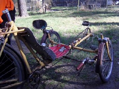

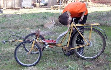

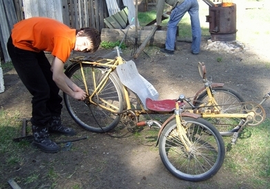

Предъявляю членский билет, т.е. то, что было сделано 11 лет назад.
Немного истории. Задуман был где-то в к концу 80-х. Работал тогда на Дмитровском опытно-экспериментальном заводе НАМИ (ДОЭЗ НАМИ - территориально вместе с Автополигоном НАМИ). Рушилась сложившаяся
десятилетиями советская отраслевая система. Нарождался рынок. Предприятия лихорадочно искали новые товарные ниши - что можно было бы сделать и продать - попытки наивные и по большей части безнадежные. По нынешней жизни знаю, как тяжело предложить новый продукт - так, чтобы он гармонично вписался в производственный цикл, чтобы не возникало проблем с загрузкой людей и оборудования по цехам и участкам, да еще и был интересен потребителю, в т.ч. и по цене. Короче, был и у меня пакет предложений - там было все, что грело душу и было, вроде бы, по-силам. Туристское и альпинистское снаряжение, багги и карты, средства малой механизации и сельхозинвентарь. Веломобиль там тоже был. Директор (хороший мужик!) накидал резолюции: да, да, нет, да....Да было много, в т.ч. и на веломобиле. Боже мой! Он был совсем другой... В обтекателе, с несущим, конечно, кузовом. Ну, примерно, как "Вектор". И даже лучше. Полноподвес... Все, как учили в школе... Помню, как зашивался с текущей работой, с другими проектами (расходомер топлива). На веломобиле подсел: нужно было усаживать макет, но 2хмерный (типа как у УВВ) толковой картины не давал. Решил садиться сам (обычное дело!) - нужна была обстановка, - и тогда хватанул ножевкой по своему Туристу, на котором ездил на работу. Мосты сжег... А дальше - как в пропасть...Завод резко поменял ориентацию, я уехал в Дубну.
Через лет этак через 10 работаю в Дубнинском АТП...кузнецом. Свободного времени навалом, в руках почти любая сварка и пропасть всякого железа. Делал одно, другое, третье. Вспомнил про былую затею. Пришлось, правда, урезать все лишнее. К тому времени старшие дети стали подрастать - их велозапросы и велоразмеры росли - появились в хозяйстве лишние рамы, колеса и проч. Решил - сейчас - или никогда. И получилось то, что получилось. И не скажу, что понравилось - об этом уже немного говорилось, подробности позже. Но - не разлюбил. Тут тоже отдельная тема. А пока к предмету.
Добавлено спустя 16 минут 12 секунд:
Продолжение описания.
Добавлено спустя 11 минут 33 секунды:

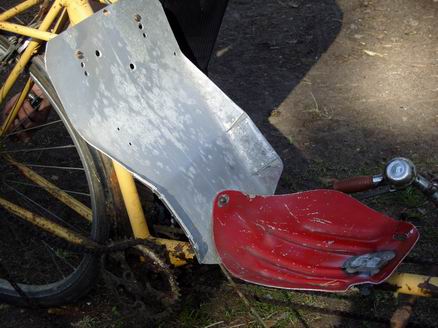

Оживить удалось на удивление легко. Данька справился со всеми проблемами сам - тоже приятно. Конечно, к августу сделать что- принципиально новое не успею, но эту машинку доведу обязательно. План-минимум - заменить передний мост - очень тяжел! - и навеску на Шимановскую, поработать с углами передних колес (все регулируется)

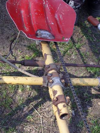

Комментарий к файлу: Сиденье - санки-ледянки, спинка - сформованый с помощью вырезов, накладок и заклепок дюралевый лист. К сиденью снизу приварен все тот-же "дефицитный"алюминиевый щатун компрессора.

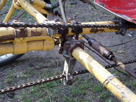

Комментарий к файлу: Соединение моста с рамой - хомуты - крышки шатунов воздушных компрессоров - они есть стальные кованые и литые алюминиевые. Алюм в дефиците - крышки в основном стальные.Тяжелые!

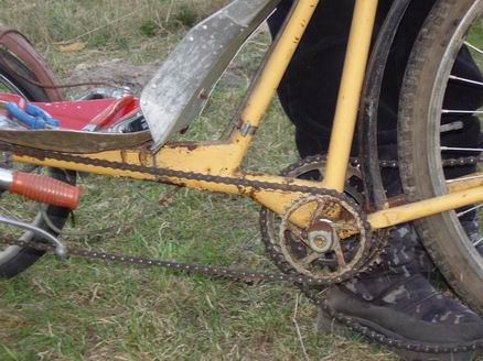

Комментарий к файлу: В принципе, все предельно просто: весь зад - ХВЗ Турист. Продольная труба вперед - какой-то элемент от армейской антенны. Сталь хорошая, сейчас не уверен, но, по-моему, даже пришлось паять, хотя усиления явно приварены.

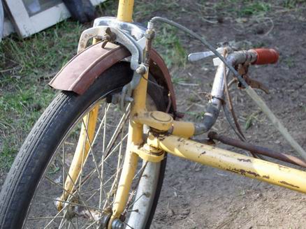

Комментарий к файлу: Передний мост - кондовая 3/4-я труба с приваренными карданными крестовинами в качестве поворотных кулаков. С токаркой проблема - пришлось использовать штатные оси со штатными передними вилками.

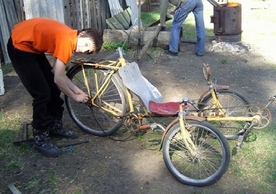

Комментарий к файлу: Так он выглядел сегодня после яростных раскопок в сарае и торжественного извлечения на свет.
Комментарий к файлу: Жив старик! Правда трещетка, видимо, превратилась в комок ржавчины - туристовское колесо пришлось поменять на 26". Теперь надо снять задний тормоз. Здесь и везде - мой младшенький - Данила. На заднем плане - его кролик.
Комментарий к файлу: То, что зеркало должно быть - убедился после первых же поездок по нашим дорогам. Лучше, если оно будет большим и сферическим. И на жестком кронштейне. Все наши действующие велосипеды укомплектованы сейчас сферическими зеркалами. В потоке заднему виду удел
Комментарий к файлу: Тот-же шатун в роли кронштейна поддерживающего ролика

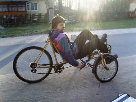

Комментарий к файлу: Без заднего тормоза!

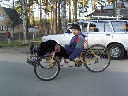

Комментарий к файлу: Поехали!

Правда, в таком виде машинку никто уже не увидит. Разобрана на модернизацию.
Перед разборкой прохватили по улице. Даня на веломобиле, я - на МТВ с компьютером. Он - практически без тормозов. Покрытие твердое, в отличном состоянии. Дистанция - (метров 300 в один конец) - туда и обратно. Достигнутая скорость - 28 км/ч.
Ой,не ухмыляйтесь!
В течение заезда постоянно возникали помехи в виде случайных машин и фланирующих прохожих. Приходилось постоянно себя сдерживать.
Задача чего-то достигнуть не ставилась. Нужно было зафиксировать впечатления перед модернизацией.
Выводы:
1. Ход легкий.
2. Накат хороший.
3. Управление нервное - избыточная поворачиваемость, стабилизация ощущается только на очень малых углах.
4. Масса избыточна - разгон медленный.
5. Посадка удобная, но сидеть жестко - мягкая подушка сидения не перенесла долгого сарайного быта.
К тому-же движение осуществлялось на одной передаче - троса сгнили, да и туристовский 3х- скоростной переключатель переключатель не справился бы шимановским набором.

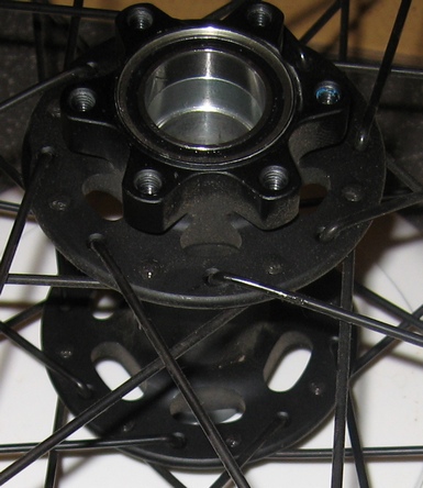

2.Втулки под консольные оси случаются в продаже - или только точить? А если под дисковые тормоза?
Обрати внимание на втулки под 20 мм. ось (передние для MTB). Крепление самой оси 20 мм. несложно сделать, только вот сама втулка не из самых дешевых. Но если поискать, то за 1000 р. найти реально.
Тупо смотрю на свой МТВшный выводок (простейшего уровня - самых крутой - Orbea Repley, приписан за Данькой) - где там 20мм? Нашел 17мм ... На каких моделях? Видимо мои втулки и на 1000р не тянут... Эх,в Сокольники надо ехать... Да, разбираться с эти и разбираться.
Кстати, уверенно себя чувствую с узлом, который сам лично прочертил. В работе (напоминаю, что занимаюсь стальными дверями) это дает колоссальный , просто 100%й эффект. В последнее время тоже самое делаю и с велосипедами. Готовлю базу для серьезной работы. Разбираю узлы, обмеряю и прочерчиваю в Autocad-е. Здесь есть тема про CATIA. У меня - Autocad. Пытаюсь перейти на Solid, мешает инерция. Если кого интересует - готов поделиться, правда, сделано пока мало. И хороших узлов в руках пока не было.
Номер сообщения:#13  Непрочитанное сообщениеДобавлено: Вт май 05 2009 23:04
Ucon писал(а):
Re
Тупо смотрю на свой МТВшный выводок (простейшего уровня - самых крутой - Orbea Repley, приписан за Данькой) - где там 20мм? Нашел 17мм ... На каких моделях? Видимо мои втулки и на 1000р не тянут... .
20 mm втулки для Downhill рам. Есть везде, не дефицит.
Вот пример.
