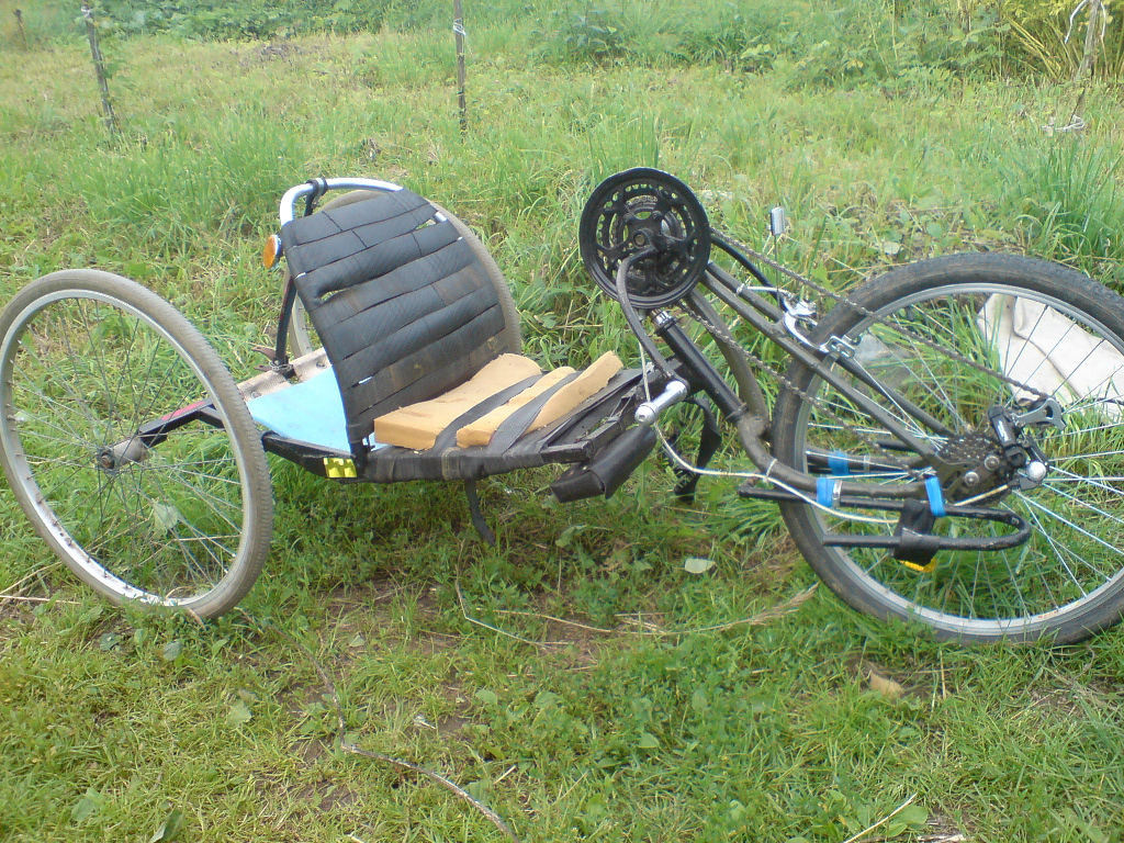

Здравствуйте! Я, Венгерцев Антон,инвалид 1 группы, проживаю в Калязинском р-не Тверской обл., не могу опубликовать свою конструкцию, созданную в 2012 г. из за малой скорости интерета. Если это возможно, опубликуйте пож. буду благодарен.
Габариты изделия: 185см. х 80см.,
Ширина внутренней колеи 73 см.
Вес приблизительно 30 кг.,
Название "Хенд-байк"
Предназначен для передвижения людей с ограниченными возможностями
"Мускулоход".
Привод: передний.
Диаметр колес, если не ошибаюсь 24 дюйма, задние от инв. коляски.
Набор звезд: 3 х 7
Средняя скорость 18, 20 км/ч

Приветствую, Антон. Хороший аппарат получился.
Очень жаль что с инетом у тебя такая "засада", хотелось бы чуток детальнее поузнать и хорошо бы конечно с фото. Ну может как нить на словах разрулим. В частности интересно как там у тебя "цепляется" передняя рамка колеса к поворотному шкворню? Как подбирал позицию педалей-руля по отношению к торсу, есть ли регулировки этого момента? На первый взгляд кажется низковато каретка находится? Как себя показала резина на сидёлке-спинке? Спинка не напрашивается повыше?
По возможности выложу фото поворотного узла и крепления его к раме, там ничего сложного, все детали передней части от старых велосипедов, рама из профиля 2х2. Позицию руля подбирал так, прихватил, попробывал))) а там уже сразу стало видно куда его дальше направить. нет, по высоте в самый раз. Резина зарекомендовала себя не плохо! Но надо использовать камеру без опрелостей, лопается. второй раз сделал из другой, уже месяца 3 держится. на след. байк хочу попробовать фанеру на пружинах от велосипедного сиденья, ну естественно поверх фанеры наклеить паралон и обшить дермантином или тканью...

Ещё интересно конструкция шатунов, сами они из чего - трубка или пруток? Не деформируется ли изначально заданная геометрия при сильном моменте нагрузки? Сколько ширина хвата? Пробовал ли делать рукояти вертикально? На передних звёздах цепь руками перекидываеш?

Когда делал шатуны, думал что будут деформироваться, на всякий случай купил два прутка разного диаметра на 16 и на 12. когда начал их гнуть в нужную форму, при помощи мощьных тисков и метровой трубки, понял, что на 12 вполне достаточно! С этими шатунами езжу с весны и ни разу не согнулись. Ширина хвата 640 мм. длину подбирал по ходу. сначало была 220 мм., длинновато, сделал 210мм. Рукоятки сразу сделал горизонтально, мне так удобней... на первом байке были вертикально, цепляются за одежду и т.п. Для переключения при желании, можно поставить машинку, но я привык руками перекидывать. :)

Извините что долго не отвечал, небыло возможности, да и сейчас с телефона. В этом году несколько раз выезжал, да, доработок много предстоит. Первым делом сиденье. Вместо резиновых лент буду делать сиденье на пружинах. Пружины с велосипедного сиденья, эффект приблизительно будет тот же) спинку обтянуть тканью. Подножки выдвину вперед на 5-7 см. Ну и в принципе больше ничего. Остальное всё устраивает. Сколько км прошел в прошлом году, к сожалению не знаю) спидометр пока не приобрел...
