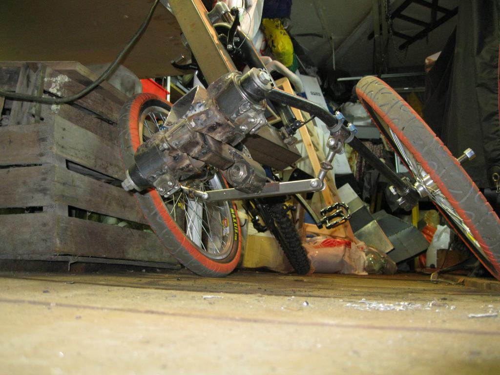

Сопсна девайс. Кто был на параде Let`s bike видел.
Кто не видел -вот фотки. Этот тип подвески как вы знаете TILT FRONT SUSPENSION.

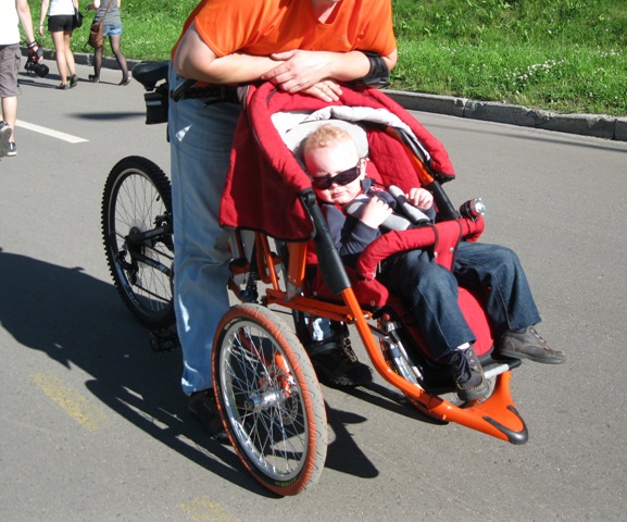

Это скоростная приставка к велосипеду для детей. Между передними колесами крепится детское сидение (НЕ ВЕЛО убожество!) и все остальное. Фотки с детским креслом будут чуть позже, а щас - ходовая.
Колеса наклоняются в сторону поворота, езда - как на обычном двухколесном велике. Но стоит сам.
Ездить можно так же быстро как и на обычном веле. То еть - не вертикально. как все детские велосипеды - коляски.

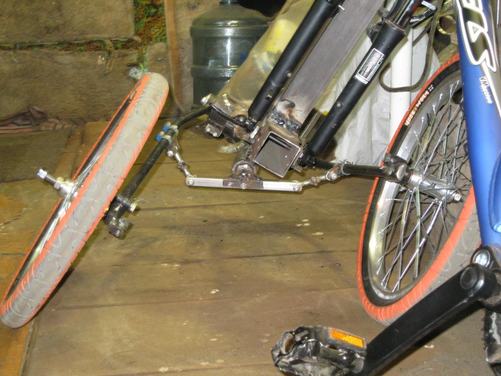

Цена вопроса: - насколько руки откуда растут. Вот например у токаря заказать стаканы для подшипников - 1000 руб пара. Ну 600, хорошо, уговорили.
Я же трубки сам сворачивал и сваривал - получается бесплатно... (цена 2-х кусочков трубы 110 мм не поддается измерению)
Покупное только: Подшипники, 2 тяги, колеса В СБОРЕ, дисковый тормоз... ну и металл соотв. + расходка по металлообработке.
Вывод - по цене - недорого. (Как там Фил сказал - копеешные)
Вес:
Это макет из конструкционной стали. Тяжелый, говорю сразу. ну в наших с вами соизмерениях. Если заказывать детали у токаря из алюминия и варить аргоном - вес меньше, цена выше в разы.
Я на велике на дальняк не езжу, только по воробьевым с ребенком гуляю, поэтому мне вес не так важен, как для туристических целей. (это на мотике у меня каждый грамм на счету. Я даже новые колодки запасные не беру - только наполовину сточенные.. Ну это так, для глубоко знающих и ездящщих)
Габарит: 560 мм по осям колес, что бы въезжал по пандусам в переходах. Это главное было!

пока не разжевал, думал покупная приставка...
А можно более подробные фото? :) и если несложно какие подшипники, какие тяги и где приобретал.. :)

Да все просто - наши российские автозапчасти... 2 колесных двухрядных подшипника передней подвески ваз 2108-09, пару рулевых тяг от какой то советской хрени.
Правда вот трубы хромомолибденовые, нашел от старых скутеров :))

присмотрелся к фоткам- вилка на всей этой конструкции выглядит как пятое колесо...
найди кусок рулевой трубы от убитой стальной вилки , приделай рулевой вал с крестовиной от машины и получишь еще выйгрыш в весе и дизайне! :)
да, а аммо от чего? только аммо или там еще пружины где-то спрятаны?

...А представляешь, как надо каждый раз "лопатить" велик, что бы поставить штатное переднее колесо. Хотя идея то хорошая. не спорю. Возможно именно так и сделаю чуть позже, что бы от вилки избавиться :))
Амортизаторы от Хонда Лид 90, оригинал. Они очень мягкие и длинноходные. Но в перевернутом виде они не работают, как амортизаторы - только пружины. Поэтому их надо переворачивать обратно :))).
Есть еще один вариант подрессоривания - как MUNZO TT - с центральной консолью для обоих перьев. Но так велик - не стоит сам.. см "черновое" фото...

Не могу рассмотреть как устроена подвеска, ни на видео ни на фото.
А очень интересно!
Хочется видео, где видно как ведёт себя трайк при остановках, на неровностях.
Там блокировка наклона есть?
Он самоцентрируется?

ТТХ парни, постарался отметить на странице конкурса... но поскольку я редко на сайте, то не верен, внес заявку или нет.
Скорость замеряли по ГПС... у нас на Воробьевых Горах просто есть где кататься, что мы и делали весь прошлый сезон, и кстати многие меня видели с ребенком.
Вел на месте стоит сам, за счет точно подобранных характеристик амортизаторов. Но когда нагружается, то он висит как на 2-х колесах, ккак обычный вел.
Скажу сразу. кто хочет повторить, конструкция такова, что ее приходилось просчитывать до миллиметра - иначе она не работает.
