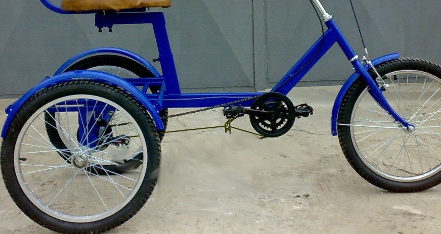

Крайне высокая посадка. Впрочим, мое мнение не учитывайте, т.к. у меня сугубо свой взгляд на мобили для инвалидов. :)

Высота седла 500мм достаточно!
Вал как сделал? какой у него диаметр?

плохо виден задний мост. тормоз только на переднее колесо?

Очень симпатично-лаконично! Покажи задний переклюк, куда крепится?

привод на правое колесо? как крепиться колесо к полуоси? левое колесо имеет ненагруженную полуось? это для унификации колёс?

EdRymar писал(а):
крепление переключателя
Примерно так же стоят переключатели на "Кэтулях" Ульяновского - попытка поставить преключатель с длинной лапкой на трайк с 20" колесами приводит к тому, что переключатель практически цепляет за заемлю. В итоге приходится ставить вот с такими извращениями, что приводит к замедленному и нечеткому переключению. Впрочем, в этой конструкции получилось все-же лучше, чем на "Кэтулях".
Добавлено через 59 секунд:
Нужно изобрести переключатель с обратным расположением роликов...

Безумно высокий, с никакой эргономикой (как до руля-то тянуться), а реальный ТОЛСТЯК быстро загнёт консольное крепление сиденья, кромка котрого, к слову, будет резать бёдра при такой низкой каретке.
Зато всё хоть и дешёвенькое, но новенькое и блестит - вид товарный!

Конек-Горбунок из серии? Багажник просто потрясный! Закажи еще лейблы-липучки. Наши вон везде лепят...
Слухай, Эдуард, а что б такой переклюк не разделить и второй ролик с пружиной не поставить к ведущей звезде?! Не гневись, порисовал на твоей фотке... Завтра сам "пораскину" запчастями на арбайт.
И кожух цепи ставь длинненький-лучше сбоку будет смотреться и штаны не испачкаешь.
Зря на конкурс не выставлялся...
Комментарий к файлу: ...вот так поставить?

Верхнее фото с низкой горизонтальной рамой скорее всего будет востребовано бабушками -пенсионерами, ибо им очень тяжело поднимать ноги для переноса через хребёт рамы . , и посадка как на стуле (450-500 мм ) им очень нравится .обязателен багажник для продуктов и внуков сзади . и ещё устойчивое вертикальное хранение , Предусмотреть съёмное укрытие от атмосферных воздействий . возможно порекомендовать руль-аватар и 4 колеса для визуальной устойчивости . надо сохранить высоту каретки на уровне 350-400 мм. но цепь этого пока не позволяет .
конструкция привлекательная . нужна реклама и спонсоры . инвалиды тоже оценят этот вариант . Удачи в творчестве . !!!
