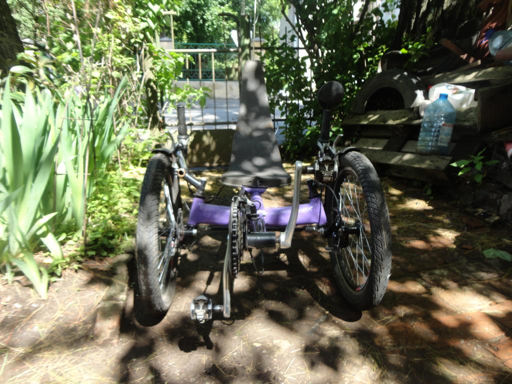

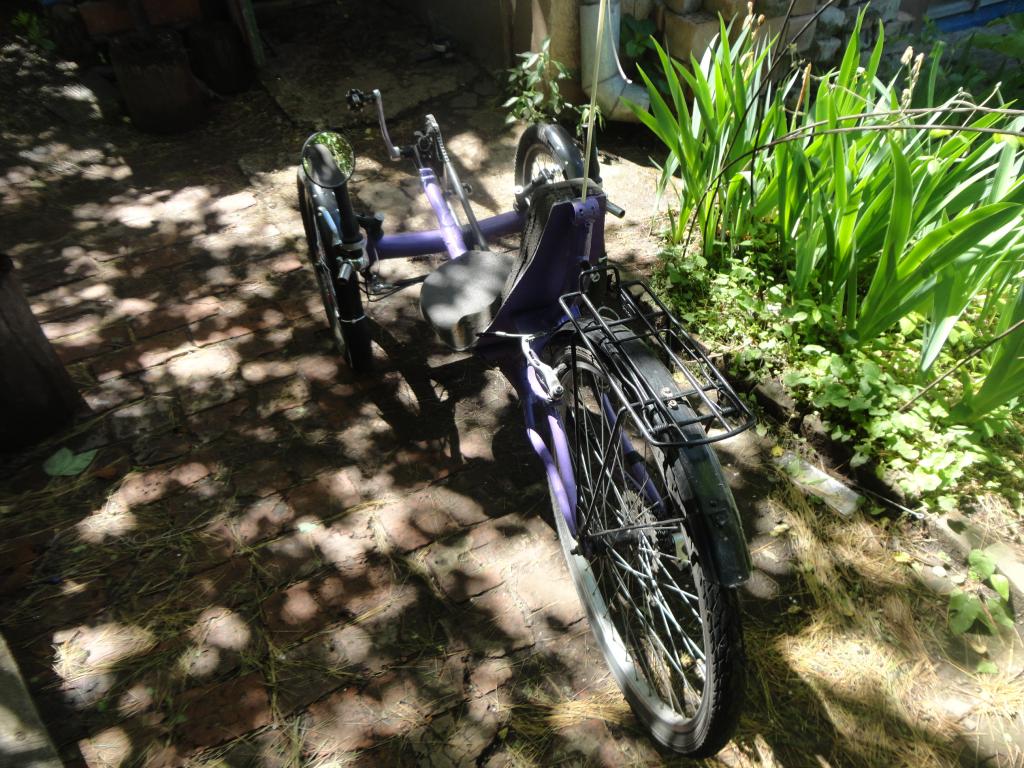

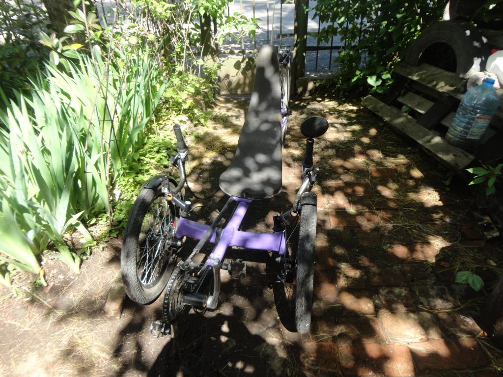

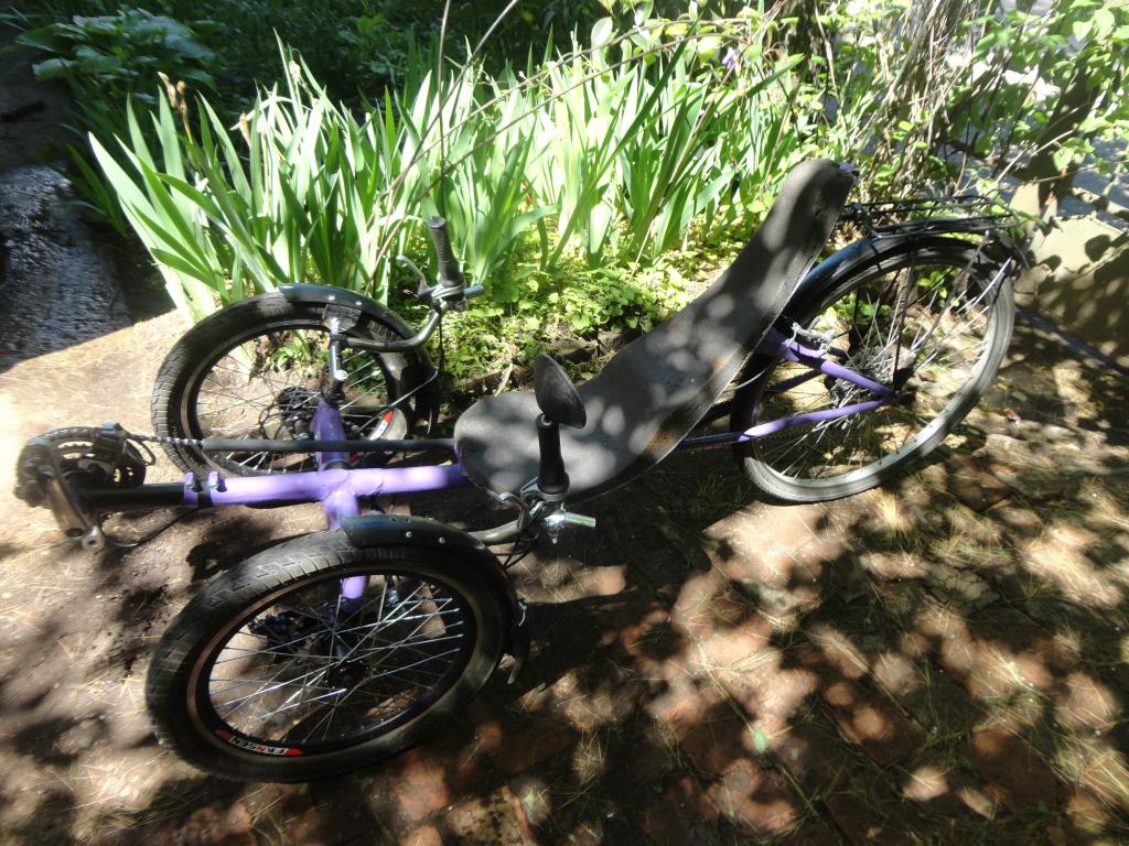

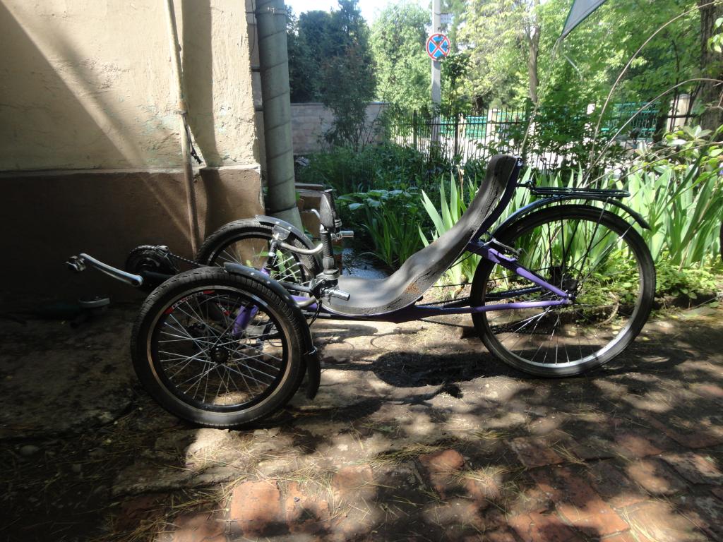

дочка выросла, "Смайлик" стал окончательно маленький и возникла необходимость в новом трайке.
дочка решила попробовать тед-пол трайк.
назвала его "lilac" (лайлок, сирень).
вот что получилось.
Краткая характеристика :
Общая длинна -1870 мм
Общая ширина - 700 мм
Высота - 720 мм
Вес - 18 кг
База - 1080 мм
Колея - 630 мм
дорожный просвет - 230 мм
Высота посадки - 330 мм
Высота оси каретки - 420 мм
Передние колеса рулевые 2 Х 20"
Передней подвески нет
Заднее колесо приводное 26"
Задней подвески нет
трансмиссия 3 : 7
передние тормоза дисковые, задние - вибрейки
первый день ругалась по поводу того, что он не рулится ногами. когда привыкла рулить руками - начала получать удовольствие от катания. говорит что тед-пол трайк устойчивей, быстрее и подвижней.

Правильная конструкция и размеры тоже, за исключением базы (1080).
Садиться, наверное, не удобно из-за удалённого моста.
Название интригует и прогрессирует.
НО ФОТО- оранжерея (?).
Дайте конструкцию на нейтральном фоне специально мне в ЛС, я присмотрюсь к ней, потому, что делаю похожую.
и где я ошибся в базе?
да нет. все нормально. садится и вставать достаточно удобно.
название придумала дочка. у нее способности к эстетике больше моих. :D
обязательно добавлю фото и видео. но не в личку, а сюда. прекратятся дожди и сделаю.
Может я ошибаюсь, если мост сдвинуть назад на 150...200 мм. Улучится посадка и накат (?).
Добавлено через 6 минут 32 секунды:
Как руление, он лучше Вашего?
