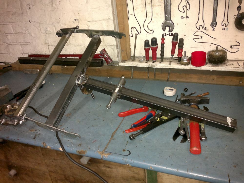

Возможно использование любого велосипеда. Крепление моста съёмное.
Плюсы: Применены дешёвые резьбовые шарниры
Минусы:
Ссылка на обсуждение процесса изготовления (если есть):
Комментарий к файлу: Карготрайк
Комментарий к файлу: основа переднего (универсального) моста
Комментарий к файлу: модуль для велорикши
Комментарий к файлу: консольное крепление колес "на конусах"

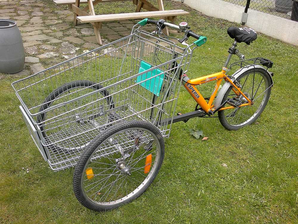

Вау, как ты руль в ручку от тележки вписал?
Но я вижу велосипедный угол рулевой колонки - как оно поворачивает-то?
 Заголовок сообщения: Re: Карго трайк от ALEX
Номер сообщения:#6  Непрочитанное сообщениеДобавлено: Ср дек 04 2013 22:10

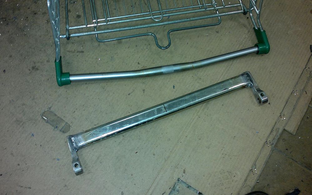

У тележки крепление трубы с двух сторон винтами. Винт входит в пластик в трубе и разжимает лепестки, которые пришлось немного сточить. Руль стальной от горного.

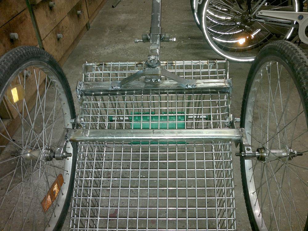

Смотри ,Санек, фотки... На третьей все видно. Справа труба для крепления велосипеда. Заканчивается резьбовым шкворнем. Угол наклона 0 град. Вилка велика повернута на 180, работает просто-как упор передней части вела. Хотя, водитель опирается руками на тележку.
От шкворня идет поперечная труба для крепления тележки и двух резьбовых шарниров переднего моста. Аморт можно ставить по желанию или в цетре балки, или два возле продольных рычагов.
Я поставил две рез. подушки.
Коментарий к файлу: консольное крепление колёс на" конусах". Передняя подвеска-не описана и не показана; как осуществлено крепление модуля к поворотному устройству-не догадаешься; и смешит ...консольное крепление...на "конусах"..
Описываю... Беру заднее колосо, Сгоняю контргайку и конус на край оси (9,5 мм). Регулирую подшипники, контря второй перевернутым третьим конусом. Вставляю в продольный рычаг в отверстие педали (14 мм) и закручиваю сильно (допилил фаски побольше) еще одним старым конусом. Ось-проверял, переставляя,-хорошо центрируется, надежно держится.
