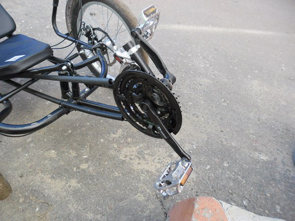

Тип трансмиссии и наличие передач: -- Цепная, 3х7

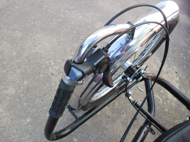

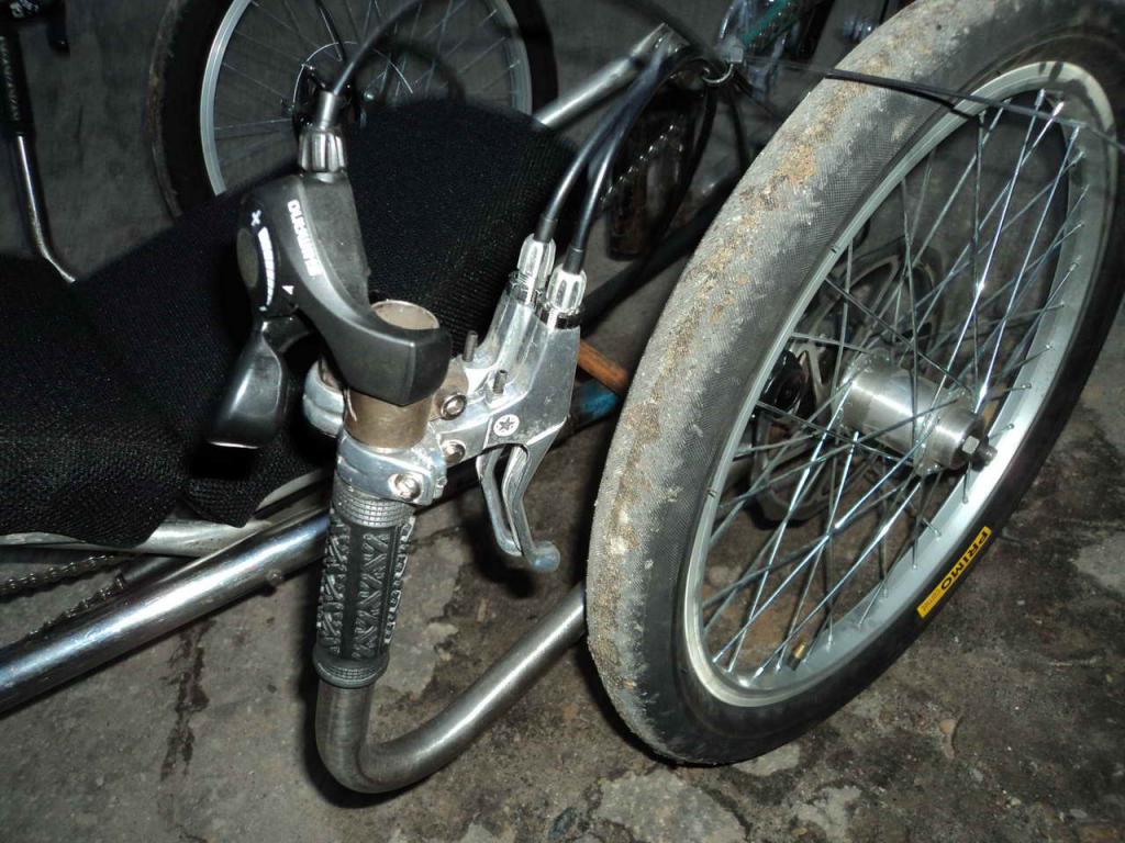

Совмещенные рукоятки передних тормозов под правую руку.

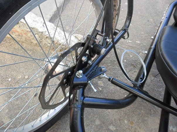

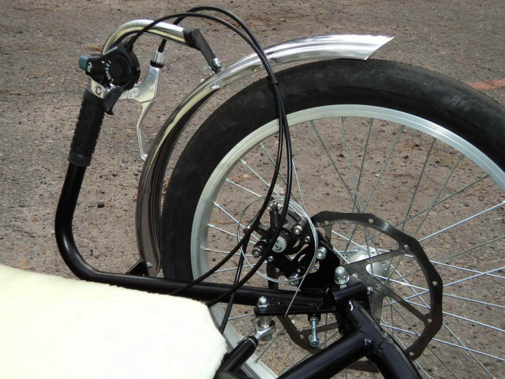

Дисковые передние тормоза с роторами 203 мм и китайскими машинками.

В трансмиссии только один отжимной ролик.

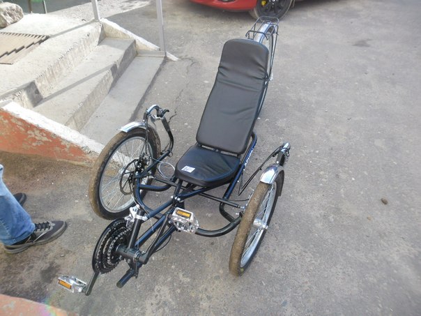

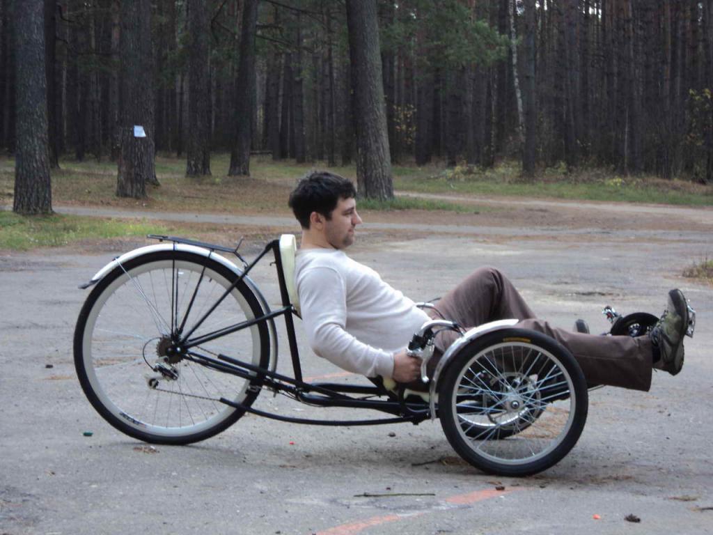

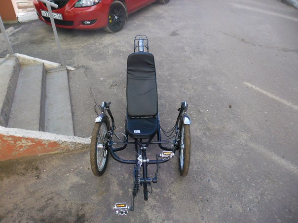

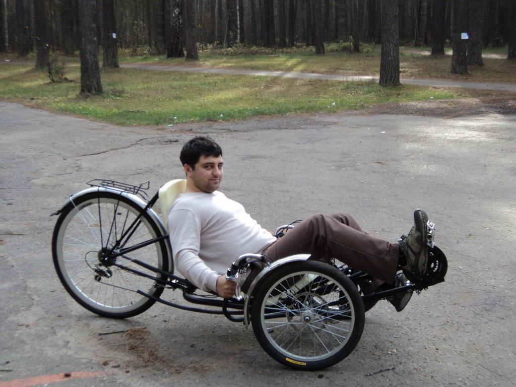

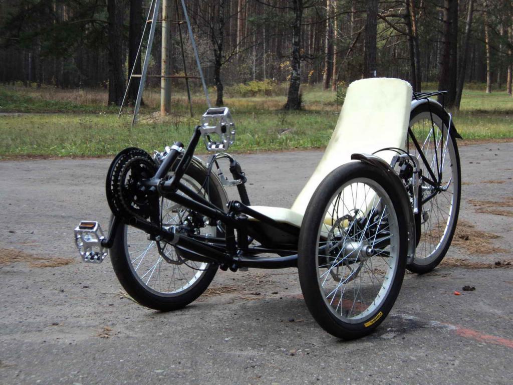

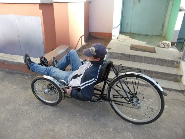

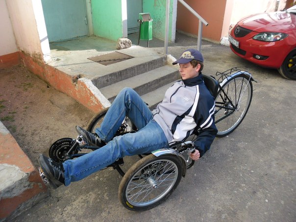

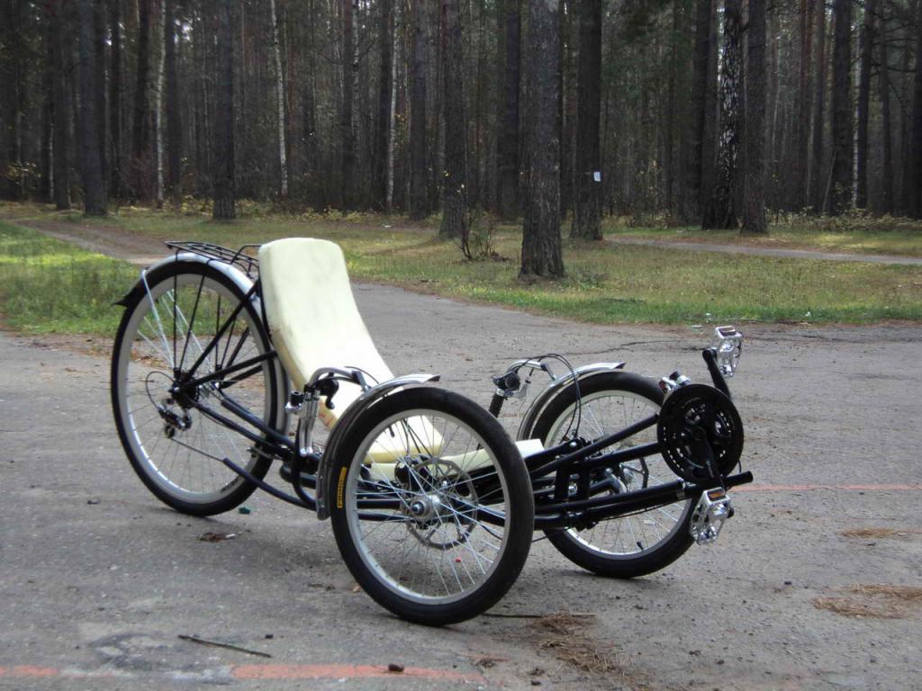

Это первый трайк подобной компоновки, не считая трайков Стовбунского с тележным рулевым. Собственно, это есть переделка из подобного трайка, с использованием части рамы и узлов от карта. Трайк делался под заказ, для человека, который ну очень хотел именно такой компоновки веломобиль и на Денди не соглашался. Обкатка производилась непродолжительное время, поэтому пробег на момент отправки клиенту очень маленький.

Здравствуйте:) О веломобиле я мечтал с раннего детства, с того момента как мне подарили книжку "Давай изобретём веломобиль" (автор А. С. Пополов). И вот наконец мечта сбылась:)
И так, веломобиль "SA-TURN"
Плюсы: офигенный внешний вид, гарантирующий 100% положительное внимание со стороны... да наверное со стороны всех:) , удобная посадка, низкий центр тяжести, гарантирующий уверенную хорошую управляемость, просто превосходная динамика разгона - любые велики я "делаю" на нём сходу:) , отличная проходимость по бездорожью на нём (пришлось влезть на нём в дичайшие говна, где и не всякая машина проедет - ничего, справились:) ), ну и пожалуй главное - с него фактически невозможно упасть (это вам не велосипед), что даёт возможность пользоваться им людям преклонного возраста. И в лифт он помещается:)
Минусы: они, надо сказать, совершенно ожидаемы; вес 28 кг - в общем не особо тяжело, но вот на руках затащить его на 10 этаж при неработающем лифте - уже проблема:) , и относительно большой радиус разворота. Хотя всё это лишь особенности конструкции и к ним быстро привыкаешь:)
Несмотря на отсутствие упругих элементов подвески, езда на таком аппарате не доставляет хоть сколько-нибудь неприятных ощущений. Сплошные положительные эмоции и безграничный позитив:) как для себя, так и для окружающих:)
Бывает, случается штурмовать на нём немаленькие кочки, ямы и бордюры (высотой до 10 см) сходу. Спиной такие мероприятия ни как не ощущаются. Сиденье мягкое и гасит абсолютно любые толчки. Словом, кататься на таком веломобиле, сплошное удовольствие:)

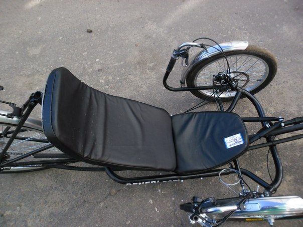

Очень понравилось решение крепления передних "крыльев". Простенько и со вкусом. 5+ за воплощение и идею. :clap:

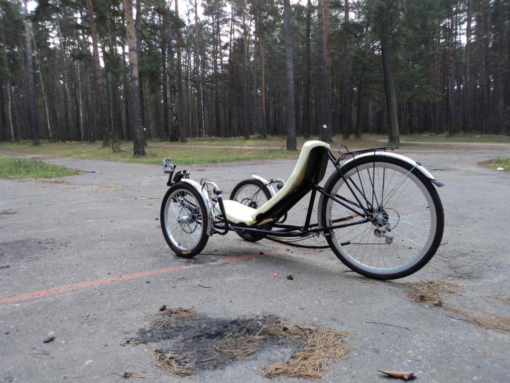

Добавлю ка я ложку дегтя ...
Если вас посадить на велик весящий 10 кг вы стартанете быстрее чем на трайке, это просто физика, скорее всего вам не попадались настоящии конкуренты.
Судя по фото с боку на заднее колесо приходится очень мало веса, соответственно в говнах оно будет просто пробуксовывать, как и в горку с грунтовкой и по песку.
штурмовать на нём бордюры (высотой до 10 см) сходу.
Вот на это видео хотелось бы посмотреть.
 Заголовок сообщения: Re: Трайк SA-Turn от DENEDi
Номер сообщения:#15  Непрочитанное сообщениеДобавлено: Чт ноя 22 2012 22:14
Развесовка этого аппарата такова: на передний мост - 60 %, на задний - 40 %. Мне ни разу не удалось, заднее колесо сорвать в букс с места, но на сыпучих и скользских поверхностях не тестировал. А насчет штурмовать бордюры сходу - я думаю, это делается только на небольшой скорости, иначе мне жалко колеса ))))

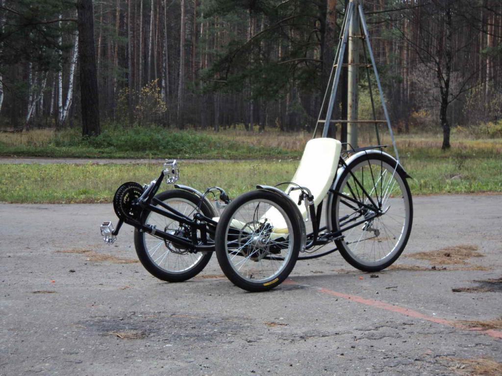

Красивый трайк, но мало подробностей. Как держит курс и за счёт чего.
Очень низкая посадка: не комфортно садиться и вставать.
Базу можно сократить при более высокой посадке, приблизив прогиб спинки до радиуса щитка колеса.
Посмотреть бы раму (сверх), возможно , она набрала массу.

Эт точно! Ваши аппараты появляются, Денис, в законченном виде, чаще уже проданными. Нет обсуждений на стадии строительства.
Теперь, когда всё "устаканилось", скажу, что первое мое впечатление было-"такое не повторить"! Уж больно тяжеловата и сложна рама!
А трайк мне понравился! :clap:
Интересно, можно на такой раме квадрик сделать? Не думали?
