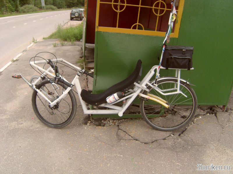

2009 год – первый вариант лигерада от Александра (Shuriken) с довольно острым углом рулевой и большим трейлом:

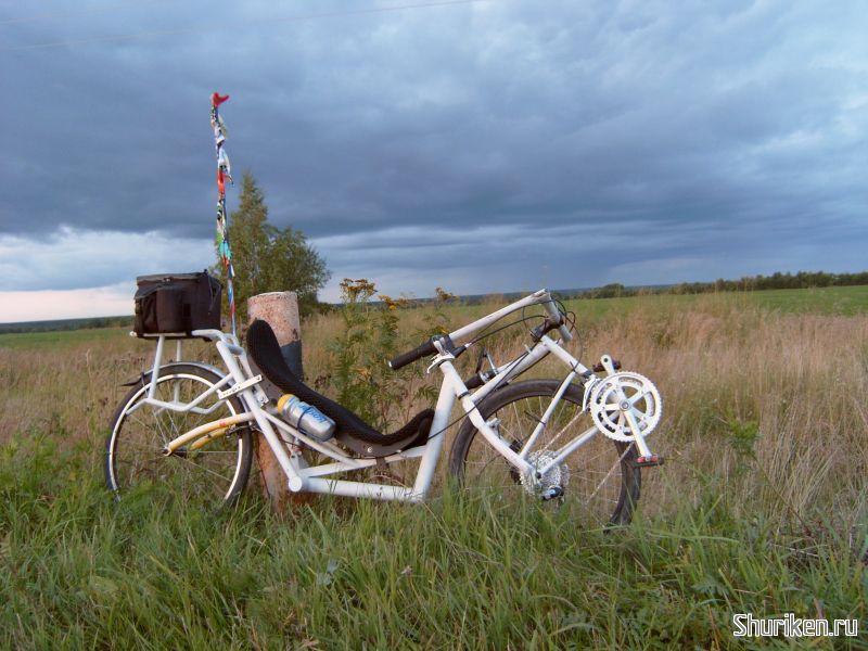

2010 год – Александр переделал рулевой стакан и изготовил новый передний треугольник: увеличен угол рулевой, уменьшен трейл, что по словам конструктора лучше отразилось на управляемости:

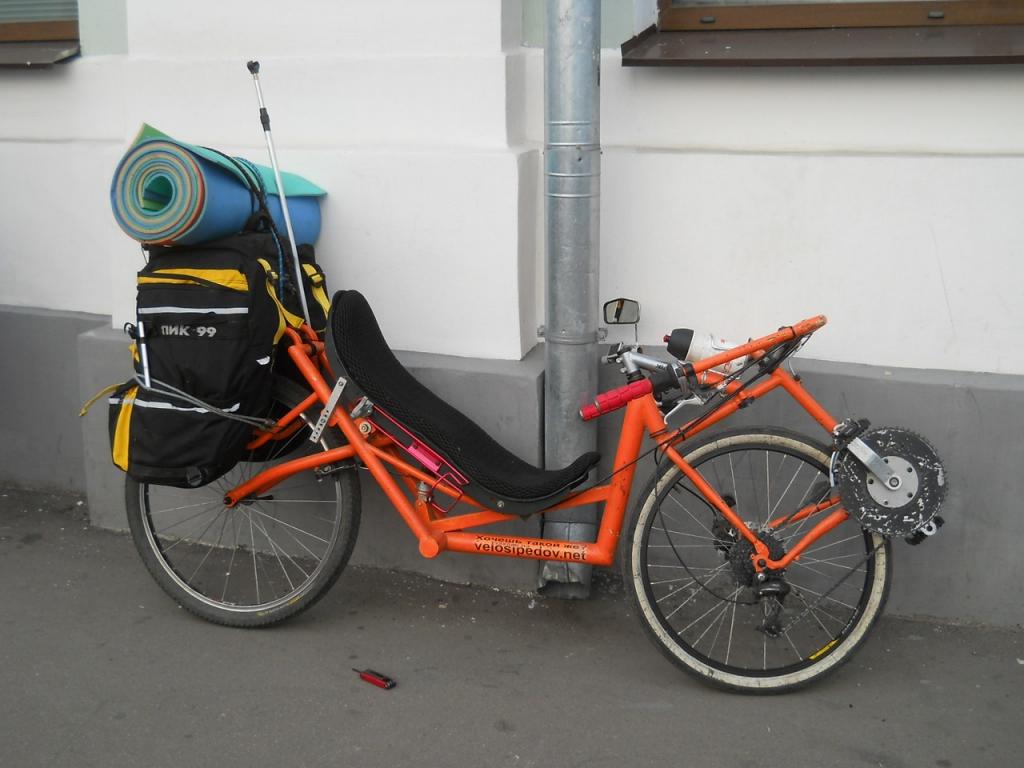

2015-2018 гг. - лигерад проживал в Твери у Олега (Balor’а):
Фото Олега (Balor)
За эти годы лигерад намотал несколько тысяч км, прошел тест-тур, успешно покорил бреветы на 200 и 300 км, и неплохо в целом себя зарекомендовал. Поэтому, несмотря на новый для меня тип привода FWD MBB (front wheel drive movie bottom bracket - переднеприводный с подвижной кареткой), это вселяло в меня уверенность в успешном освоении техники. И на самом деле – я поехал на этом лигераде довольно легко и сразу, даже до выезда на улицу :)! Но об этом чуть позже. А начнем по порядку.

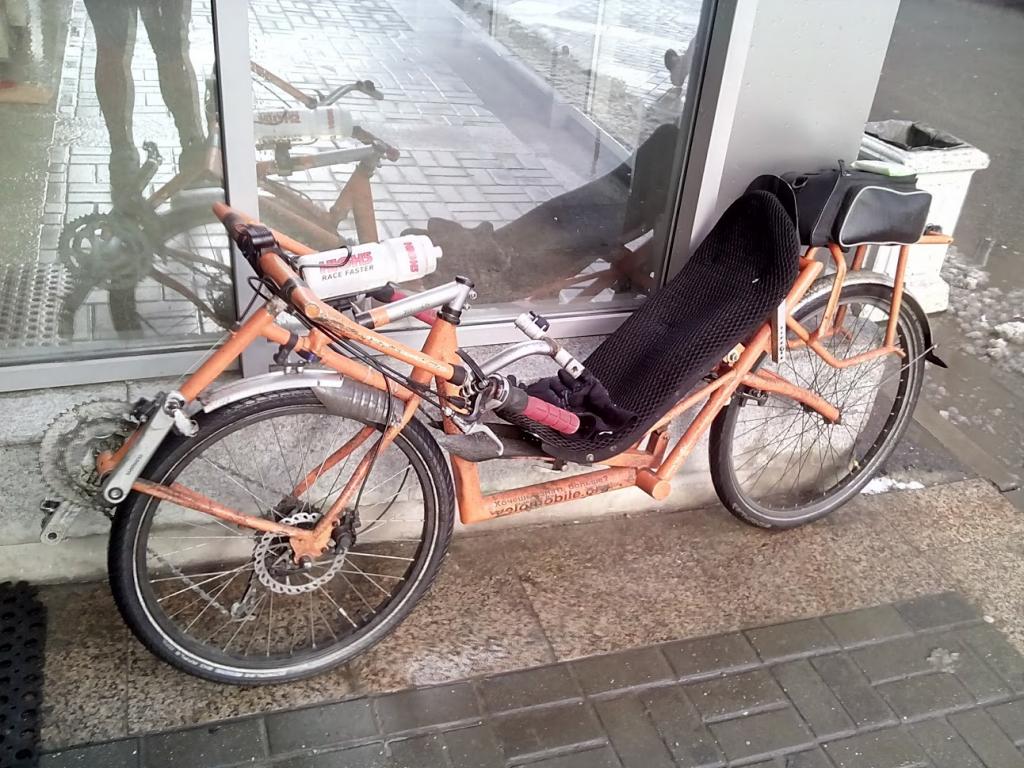

Тангрия мидрейсер, а мой должен быть короткобазным хайрейсером - грубо говоря, попробую почувствовать, что так нравится французам и американцам.

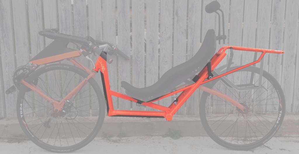

Очень нужная тема. Но картинка передней рамы очень не понятна из-за окраски.
Я бы рекомендовал каждый эксперимент выделять другим цветом.
Вклад Шурикена приобрёл новую актуальность. Его советом по рулению я воспользовался в веле "Синдром" при модернизации в середине 2018 года.
Там я резко уменьшил трейл.
У меня есть подобный переднеприводник на 24" колёсах. Я его рекомендовал недавно в продажу.
См. также мою тему "Зокра- по украински".

...Но картинка передней рамы очень не понятна из-за окраски.
На данный момент рама осталась той же, что и была. Применен только "кожух" пластиковый для придания эстетики (на мой вкус), о котором я подробнее расскажу при описании конструкции рамы (или в доп посте)
Какая она была, уже позабыто. Вот полосы " кожуха" вводят в заблуждение, нужно их нейтрализовать уже сейчас, а то воспринимается, как часть рамы.
 Заголовок сообщения: Re: Лигерад Тангрия - впечатления от эксплуатации.
Номер сообщения:#8  Непрочитанное сообщениеДобавлено: Чт ноя 08 2018 12:22
Я думаю в этом и смысл :)

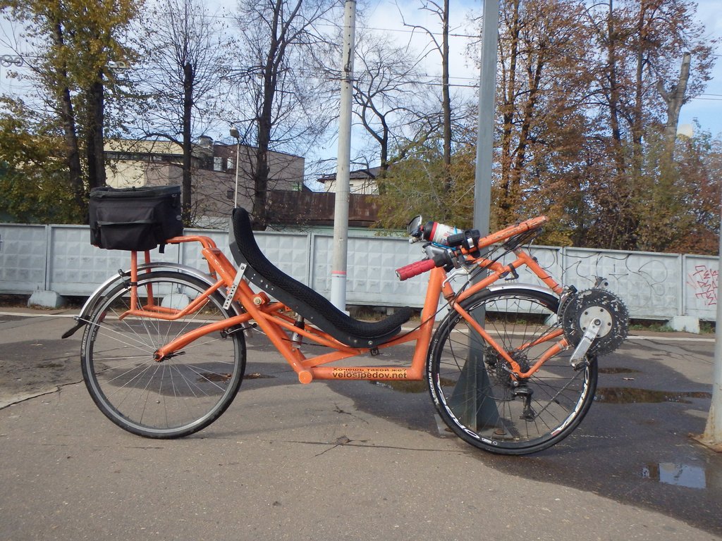

Рассмотрим все ближе и подробнее :)
Особенности конструкции.
Все весьма оригинально! Вот честно, мне не доводилось видеть все нижеописанные решения в одном лигераде!

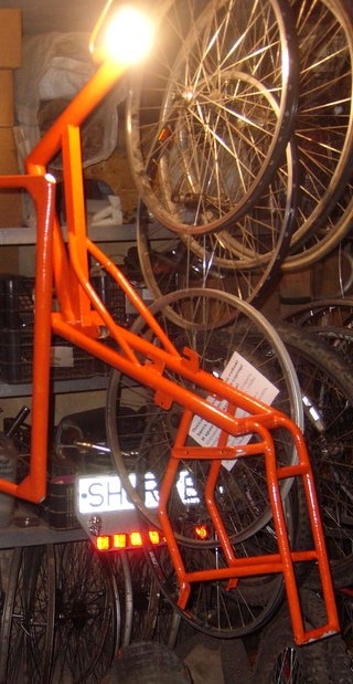

1. Основная рама.
О, она весьма массивна и необычна! Чего стоят только двойные трубы позади спинки кресла!
Фото Александра (Shuriken)
Поначалу не понятно, чем руководствовался конструктор при выборе столь странного решения… Стандартная рулевая труба на 1 и 1/8», длина тоже привычная в 120мм, предусмотрена кое-какая регулировка кресла под рост и угол наклона, интегрированный багажник. Пожалуй, основную раму стоит рассматривать вкупе с задним маятником, багажником и даже креслом!

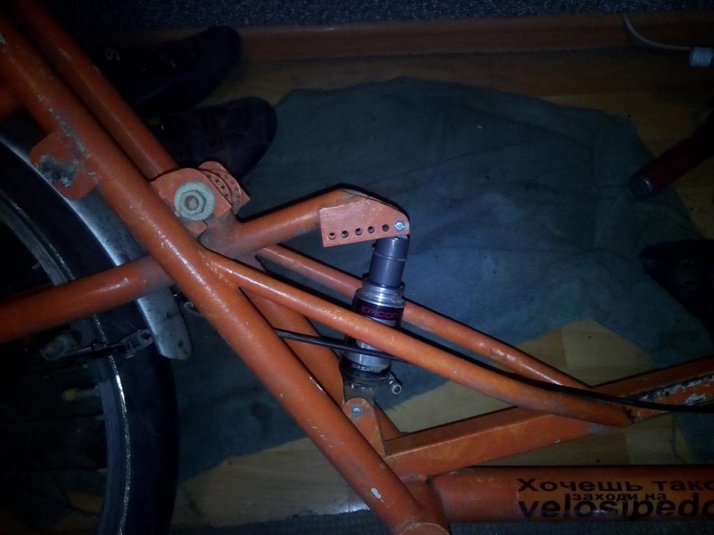

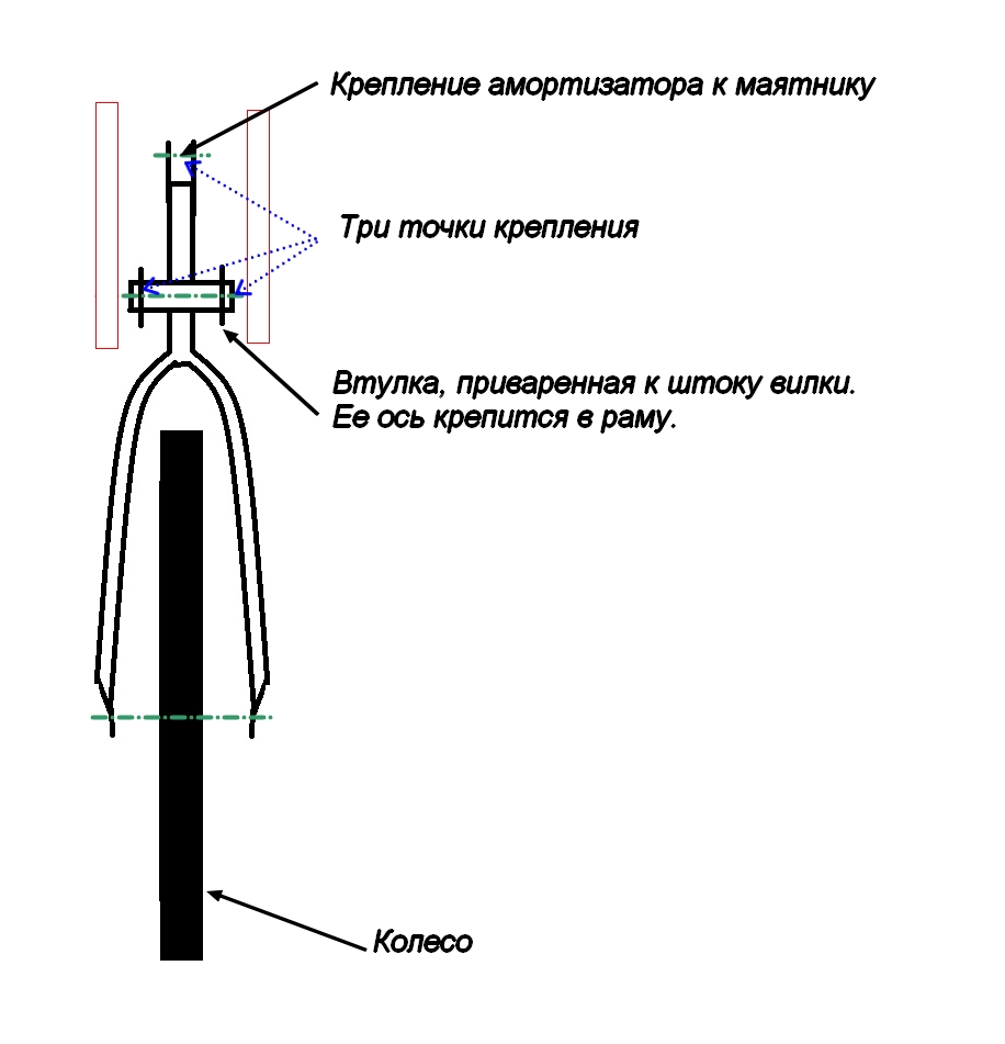

2. Маятник задней подвески.
Выполнен он из жесткой вилки на 26», приваренной к ней втулки переднего колеса и крепежной планки под несколько положений амортизатора, что позволяет устанавливать разные по длине аморты и влиять на параметры рулевой. Жаль, что на вилке нет крепления под дисковый тормоз, только ви-брейк, но это не является недоработкой автора - просто исходник был таким. Сомнения по поводу жесткости маятника развеиваются при знакомстве вживую: короткая длина, изначально неплохая торсионная жёсткость ригидной вилки, крепеж в 3-х точках в виде треугольника – все это не позволяет заднему колесу «гулять» в поперечной плоскости, главное не допускать сильного люфта в подшипниках. Оригинальное, смелое, удачное и даже изящное решение заднего маятника!

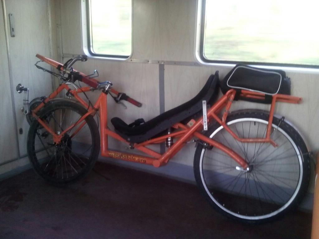

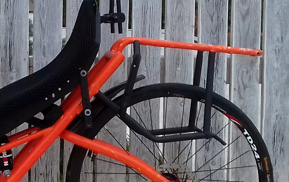

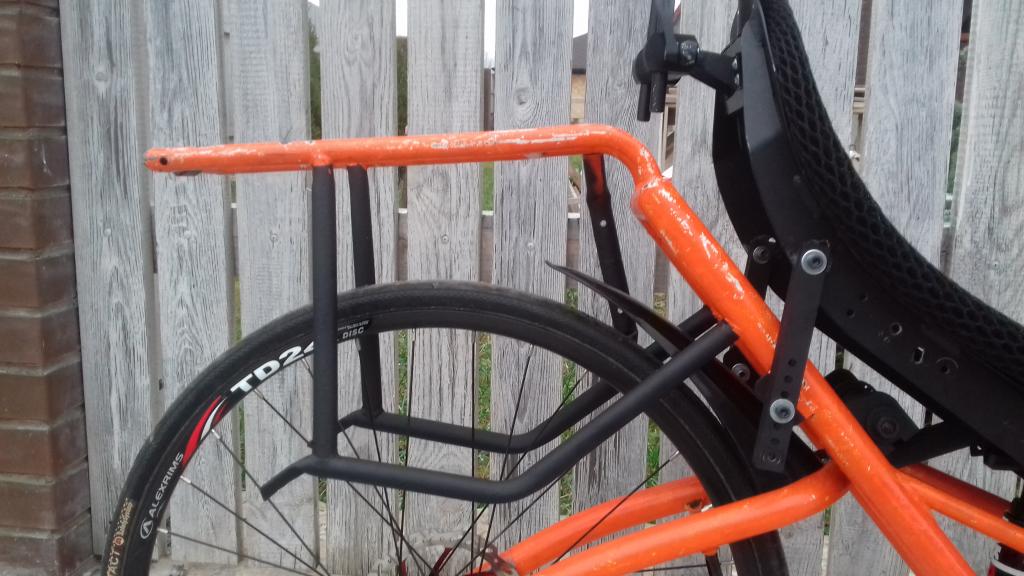

3. Интегрированный багажник.
Явно он делался с прицелом для перевозки большого груза в дальних походах, что можно и наблюдать на фото конструктора:
Поэтому багажник получился довольно массивным и несколько громоздким, ведь на его изготовление ушло более 2,6м трубы ф19~20мм! При толщине труб ~1,5мм это дало около 1,7кг! Не кисло! И ведь очень трудоемкая работа была проделана…
Для меня долгое время было непонятна столь необычная и весьма странная форма боковин багажника, пока я не обратил внимание на это фото от Шурикена:
Наверное, для этих целей ажурная форма весьма оправдана… При этом предусмотрено даже крепление для флагштока.
На мой взгляд, гармоничнее смотрелась бы гораздо более простая форма с прямыми боковинами:
Это не только придало бы визуальную лёгкость раме, но и сэкономило бы не менее полу кило веса. Но за болгарку и сварку я пока браться не собираюсь, поэтому черный матовый цвет на мой взгляд пришёлся кстати:
Ну и толи от жесткой эксплуатации, толи изначально так было… багажник обладает удивительной особенностью: смотрю на него, а он кривой, а судя по колесу – все ровно 
P.S. Косвенно боковины багажника являются ограничителем хода заднего маятника. Самого хода подвески достаточно, а вот в случае неожиданного спускания воздушного аморта маятник упрется в багажник и худо-бедно можно будет продолжить движение – вот такой вот плюсик к выживаемости я нашел :)
Обратите внимание на начало темы, там я привел и архивные фото и ссылки на предыдущую тему.
Балор прав:
Возни с этими полосами было не мало. Но это и есть ключевой момент в получившемся облике.
Нет, каждый узел должен нести свою смысловую "нагрузку"
Я бы сказал, что каждый узел должен нести свою функциональную нагрузку, но облик должен быть цельным визуально. В данном случае кожух прикрывает последствия ремонта
Номер сообщения:#14  Непрочитанное сообщениеДобавлено: Чт ноя 08 2018 12:40
У этой конструкции, не смотря и на кучу лишенего веса и аэродинамику холодильника есть ОЧЕНЬ серьёзный плюс - в отлчии от, скажем, того же "Гепарда" который "играет гармошкой" при силовой работе в горку, сочетание алюминиевого кресла и такой мегаусиленной рамы упор в кресло тут очень эффективен.
Иначе насколько сильно "изогнутая" рама тоже играла бы гармошкой при педаляже.
За это сообщение автора Balor поблагодарил: virage (Чт ноя 08 2018 12:45)
Номер сообщения:#17  Непрочитанное сообщениеДобавлено: Чт ноя 08 2018 12:52
Ничего такого не вижу, и этих 3-х точек. Дайте схему этой фермы.
Багажник косит, я бы с таким не поехал. Доработка: ввести верхнюю силовую трубу, а внизу- подкосы на наклонную трубу.
Как крепится руль? Если что, его можно облегчить, переместив на середину рамы.
Повторно прошу.
Багажник сохранился с самой первой версии 2009г. После переделки переднего треугольника, геометрия рамы изменилась, а багажник стал визуально завален назад. Не вижу тут проблем для эксплуатации как есть - он и так очень жесткий и крепкий. А кривоват кажется при взгляде сверху.
По поводу переделки. Если это и произойдет, то в самом конце, на данный момент это нецелесообразно.
Руль крепится так же, как и раньше:
фото Александра (Shuriken)
Перемещать его на середину рамы не вижу смысла - упрусь коленками в него. В процессе попробую с этим передним треугольником подружить шоссейный руль-баран (уже есть идеи и это вес снизит на 0,7-0,8кг). Ну а с другим передним треугольником изначально будет предусматриваться руль-баран.
Сообщение отредактировано 13.11.18, причины:
- заменена схема заднего маятника с ошибкой (LT, спасибо!)
- добавлено фото заднего маятника на раме с амортизатором.
Последний раз редактировалось virage Вт ноя 13 2018 12:52, всего редактировалось 1 раз.
