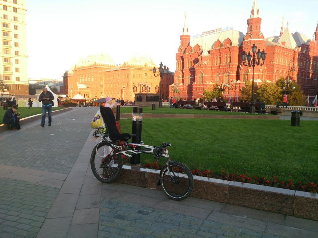

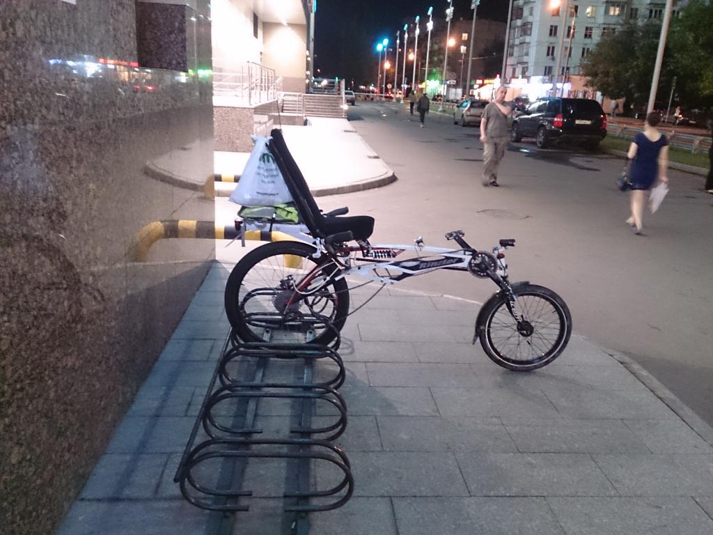

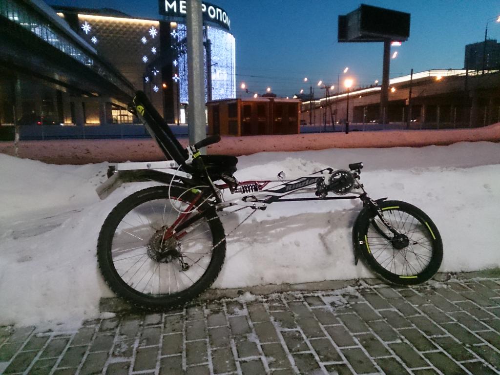

Автор: Всеволод Котельников/Глеб Волков (разработка и изготовление).
Дмитрий Сальников (модернизация, комплектация, эксплуатация).
Название: Rinzler Concept (Комплектация НГ17).
Год создания: 2016
Тип транспортного средства: заднеприводный CLWB лигерад, с косвенным рулевым управлением на переднее колесо.
Основное назначение: езда по городу, на работу, в магазин, прогулки (вечерний отдых и тренировки), марафоны-бреветы. Участие в массовых веломероприятиях.
Передняя подвеска: нет.
Задняя подвеска: короткоходная паралеллограммная подвеска непосредственно кресла.
Переднее колесо: 20"
Заднее колесо: 26"
Тормоза: один, дисковый. На заднее колесо.
Рама: сталь.
Материал рамы: различный квадратный и прямоугольный профиль.
Рулевое управление: нижний руль типа "аватар".
Масса: ~18кг.
Тип трансмиссии и наличие передач: 1х9.
Низшая ступень 38:36, высшая 38:12. Передняя звезда овальная.
Размеры:
База, мм: 1320.
Длина, мм: 1900.
Высота сидения, мм: 810.
Габарит по рулю, мм: 680.
Расстояние от поясничного упора спинки до педали
в дальнем положении (действующая регулировка) мм: 1050.
*погрешность измерений 10мм.
Число позиций регулировки кресла по расстоянию: 4.
Шаг позиций 20мм.
Красивый авторский дизайн, хорошая защита цепи.
Ступенчатое регулирование расстояния от кресла до педалей.
Передний и задний свет полностью автономный (генераторная втулка Shimano XT).
Самодельный багажник.
Лигерад, по совокупности характеристик, обладает минимальным числом компромиссов при использовании его в качестве транспортного средства в городе Москве, в сравнении с другими представителями подобной техники.
Плюсы:
лёгкая посадка/высадка.
Высокая спинка и низкая каретка позволяют полноценно ездить без контактной обуви.
Жёсткий руль, который можно использовать в качестве опоры при силовой работе.
Непревзойдённый комфорт при езде в затяжные подъёмы, в пределах диапозона передач.
Овальная звезда разгружает колени и частично компенсирует недостаток диапазона.
Лигерад обеспечивает хорошую среднюю эксплуатационную скорость при городских поездках, и в дальних поездках по хорошему асфальту. Низкое утомление в бреветах.
Подвеска кресла, а не рамы позволяет осуществлять силовую работу без потерь на раскачку, и при этом лигерад имеет ненулевую способность поглощать при езде удары от неровностей дороги.
Превосходная маневренность в пробках, несмотря на широкий руль, и на всех парковых дорожках. Управление лёгкое, разворачивается на месте "одним пальцем".
Способность держать баланс на сверхмалых скоростях.

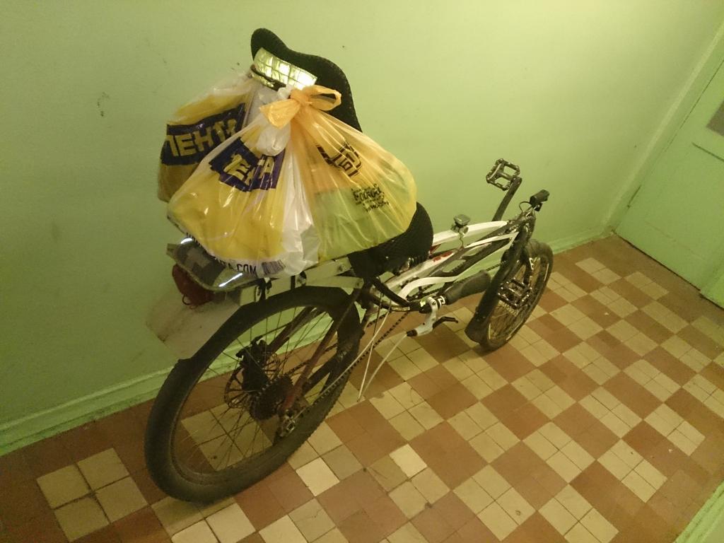

Возможность ездить в магазин за продуктами, благодаря ручки на спинке, куда можно навесить много пакетов.
Лучший лигерад для езды на работу.
Возможность ездить сухим и чистым в любую погоду! Крылья хорошие, с колёс не летит ничего.
Безопасный нижний руль.
Хороший обзор.
Кресло с ковриком Ventisit. Верхняя часть спинки с разрезом, обеспечивает лучшую вентиляцию спины, чем на других лигерадах.
Помимо транспортных функций, лигерад Rinzler НГ17 отлично выполняет функцию кресла психологической разгрузки и средства реабилитации спины (после грамотной настройки посадки).
Малое переднее колесо позволяет более эффективно раскручивать генератор.
Лигерад красив, лёгок в освоении, что способствует привлечению внимания и интересным знакомствам.
Минусы:
Отсутствие переднего переключателя и трёхзвёздной системы спереди.
Соответственно, малый диапазон передач.
Излишне смещённая назад развесовка затрудняет езду в грунтовые подъёмы, а также по пухлому снегу на асфальте.
Малое переднее колесо без подвески и короткий ход задней подвески, не позволяют комфортно и быстро ездить на этом лигераде по плохому асфальту.
Излишне широкий руль.
Низкая максимальная скорость, ввиду аэродинамики.
Только один тормоз на заднее колесо.
Отсутствие промышленных шаровых наконечников у элементов соединения рулевой тяги.
Необходимость глубокой модернизации, для достижения выше перечисленных плюсов.
Текстовое описание,пройденный путь, доп. информация:
Лигерад в изначальном виде был приобретён на веловыставке в Мякинино, 13 марта 2016г.
Далее, в течение двух месяцев прошёл глубокую модернизацию, и эксплуатируется по настоящее время, с незначительными изменениями.
Пройденный путь за два сезона: 3800км.
Максимальное преодолённое расстояние за день:
226км (в рамках бревета).
Среднее расстояние, преодолеваемое в течение буднего дня: 31...38км.
Ссылка на обсуждение на форуме:
viewtopic.php?f=108&t=14730
Ссылка на видео:
[youtube]http://www.youtube.com/watch?v=z0zeP3DW5cg[/youtube]
