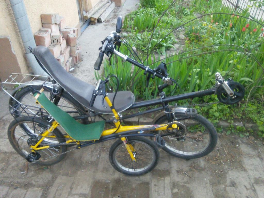

Категория: лигерад
Название: "имя конструкции"
Год создания:2017
Тип транспортного средства: заднеприводной
Основное назначение: прогулки, бытовые поездки
Передняя подвеска: нет
Задняя подвеска: нет
Переднее колесо: 16"
Заднее колесо: 20"
Рама:хребтовая
Материал рамы: сталь
Масса: 8кг
Тип трансмиссии и наличие передач: 1:7
Размеры: высота посадки - 400мм
высота каретки - 500мм
база - 840мм
Особенности, отличительные черты транспортного средства: детский лигерад
Плюсы:
Минусы:
Текстовое описание,пройденный путь,доп.информация и т.п.: комфортный, маневренный, стабильный. пройдено около 100 км.
