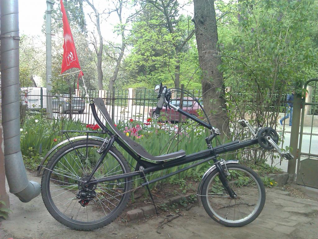

дельта-трайк "Смайлик"
трайк "Шустрый"
лигерад "БЗИК"
трайк "Черная Каракатица"
трайк "Лайлок"
трайк "Тринадцатый"
трайк "Му-Шу"
Имя: Андрей
Год создания:2016
Тип транспортного средства: заднеприводной лигерад
Основное назначение: повседневные поездки
Передняя подвеска: отсутствует
Задняя подвеска: отсутствует
Переднее колесо: 20 дюймов
Заднее колесо: 26 дюймов
Материал рамы: Сталь
Масса: 15 кг
Тип трансмиссии и наличие передач: 3Х7
Размеры: высота сиденья 450 мм.
высота каретки 600 мм.
угол наклона рулевой 72".
трейл около 60 мм.
Плюсы: простой, легкий (по сравнению с трайком), комфортный.
Минусы: пока не нашел.
Ссылка на обсуждение процесса изготовления viewtopic.php?f=62&t=14722

Имя: Константин
Почему заднее 26" а не 28"

Имя: Андрей
с моей точки зрения, для туризма, 26" приводное колесо лучше чем 28".
для спорта 28"
для туризма 26"
