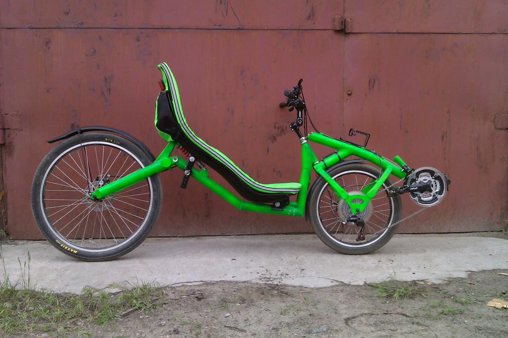

 Заголовок сообщения: Зокра из Харькова
Номер сообщения:#1  Непрочитанное сообщениеДобавлено: Пт июл 18 2014 11:26
Автор:Одноволиков Сергей
Название: Зокра из Харькова
Год создания:2014
Тип транспортного средства:
Основное назначение: туризм
Передняя подвеска: нет
Задняя подвеска: есть
Переднее колесо: 20
Заднее колесо:26
Материал рамы: мебельная труба
Масса: с оригинальным сидением = 22,5 кг (после замены на сидение Ганшина общая масса = 20.8 кг)
Тип трансмиссии и наличие передач:
Размеры:
Длина: 2288 мм
Ширина: 350 мм (по сидению)
Высота каретки: 410 мм
Угол рулевой колонки: 55 град
База: 1436 мм
Высота сидения: 279 мм
Высота подголовника: 871 см
Вес: 22,5 кг (20,8 кг)
Переднее колесо: 20 дюймов
Заднее колесо: 26 дюймов
Длинна амортизатора: 190 мм
Плюсы: Привод на переднее колесо. Простота трансмиссии. Стандартные комплектующие.
Минусы: привод на переднее колесо и оно же рулевое. Проблемы с обучением езды.
Ссылка на обсуждение процесса изготовления (если есть): Список форумов » Конструирование » Проекты в процессе создания Зокра из Харькова
